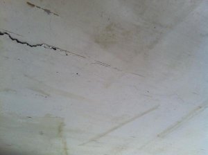

    Wir sind gerade dabei mit einem Bauträger ein Haus zu bauen. Pro Reihe werden 5 Häuser gefertigt. Nun muss ich heute in der Decke es 1. Stockwerkes einen für mich gravierenden Riss erkennen. Leider bin ich nur Leihe und habe mit dem Thema Bau rein garnichts zu tun.
    Sicherheitshalber habe ich diesbezüglich schonmal einen Termin mit einem sehr fachkundigen Sachverständigen für nächste Woche vereinbart.
    Dennoch und nicht zuletzt wg. des ruhigeren Schlafes, würde ich gerne eure Meinung wissen, ob diese Risse bedenklich sind.
    Beschreibung der Decke gemäß Bauleistungsbeschreibung:
    Die Geschossdecken werden als Stahlbetondecken gemäß den statischen Berechnungen ausgeführt.
    Die Unterseiten der Decken werden tapezierfähig (Q2) hergestellt. Die Oberseiten werden gemäß
    DIN 18202 (Tab. 3 Zeile 2) hergestellt und dienen der Aufnahme des Bodenbelages.
    Bilder habe ich angefügt.
    Tausend Dank für Eure Hilfe!

    wie weit die der baufortschritt? Wann ist die decke betoniert und wann ist sie ausgeschalt worden?
    Wenn die Risse vorher nicht da waren ist es einsturzgefährdet! Keiner soll es betreten, die decke umgehend unterstützen und von einem SV und Statiker begutachten lassen !
    Will nicht unnötig panik machen aber die risse haben in sich.

    Danke für Ihre Antwort.
    Das Dach ist mittlerweile gedeckt. Es soll nun an den Innenausbau gehen. Die Decke wurde etwa Anfang Juli gegossen.

    Der Riss ist spannend. Haben Sie einen Bewehrungsplan der Decke in dem Sie die ungefähre Lage der Bewehrung markieren können? Steht auf der Decke darüber eine Wand? Ist diese aus Beton?
    Welche Betongüte wurde verbaut? Wurde die Qualität überwacht?
    Ansonsten ist mit einer von den üblichen Steifen nicht viel zu holen, wenn es das ist, was ich befürchte. Insbesondere wenn man die Lasten nur auf die Decke darunter setzt, das mag die auch nicht.
    @Yilmaz: Ins Blaue: Ich würde auf Schubdruckbruch tippen, was sagen Sie?

    Ein Bewehrungsplan liegt mir leider nicht vor. Auf der Decke darüber steht keine Wand sonder eine Palette mit Gips-Wandbauplatten. Welcher Beton genutzt wurde kann ich Ihnen leider auch nicht beantworten, da ich diese Fragen selbst erst ab Montag dem Bauleiter stellen kann. Was jedoch auf den Fotos nicht genau zu erkennen ist, ist das die Decke an der Bruchstelle nicht auf der Außenwand aufliegt. Es ist ca. 2-3 mm Luft.
    Können Sie mir eine Tendenz geben, ob es sich tatsächlich um einen kravierenden Mangel handelt oder ob dies eher ein optischer Mangel ist, der durch Reperatur behoben werden kann?

    So aus der Distanz und komplett ohne Gewähr, schön in's Blaue vermutet:
    Die Decke war noch zu frisch, als einer die Palette GKB darauf abgestellt hat. Die Decke ist sehr dünn, und schwach bewehrt mit einem Beton niederer Festigkeitsklasse.
    Die Querkrafttragfähigkeit des Betons wurde überschritten und ein Schubdruckbruch hat sich eingestellt. Das ist eine der kritischeren Versagensarten im Massivbau, wird der Stahl überlastet, kann er sich bis zum endgültigen Versagen noch dehnen, man sagt er verhält sich "duktil". Versagt der Beton ist das üblicherweise ein spröder, also plötzlicher Vorgang und auch das gefährliche daran. Biegt sich etwas gefährlich durch hat man Zeit noch wegzurennen. Nein, das ist jetzt kein Witz.
    Decken sind aber glücklicherweise grundlegend gutmütige Bauteile, das ist auch der Grund warum da jetzt noch alle leben. Momentan, nehme ich an, hängen die Lasten in der auf abscheren belasteten Längsbewehrung, wenn die Verformung nicht weiter geht kann diese das ertragen, allerdings weit außerhalb der zulässigen Dehngrenzen. Ich halte das für einen kapitalen Schaden, hier führt meines Erachtens kein Weg an einem eigenen sachkundigen Planer auf Ihrer Seite vorbei.
    ODER es ist eine Halbfertigteildecke, die beim Einbau oder dem Transport etwas grob behandelt wurde, dann sieht die Welt schon wieder viel besser aus.
    Ohne Unterlagen kann man nix genaues sagen, ich fürchte der Weg geht nicht an einem eigenen (!) Experten vorbei - nicht denen der Baufirma. Das ist der Fall, für den Sie ein paar Euro Reserve übrig gelassen haben sollten.

    Auf den Bildern scheint es so, dass die Rissufer versetzt zueinander liegen. Das ist ein Anzeichen für eine statisch relevante Geschichte. Auch die Rissbreite ist "nicht im normalen Bereich", so dass hier wirklich was im Argen liegt.
    Wie man sowas instand setzt, kann nur der Sachverständigen in Zusammenarbeit mit dem Tragwerksplaner festlegen. Es gibt da mehrere Möglichkeiten, wie bei allem im Leben gibt es ein von ... bis.

    Nachdem ich mir die Bilder noch mal angesehen habe finde ich auch keine Fuge einer Halbfertigteildecke, das kann aber an der Perspektive liegen - aber wo liege ich denn Ihrer Meinung nach total falsch?
    Dass es sich um Vermutungen handelt bitte ich mir nicht zum Vorwurf zu machen, das hatte ich explizit dazu gesagt. Und inwiefern es dem Threadersteller weiter hilft oder nicht, dass soll doch bitte er selbst entscheiden, solange er versteht, dass dies ein Problem ist, was man sich genauer angucken sollte - da gehen wir doch konform, oder?

    Heute war also der Termin mit einem Sachverständigen. Ich möchte erwähnen, dass es sich hierbei um einen Bauunternehmer sowie ehm. bestellten Gerichtssachverständigen handelt. Er wurde von mir beauftragt.
    Der Schaden sei wohl eher optischer Natur. Es bestehe keine Gefahr eines Einsturzes oder Ähnliches. Morgen wird dennoch nochmal ein Statiker vorbei schauen und sich ein Urteil bilden.

    So wie die Decke jetzt ist, sei die Statik um 5% reduziert. Der Riss wird nun ausgeschlagen und wieder gefüllt. Die Bewährung ist nicht beschädigt. Darüberhinaus wird ein Bericht angefertigt, der den Schaden festhält. Die Meinung des Statikers wird auch von meinem unabhäniggen Sachverständigen geteilt.
    Das Problem war, dass die Platte wohl zu früh verarbeitet wurde.

    es ist halt auch echt dumm, gleich komplett auszuschalen ohne ein oder zwei Stützen in der Raummitte stehen zu lassen :P
