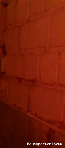

    Guten Tag, in einer Kellerwand befindet sich seit langem ein Riss ( etwas 2 Meter hoch ). Das Bild ist leider sehr schlecht. Es handelt sich um keine Außenwand, daher ist der Riss bisher nicht behoben worden. Wie kann man so einen Riss pragmatisch beheben lassen ? Vielen Dank für Meinungen

    rissursache ergründen und dann instandsetzen!

    wie man (recht schlecht) erkennen kann ist das eine 24er Ks Mauer, 1. Schicht offensichtlich feucht,
    alles älteres Baujahr, schätze mal Wand tragend.
    der Riss ist offensichtlich ein (vermuteter) Setzriss, sollte sich mal ein "Fachmann" ansehen.

    Danke für die schnellen Antworten. An wen wendet man sich diesbezüglich zwecks Überprüfung ?

    mal im Tel.-Buch,Internet nach Statiker vor Ort recherchieren, oder bei den Handwerkskammer
    mal nachfragen die bieten versch. Service an.

    Du wolltest es pragmatisch. Daher:
    Warum soll der Riß überhaupt "behoben" werden?

    Das habe ich mich gerade auch gefragt. So, wie der Riss aussieht, ist der doch sicher nicht erst ein paar Tagen alt.
    Ich würde ihn deshalb erst mal beobachten (ein paar Gipsplomben drauf machen) und wenn er sich in den nächsten Wochen / Monaten nicht verändert, dann einfach ignorieren oder - falls er optisch stört - mit irgend einer Pampe zuschmieren.
    Falls er aber wirklich breiter werden sollte (also wenn die Gipsplomben auch Risse bekommen) dann muss sich das natürlich unbedingt ein Fachmann vor Ort anschauen.

    Mittlerweile von einem Statiker auch so empfohlen. Vielen Dank für die ANtworten
