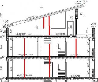

    Vorab: Bin neu im Forum und konnte trotz intensiver Recherche nichts passendes finden.
    Kurze Beschreibung des Problems:
    -Baubeginn Oktober 2009
    -Gemauert wurde mit Poroton
    -Es ist eine DHH (andere Hälfte steht noch nicht)
    Ich habe Risse im Innenputz der 18er Außenwand, die zum zukünftigen Nachbarn steht. Diese wurde mit Poroton-Füllsteinen gemauert, welche mit Beton gefüllt wurden. Die Risse sind mitten in den Räumen genau dort, wo eine Mauer drüber bzw. drunter steht und in der Mitte der Treppenhäuser komplett von oben nach unten durchgehend. Sie sind ca. 1-2 mm breit.
    Als verputzt wurde, war es relativ kalt (noch kein Frost). 2 Wochen nach dem Verputzen wurde es richtig kalt, so dass ich den Bau mit Elektro-Heizgeräte auf 6-10 Grad aufgeheizt habe. Es gibt eine Stelle im OG, bei der der Putz beim "Abklopfen" hohl klingt.
    Wer hat das was falsch gemacht? War es der Verputzer oder Maurer (mit dem ich eigentlich sehr zufrieden war)? Muss ich mir ernsthafte Sorgen machen, dass die Risse größer werden? Sollten die hohlen Putzstellen unbedingt erneuert werden oder soll ich noch warten? Was kann ich tun, um die Risse langfristig zu reparieren? Ich habe nicht tapeziert, sondern nur den Putz gestrichen, was mir auch besser gefällt. Alllerdings sind die Risse wirklich hässlich...
    PS: Nächstes Jahr fängt der Nachbar der DHH an zu bauen. Ist da mit einer Verstärkung der Risse zu rechnen (z.B. durch Baggerarbeiten o.ä.)?
    Für eure Antworten jetzt bereits herzlichen Dank!

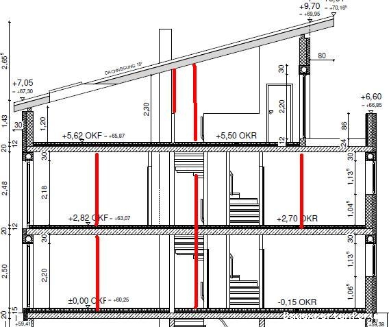

  9. #9 thomas999, 25.11.2010
    thomas999
    thomas999
    24.11.2010
    kfm. Angestellter
    Köln
    Das mit den Mauern/Wänden stimmt nur bedingt. Es sind weitaus mehr Stellen fällt mir grad auf... Diesen Floh hat mir der Maurer ins Ohr gesetzt. Hab mal die Risse in den Schnitt gemalt

    wenn ich richtig verstanden habe befinden sich die
    Riss "nur" in der Haustrennwand ... wärmedämmtechnisch
    gesehen ist die Wand eh ne Katastrophe.
    ich glaube nicht das die Risse von Setzungen kommen,
    ich denke das sind thermische Spannungsrisse ... die Haustrenn-
    wand ist die Nordwest bzw. Südwestseite ?

    Gestern war mein Architekt und hat genau das auch gemeint.
    Die Haustrennwand ist auf der SW-Seite. Und es war damals beim Verputzen bzw. nach dem Verputzen sehr kalt. Einige Stellen im Putz sind wie gesagt sogar hohl.
    Wir haben beim Rundgang noch weitere Risse zwischen einer nichttragenden Wand und der Betondecke entdeckt. Auch diese seien wohl "normal". Auch in der Decke im OG gab es kleine Risse, die wohl unvermeidbar sind, weil die Decke sich ein wenig "durchbiegt".
