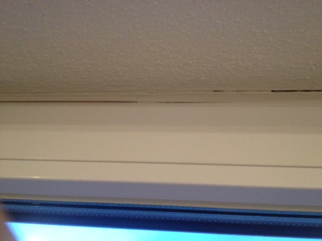

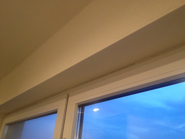

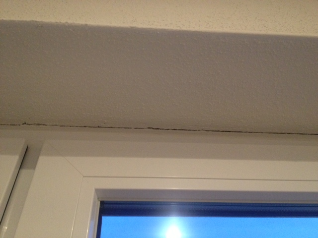

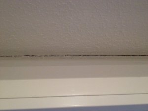

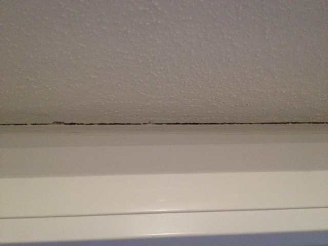

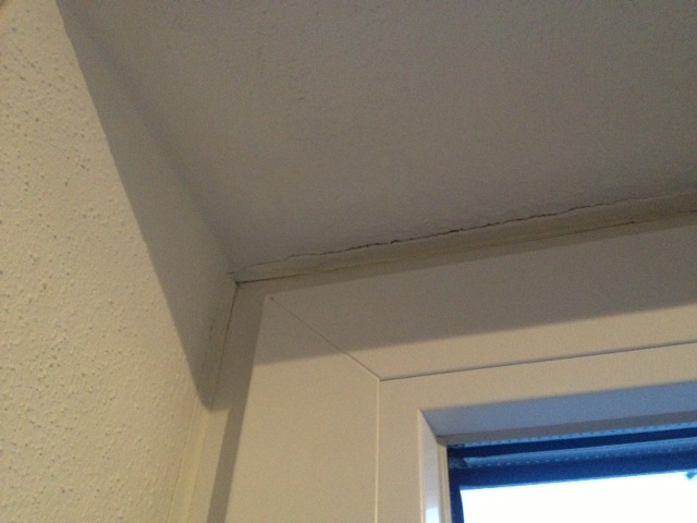

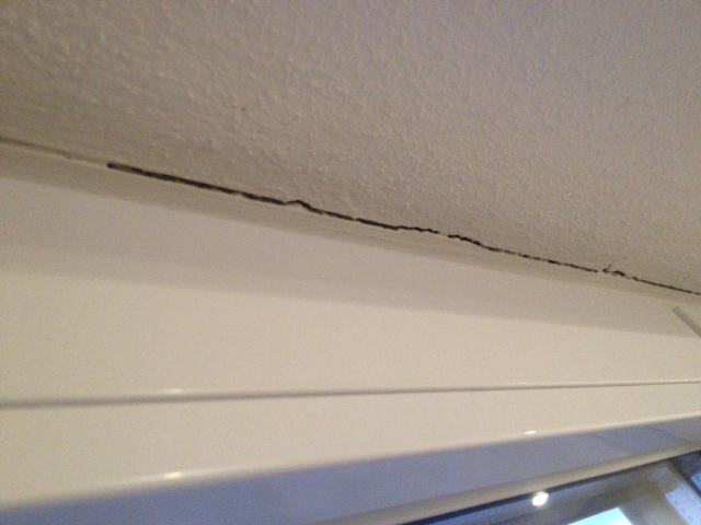

    hallo,
    hier die extremeren beispiele:
    fotos mit zentimetermaß werde ich nochmal fertigen.
    die frage ist welche möglichkeiten es gibt diese rissbildung zu beheben.
    danke im voraus

    zunächst muss erst einmal geklärt werden, was die ursache der rissbildung ist.
    was wurde von wem geplant - detail?
    fenster ordnungsgemäß eingebaut und ausreichend befestigt?
    was für ein putzprofil ist das genau und wie wurde es eingebaut?

    Bevor sie mindern, sollten Sie erstmal klären, WER denn da gepfuscht hat. So rein logisch erschliesst sich mir eine Schuld der Putzer nur bedingt.
    Schliesslich sollte der Putz hart gewesen sein, als versiegelt wurde. Risse in der Putzfläche sehe ich nicht.
    Wenn also nicht Anputzleisten also nicht so blöd montiert wurden, dass der Schaum überdehnt war, nun abgerissen ist und die Versiegelung quasi mitgenommen hat, dann sehe ich beim Putzer keine Schuld, sondern nur beim Fensterbauer.

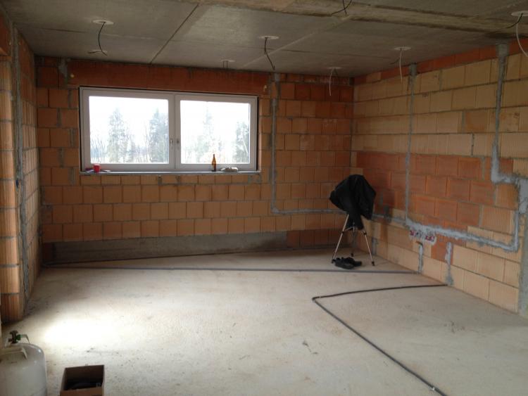

    Gibt es Fotos von den eingebauten Fenstern vorm Putzen?

    hallo,
    vorab: danke für die schnellen antworten.
    @Ralf Dühlmeyer
    hier mal ein Foto von einem verbauten Fenster,
    Detailaufnahmen habe ich sicher auch noch zuhause, aber auch hier ist zu erkennen dass kein Schaum verwendet wurde (nur an Unterseite Fenster).
