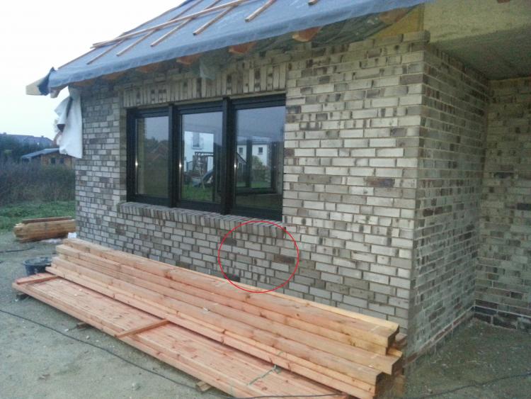

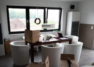

    Ich mache mir momentan Sorgen über auffällige Risse in meinem im April bezogenen Neubau-Bungalow.
    Vorab: ich habe bereits mit einem von der IHK öffentlich bestellten vereidigten Sachverständigen für Tragwerksplanung einen Termin gemacht am Freitag, um 14 Uhr - aber ich erhoffe mir erste Idizien vielleicht bereits Eurerseits.
    In einer ca. 6,50m langen Außenwand (Richtung Süden, Südosten) des L-Bungalows ist eine Fensterreihe mit ca. 3,50 Länge verbaut. Unterhalb dieser Fensterreihe habe ich zunächst senkrecht verlaufende Risse im Innenputz entdeckt. Einer ist ca. mittag unterhalb der Fenster senkrecht bis zum Boden. Außerdem gibt es jeweils links und rechts unterhalb der Fensterbank einen Riss. Diese beiden Risse an den äußeren Seiten der Fensterreihe befinden sich von der Position her jeweils ca. 20cm vom Beginn der Fensterbank Richtung Mitte und verlaufen dort auch senkrecht.
    An dem Riss in der Mitte hatte ich vor kurzem ein wenig Putz weggenommen, um zu schauen ob der Riss auch im Mauerwerk ist - m.E. konnte ich da einen Riss in der Mauerwerksfuge erkennen. Dann hatte ich die Stelle mit Gips wieder verfüllt - mittlerweile ist der Riss aber nun im Gips wieder neu aufgetreten (ruht also noch nicht).
    Heute nun konnte feststellen, dass unterhalb dieser Fensterreihe an einer Seite auch die Fugen der Klinker gerissen sind an verschiedenen Stellen (horizontale Fugen vertikal gerissen). Seitdem bin ich völlig in Sorge.
    Da die Risse recht fein sind, sind auf einem Foto schwer zu erkennen. Ich habe daher mal ein altes Bild von Innen und von Außen genommen und in rot die Stellen eingezeichnet wo die senkrechten Risse auftreten. Im Bild von außen habe ich den Bereich rot markiert in dem ich solche senkrechten Risse vorgefunden habe.
    Vielleicht könnt ihr schon erste Vermutungen anstellen?

    Nein das erwarte ich natürlich nicht! Mir sind Grenzen des Forums schon bewusst!! Vielleicht gibts dennoch eine Chance auf erste kompetente Meinungen. Ich erhoffe mir ein wenig Beruhigung, damit ichs bis zu diesem Termin aushalte...

    17,5cm KS-Stein, 18cm WLG035 und anschließend der Klinker. Kein Keller.
    Gründung auf 18cm bewehrter Bodenplatte mit bewehrtem 40/80cm Streifenfundament. Bodengutachten vorhanden. Dort war von 1m Humus die Rede. Darunter gewachsener, sandiger, ausreichend tragfähiger Boden. Also wurde der 1m ausgetauscht und die Streifenfundamente in den verdichteten Füllsand gestellt - sowie vom Bodengutachten gewünscht. Oben auf der Stahlbetondecke des Bungalows steht ein Walm-Pfettendach. Zwei Stiele mder Mittelpfette stehen ca. 5m von der Aussenwand entfernt auf der Decke.

    Ich versuchs zu verstehen...aber: wenn ich daran denke dass die Klinkerfugen diagonal gerissen sind...nach vielerlei Recherche meinerseits ist das ja tatsächlich schon ein sicheres und vor allem sehr schlechtes Zeichen in Bezug auf den Untergrund bzw. das Fundament. Damit wäre das Haus doch hinüber...aus der Traum.

    Ich halte gerissene Klinkerfugen vor allem für ein sicheres Zeichen dafür, dass mit einer hohen Wahrscheinlichkeit innerhalb der Klinkerschale Zugkräfte aufgetreten sind. Als Ursache u.a. kommen Veränderungen am Auflager der Vormauerschale, Bewegungen durch Wärmedehnung in Betracht. Und ob das Auflager der Vormauerschale überhaupt einen direkte kraft- oder formschlüssige Verbindung mit dem Fundament hat, muss geprüft werden. Vormauerschalen stehen nämlich heutzutage relativ oft auf Edelstahlkonsolen. Und diese können am Deckenrand oder der Kellerwand hängen.
    Nicht jeder neue braune Fleck auf der Haut ist ein tödlicher Hautkrebs, nicht jeder Kopfschmerz ein sicheres Symptom für ein Glioblastom in dessen Endphase.
