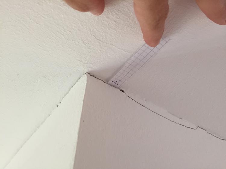

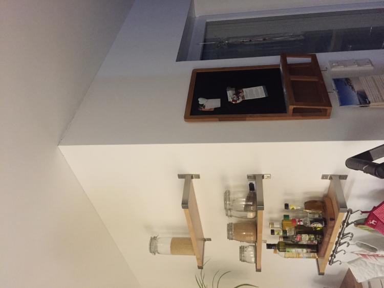

    Hallo Bauexperten,
    wir wohnen jetzt seit ca. 1 1/2 Jahren in unserem (Neubau)Massivhaus.

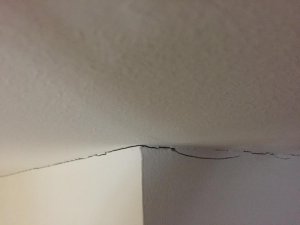

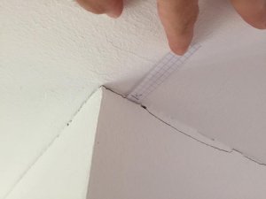

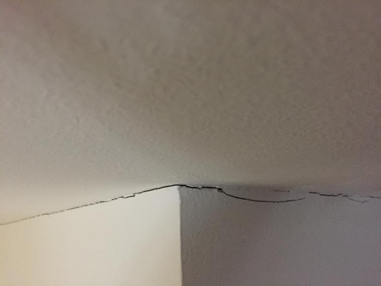

    An einer Ecke hat sich ein Riss zwischen der Betonfiligrandecke und der tragenden Wand gebildet.
    Der Riss tritt nur an dieser Ecke auf und läuft über die anliegenden Wände langsam aus.

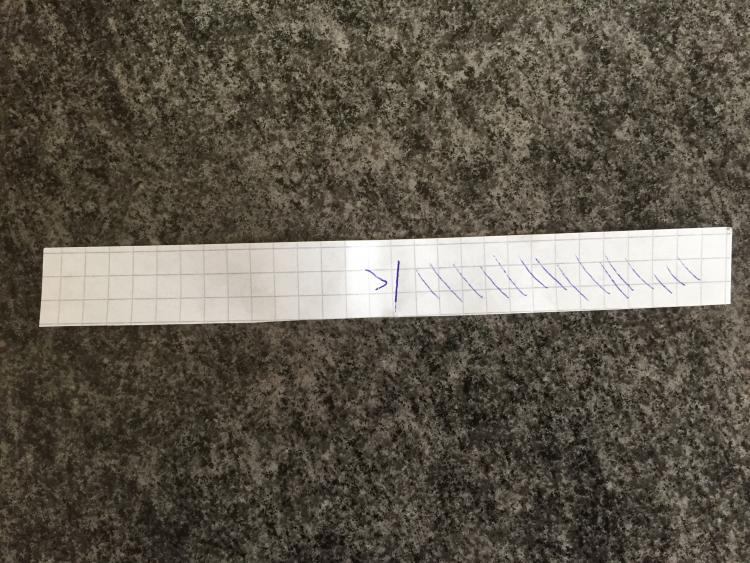

    Ich habe mal versucht die Tiefe festzustellen und der Papierstreifen lässt sich bestimmt 5-7cm eintauchen.
    Im Geschoss über der Ecke habe ich auch zwei schmale waagerechte Risse.
    Das Haus ist verklinkert. Risse im Außenbereich habe ich nicht erkennen können.
    Baumangel oder nicht? Danke für eure Hilfe.

    Typische Rissbildung wenn der Innenputz an der Decke anhaftet. Besser trennt den Innenputz (z.B. mit dem Schnitt eines Teppichmessers o.ä. solange er noch feucht ist). Decke (Beton) schwindet, wird also kleiner/ kürzer und nimmt den anhaftenden Putz mit. Irgendwo reißt er dann.

    Die Risstiefe ist etwas groß für einen reinen Putzriss, ansonsten ist das eine Innenecke und dadurch sogar ein Durchstanzbereich, das ist eher ungewöhnlich, dass hier ein tiefer Spalt vorhanden ist. Bei ~5cm Auflagertiefe sollte der Bereich eigentlich untermörtelt sein, gucken Sie mal in den Verlegeplan, da sind solche Angaben meist als Prinzipskizze zu finden - kann sich aber alles noch innerhalb der Toleranzen befinden.
    Ansonsten, vielleicht geht es einfach durch ein Zentrierleiste so tief da rein, aber beim EFH sind die Lasten für sowas eigentlich doch zu gering. Aus welchem Material besteht die Außenwand genau?

    Der Wandaufbau nach Baubeschreibung:
    - Q4-Putzschicht
    - ca 1,2cm Wohnraumputz
    - Hochlochziegel (Poroton-T-Hlz, d=17,5cm)
    - Kerndämmplatten WLS032
    - Grifffuge
    - ca. 10cm Verblendsteine
    - einschliesslich nicht rostender VA Stahlanker

    da ist kein riss, das sieht nur so aus, weil da darf
    eigentlich kein riss sein ;)
    entlastungsschnitt (kellenschnitt) macht man, damit´s
    den putz nicht staucht... und nicht, weil man die decke
    frei abheben lassen will.
    gehen wir auf spurensuche?
    sind risse nur an dieser wand/ecke?
    wie gehts draussen weiter - klinker? oder balkon?
    bauzeitlich erhöhter feuchteanfall?
    "komische" gründungssituation?
    wird nur schwer ferndiagnostizierbar sein ..

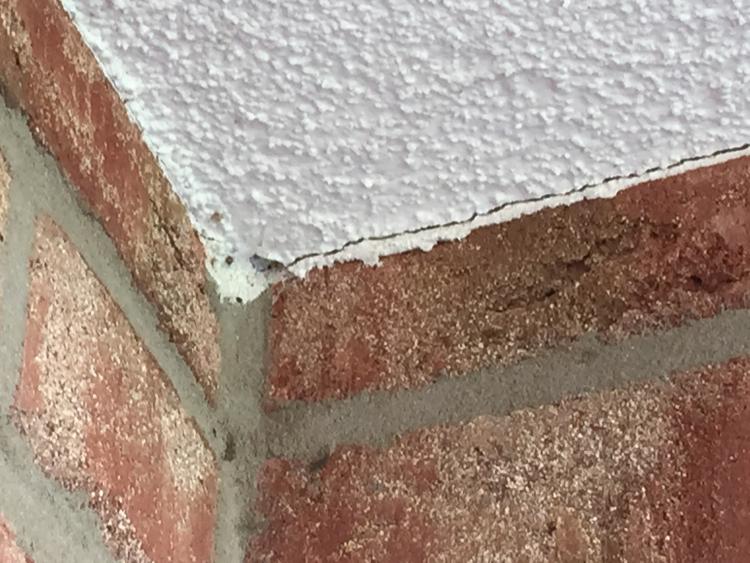

    dieser Riss ist der einzige zwischen Wand und Filigrandecke.
    - Im OG gibt es insgesamt 3 sehr feine (<0,1mm) horizontale Haarrisse ohne räumlichen Zusammenhang zu diesem Decken/Wandriss.
    - Es gibt keinen Balkon
    - Gründungssituation und Baufeuchteaufkommen würde ich als unproblematisch beschreiben
    - Die Klinkerfugen zeigen keinerlei Rissbildung
    - Die Aussenseite zu diese Wandecke ist auf dem angehängten Bild zu sehen

    das ist ein bilderrätsel, oder? grösserer ausschnitt wäre gut.
    bis dahin: erkennbar ist für mich e. aussenecke.
    inkongito hat in #3 richtig beschrieben, dass der
    abriss über einer innenecke ist - jedenfalls werden
    versch. situationen abgebildet.
    die decke über der innenseite einer aussenecke
    biegt sich nach oben - aber in #1 ist eine innenecke
    abgebildet.
  11. riker
    riker
    15.08.2009
    32
    Beamter
    Aurich
    @mls
    Das ist die Wandecke mit dem Riss von aussen fotografiert.
    Ich dachte, Sie hätte nach einer Außenansicht gefragt.
