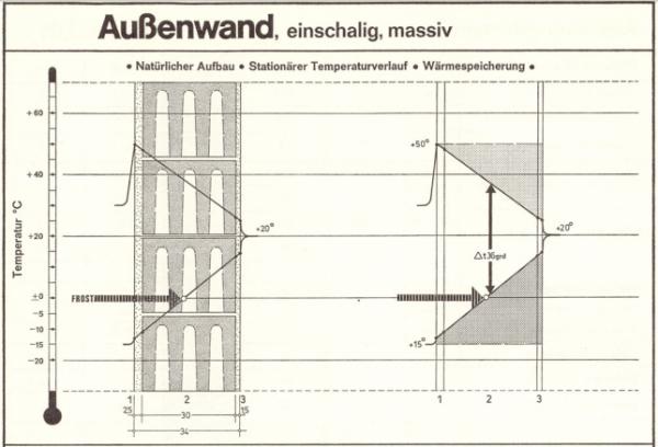

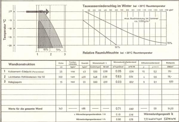

    Das hier ist für Leichtbeton mit Rohdichte 1400.
    Bims ist etwas leichter, also ist der U-Wert auch etwas niedriger, aber jenseits der 1.0.

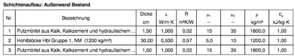

    verwunderlicherweise unstellen sie das nicht; der Aufbau ist lediglich Gipskarton, Hohlblockstein und Außenputz. Es muss damit an der Rohdichte von 600 liegen, da die Rohdichte des Energieberaters bei 1.200 festgesetzt wurde, was der einzige Unterschied der beiden Berechnungen ist.
    Die Förderung der KFW wäre dadurch möglich, dass wir mit 0,85 einen besseren Wandwert als 0,95 hätten, somit könnten wir auch dreifach verglaste Fenster einbauen und die Förderung erhalten. Mit dem Wandwert des Energieberaters von 1,3-1,5 ist das nicht möglich.
    Edit: Ich habe Dein Posting übersehen Alfons, danke auch hier für die korrekte Darstellung. Die Außenwand muss laut ENEV 0,24, für die KFW, wie Du schon sagst, 0,20 haben. Da wir keine Außendämmung vornehmen werden, sind diese Werte jedoch nicht relevant für uns.
  18. #18 Alfons Fischer, 12.03.2013
    Alfons Fischer
    Alfons Fischer
    18.11.2010
    3.722
    thermische Bauphysik
    Dkb
    Formularausfüller

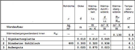

    der Unterschied zwischen den beiden Berechnungen mag für Dich in der Rohdichte liegen.
    Für den Fachmann aber in der angesetzten Wärmeleitfähigkeit.
    Stelle doch mal den zugrundegelegten Bauteilaufbau ein (Schicht 1: Schichtdicke, lambda; Schicht 2: Schichtdicke2, lambda2 etc. etc.).
    Dann werden wir schnell sehen, was gerechnet wurde.

    Bildschirmfoto 2013-03-12 um 18.43.13.jpg Bildschirmfoto 2013-03-12 um 18.43.25.png Hallo Alfons,
    ja, Du hast natürlich Recht, das war laienhaft ausgedrückt. Anbei nun also die beiden Berechnungen.

    Ich habe bei mir auch nach den Kennzahlen für meine Steine gesucht. Nahezu aussichtslos das halbwegs exakt zu bekommen. Bei mir sind auch Bimssteine HLB 25 und HLB 50 verbaut. Zum einen sagt das wohl noch nicht absolut was über die Rohdichte aus, zum anderen bekommst Du im Netz nur große Bandbreiten für die Wärmeleitfähigkeit, selbst bei gleichem Lambda, da wohl der verwendete Mörtel, der Aufbau des Steins (wieviel Kammern, wieviel Stege, etc ) und daher auch die Dicke eine Rolle spielt.
    Die gute Nachricht für dich. Du musst nur einen Berater finden, bei dem die Lotterie der Wärmeleitwertbestimmung für dich günstig ausgeht. :e_smiley_brille02:
    Anbei mal ein Link den ich noch als Lesezeichen hatte. Ich hatte aber auch andere Quellen, da war die Wärmeleitfähigkeit für Bims HBL
    deutlich abweichend angegeben (Seite 27 findest du HBL).
