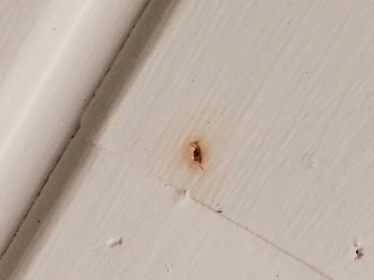

    vor 3,5 Jahren wurde unser Haus gebaut und an Garage (40cm) und Haus (90cm) mit einem Dachkasten aus Holz versehen und mit weißer Farbe gestrichen. Die einzelnen Bretter wurden mit verzinkten Nägel geschossen.
    Dabei wurde wohl die Köpfe beschädigt und die Nägel fangen an zu rosten. (siehe Bild)
    Der GU sieht den Fehler ein und ist bereit zur Nachbesserung.
    Nun meine Frage: Was muss getan werden damit die Roststellen nicht nach geraumer Zeit wieder hervortreten?

    Abreißen und mit VA-Stiften befestigen. Alt. Nägel versenken, ausspachteln, schleifen, streichen - wäre aber denkbar dass das nicht von langem Erfolg wäre.
