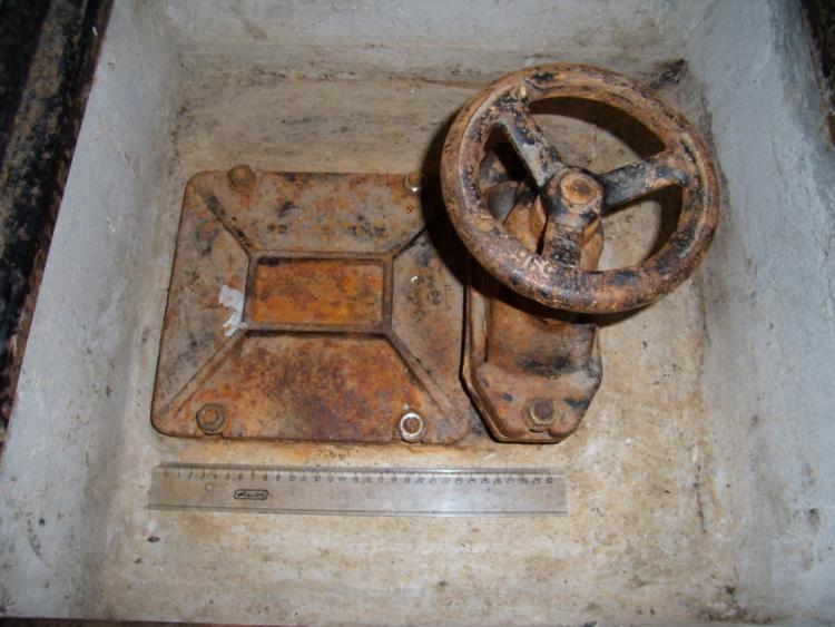

    beim Starkregen in diesem Sommer ist der Keller leider (nach 30 Jahren zum zweiten Mal) vollgelaufen. Im Keller selbst sind Waschmaschine und ein kleines Gäste-Bad untergebracht, außerdem hängt auch der Ablauf der Kellertreppe an der Hausentwässerung.
    Die Hausentwässerung hat kurz vor dem Verlassen des Hauses ein Absperrventil (siehe Foto, http://fs5.directupload.net/images/161016/bskm4bv8.jpg), das ursprünglich auch eine mechanische Rückstauklappe hatte. Die Klappe hat sich irgendwann offenbar verabschiedet.
    1. Gedanke: Fachfirma holen, die das Ganze professionell ersetzt. Der Kostenvoranschlag liegt bei rund 10.000 Euro. Das geht nicht ins Budget.
    2. Gedanke: zumindest die mechanische Lösung wieder herstellen. Also wieder Fachfirma gefragt. Antwort: ne, geht nicht, das Modell gibt's nicht mehr. Dafür kam aber eine Rechnung für die "Beratung".
    Gibt's das Modell wirklich nicht mehr? Kennt das einer? Und hat noch jemand einen guten Rat, was man sonst machen könnte?

    Das Modell gibt es nicht mehr.
    Ihr habt folgendes Problem: Die gesetzlichen Bestimmungen haben sich geändert, der Einbau einer rein mechanischen Rückstauklappe für fäkalienhaltiges Wasser ist nicht mehr statthaft. Jede Firma müsste solch einen Auftrag im Grunde ablehnen.
    Eine moderne Rückstauklappe ist relativ lang und es ist nicht einfach, sie in das vorhandene Rohrsystem einzufügen. Dieser Schacht auf dem Foto ist hierfür zu klein, das bedeutet, dass selbst für eine rein mechanische Klappe der Schacht abgebrochen, eine neue Klappe eingebaut und der Schacht neu aufgebaut werden müsste. Der Aufwand hierfür ist nicht unerheblich, weil eben auch der Kellerboden aufgestemmt und beigearbeitet werden muss.
    Grundsätzlich würde ich das dennoch machen lassen, denn der Ärger bei Rückstau ist größer und die Wahrscheinlichkeit für einen Rückstau steigt einfach, weil die städtischen Kanäle obschon der zunehmenden Bebauung überlastet sind.
    10.000€ sind aber schon happig für solch eine Leistung.
    Meine Kalkulation:
    Abbruch des alten Schachtes: 500€ netto
    Betonarbeiten für den neuen Schacht, oder Fertigteil aus PVC: 1.500€ netto
    Mechanische Rückstausicherung, einschl. Einbau: 1.000€ netto
    Alternativ: elektronische Rückstausicherung, incl. Elektro: 3.000€ netto
    Beiarbeiten des Estrichs, Fliesen ...: 1.000€ netto
    Ihr müsstet also eigentlich mit 5.000€ für die mechanische, oder eben 7.000€ für die elektronische Variante rechnen.
    Da diese Arbeiten sehr ungern gemacht werden, sucht Euch noch ein paar Handwerker, die Euch ein Angebot erstellen. In Frage kommen da große Sanitärinstallateure, oder auch Hochbauunternehmen. Bei den Bauunternehmen sind die Preise in den Wintermonaten sicher erträglicher, also vielleicht etwas warten mit der Anfrage.
    Die Fa. Kessel bietet eine mechanische Variante an, die später auf elektronisch umrüstbar ist, vielleicht ist das eine Alternative. Im Grunde sind die rein mechanischen Varianten bei regelmäßiger Kontrolle (besser 1 Mal, als 2 Mal jährlich) auch unproblematisch. Rückstausicherungen sind jedoch grundsätzlich und immer regelmäßig zu kontrollieren.
    Und sucht noch einmal nach einen Sanitärinstallateur, der sich mit Eurer alten Möhre beschäftigt. So ganz kaputt gehen die eigentlich nicht, vielleicht ist doch noch was zu retten. Eine Sauarbeit, die keiner gerne macht, isklar.

    Hast Du mal die alte Klappe auseinander gehabt?

    Die alte Klappe hatte ich zumindest soweit auseinander, um festzustellen, dass der die Klappe fehlt.

    Das hier sollte der abgebildete sein, bzw. eventuell ein Nachfolger von deinem. Ersatzteile weiß ich auch nicht mehr als die Vorschreiber
    db.hydromaten.de/db/pdf/19008.pdf

    Danke. Ja, sieht meinem recht ähnlich. Ich wundere mich allerdings über "fäkalienfrei"... das stimmt ja bei einem Haus nicht wirklich...

    Bist du dir sicher das der Kellerabgang DURCH die RSK fließt? Vielleicht wird es ja hinter der RSK eingeleitet was normalerweise auch so richtig wäre. Das solltest du prüfen.

    ja, fließt wirklich durch diese Leitung. Wo welche Abwasserleitungen liegen, weiß ich ziemlich genau, weil ich vor Jahren einmal das Vergnügen hatte, in Familienarbeit den Garten aufzugraben und das einzig vorhandene Abwasserrohr zu ersetzen, da es zusammengedrückt war.
    Den Kellerabgang in das Haus hinein und dort in die Abwasserleitung zu legen, war keine gute Idee. So wie ich es verstanden habe, ist das heute auch nicht mehr zulässig. In den 1970er Jahren hat das aber offenbar keinen gekümmert.
    Im Moment tendiere ich dazu, tatsächlich den Schacht im Keller aufzuspitzen, das Gusseisenteil rauszuwerfen und eine "Kessel Pumpfix F Komfort DN 125" einzubauen. Prinzipiell ist mir das Vorgehen klar, nur habe ich noch nicht rausfinden können, wie man den Anschluss an die vorhandene Leitung im Zu- und Ablauf herstellt. Ich weiß nicht, ob da überall Kunststoff-Rohre liegen, denn wenn ich das Gusseisenteil aufschraube, sehe ich nur die steinerne Rinne.

    Du musst zuerst aufstemmen und dann schauen, was für ein Rohr da liegt. Ist es ein KG-Rohr (eher unwahrscheinlich), dann ists einfach, Steinzeug etwas komplizierter. Allerdings bekommst Du sämtliches Material bei einem gut aufgestellten Baustoffhändler mit Tiefbauabteilung. Erkundige Dich, bevor Du die Leitung trennst.
    Du brauchst eine kleine Flex (230er Scheibe) für die Steinzeugrohre, Übergänge auf Steinzeug-Spitzende, wahrscheinlich Reduzierungen in KG von 150 auf 125, mindestens eine Überschiebemuffe und zur Sicherheit drei, vier 15 Grad Bögen.
    Wenn die Zeit knapp wird, immer auf ein Provisorium gefasst sein, geht auch ohne Gummidichtungen. Regnet es und der Kellerhals ist wirklich angeschlossen, gibts sonst ne riesen Sauerei.
    Schön wäre zu wissen, welche Leitungsdimension Du vorfindest. Das Pumpdingen (eine gute Erfindung übrigens) in DN125 bei einer 150er Grundleitung bedeutet, Du müsstest sanft pfuschen. Halte ich bei einem EFH jedoch für vollkommen unkritisch. Man reduziert halt in die falsche Richtung, was einer weiteren Überschiebemuffe bedarf.
    Du wirst für die Gesamtkonstruktion ein wenig Platz brauchen. 1.00m Rohrleitung sind das Mindeste, was Du freilegen solltest. Kann man diese Kessel-Klappe aufstocken? Liegt die Leitung zu tief, muss Du das ja tun, oder doch einen Schacht bauen.
