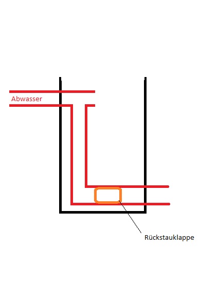

    ich habe mich hier angemeldet, in der Hoffnung, dass ihr mir weiterhelfen könnt.
    Vor einem Jahr bin ich in meinen Neubau eingezogen. Gestern wollte ich die bei mir verbaute Rückstauklappe reinigen, dabei fielen mir ein paar Sachen auf, von denen ich nicht weiß, ob das so richtig sein kann.
    Die Klappe befindet sich in einem Revisionsschacht (wir haben keinen Keller). Die Abwasserleitung geht in den Schacht, dann folgt ein T-Stück welches nach vorne frei ist und nach unten geht es weiter zur Rückstauklappe. (Habe mal ein Bild gezeichnet um es anschaulicher zu machen)
    Das würde doch bedeuten, dass im Falle einer geschlossenen Klappe das Abwasser den Schacht flutet und nie mehr abfließen kann, oder?
    Des weitern ist mir aufgefallen, dass eine Klappe von Kessel Typ 2 verbaut ist. (Orange, zwei Pendelklappen, ein Hebel zum manuellen Schließen) Es laufen aber alle Abwässer darüber, auch die Toilette. Das ist doch eigentlich die falsche Klappe, oder?
    Ich will mir nur sicher gehen, bevor ich nun etwas Reklamiere und es eigenltich doch richtig gemacht wurde.

    ich glaube ein richtiges Foto würde mehr helfen. Wenn das T-Stück vorne frei ist, dann stecke ein Deckel drauf. Ansonsten sollte da eine elektrische RSK sein. Die manuelle ist bei fäkalhaltigen Wasser nicht zulässig

    Wenn du keinen Keller hast, liegen deine Entwässerungsgegenstände vermutlich oberhalb der Rückstau-Ebene?? Dann ist überhaupt kein Rückstauverschluß erforderlich. Bei Kessel kann man durch Austausch des Deckel aus dem Rückstauverschluß ein Reinigungsrohr machen. Der offene Abzeig oben muß auf jeden Fall verschlossen werden, aber so, dass bei Rückstau der Stopfen durch den Innendruck nicht herausgeschoben werden kann.

    Ich bin mir nicht ganz sicher wo die Rückstauebene ist, aber wenn es Straßenoberkante sein sollte, dann liegt mein Fußboden höher. Die Rückstauklappe liegt etwa 1m unterhalb Straßenniveau.
    Zum offenen T-Stück wurde mir auf Nachfrage etwas von innenliegendem Absturz erzählt und dass das so gemacht wird, kann das stimmen?
