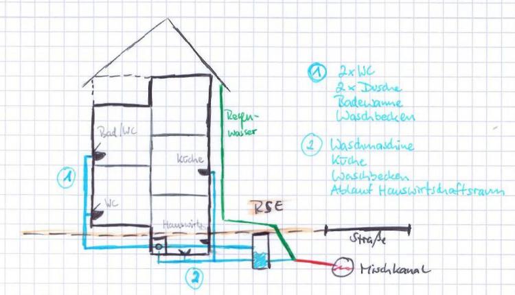

    Hallo Forum,
    ich bräuchte mal Unterstützung von den Experten.
    Hab mir eben auch schon das "Rückstau-Handbuch" von Manfred Abt durchgelesen, auf das hier im Forum schon verwiesen wurde.
    Ich hab meine Ausgangsposition mal grob skizziert.
    Das ganze ist eine Renovierung. Die Abwasserrohre werden ab Haus/Fallrohr neu verlegt. Bisher ist nur ein Sammelschacht vorhanden, den wollte ich weiterhin verwenden, von dem aus wird in den Mischkanal eingeleitet.
    Meine Frage ist jetzt, wo platziere ich das Rückstauventil und welches ist dafür geeignet? Kann das nicht ein rein mechanisches sein?
    Das Regenwasser (in der Skizze fehlt die Zisterne, also eigentlich der Überlauf der Zisterne) werden als letztes eingeleitet ins Rohr.
    Ich würde jetzt einen zusätzlichen Revisionsschacht zwischen Sammelschacht und Regenwassereinleitung setzen und darin ein Rückstauventil setzen. Ist das sinnvoll?
    Oder sollte man das komplett anders lösen?
    Danke für eure Hilfe!

    es beisst sich, dass Küche und das Waschbecken im HWR am gleichen Strang hängen.
    • Küche ohne Rückstauschutz ableiten
    • sonstiger Strang 2 über Rückstausicherung, besser Hebeanlage statt RSV
    • WaMa ggf. auf Podest stellen und darüber Problem lösen, ist auch gut für den Rücken
    • Bodenablauf im HWR auf Bedarf prüfen, wirklich notwendig?
    • verbleibt das Waschbecken im HWR, Mini-Hebeanlage
