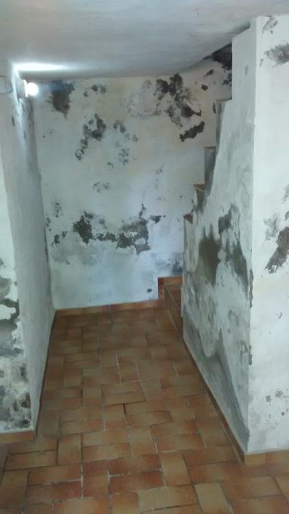

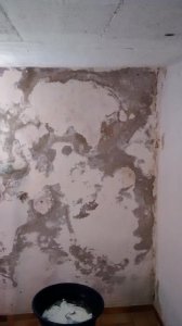

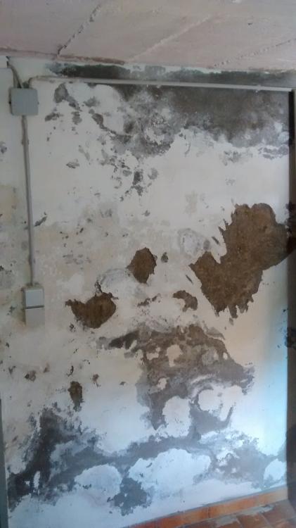

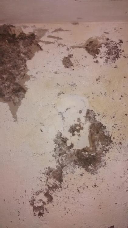

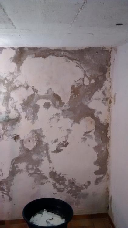

    Hallo erstmal, ich bin ganz neu hier und sozusagen Laie.
    Ich habe da mal eine Frage.
    Wir haben einen feuchten Keller und da Bildete sich die Jahre so eine Art Schimmel, oder Salzablagerungen. (Mietshaus)
    Ich denke es dürften Salzablagerungen sein.
    Nun habe ich gestern die ganzen Wände mit Spaten und Besen bereinigt und danach mit Tiefengrund (Bild Anlage) eingesprüht.
    Nun die Frage, in wie fern macht es Sinn, hier mit weißer Farbe drüber zu gehen?
    Dazu paar Fragen an den Profi:
    1. Wie lange würde so Farbe ca. halten?
    2. Macht es Sinn, oder ist dies sogar eher schlecht für die Wand?
    3. Wenn es Sinn macht, welche Art von Farbe?
    Bitte keine Tipps, das der Vermieter zuständig ist oder so, ich will hier selbst Handeln.
    Hier ein paar Bilder:

    Das wird nicht lange halten... Dein Keller hat Feuchte von Aussen oder Kondens, erst mal die Ursache feststellen... Ist ja großflächig, da wird jede Oberflächenbeschichtung die Grätsche machen...

    Ähm bei eventueller Gefahr dass es Schimmel sein könnte war abfegen keine gute Idee. tiefengrung bringt da gar nichts, der ist nur zum verfestigen von losen sandenden Untergründen.
    Da kommt man um eine professionelle Sanierung nicht drum herum.
