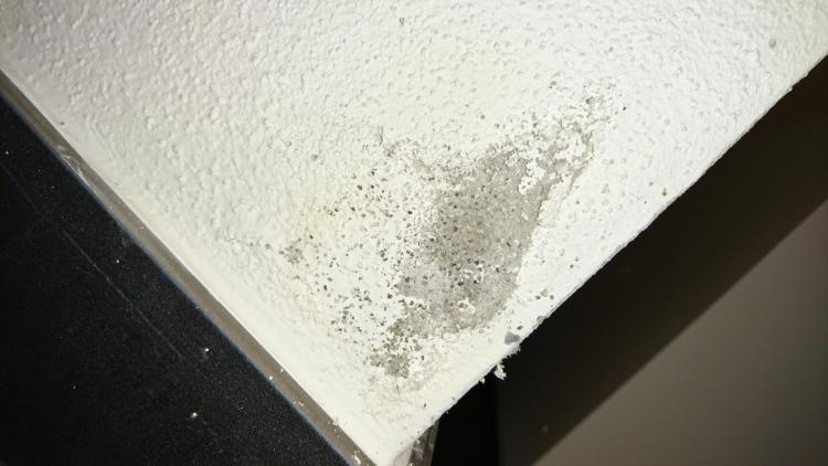

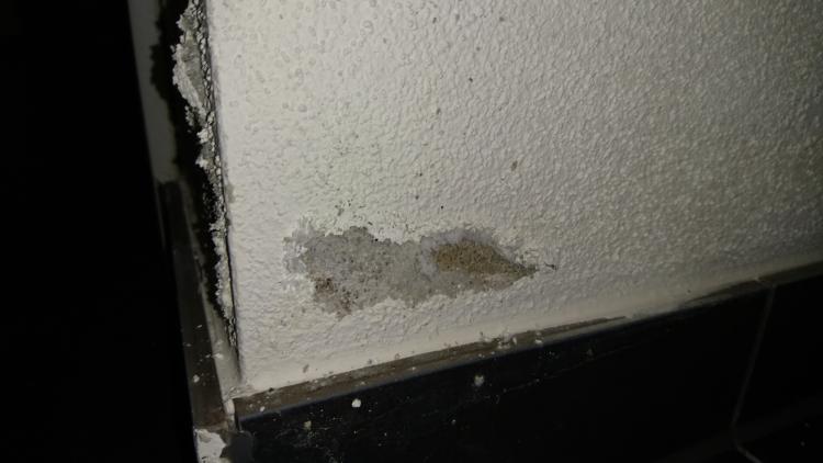

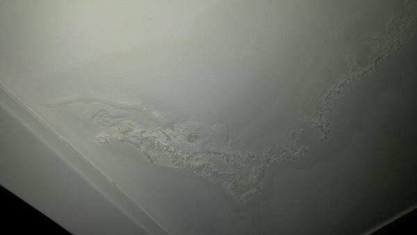

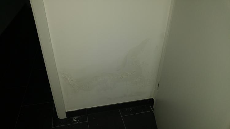

    ich bin etwas verzweifelt. Wir haben neu (massiv) gebaut und wohnen seit 1 Jahr im neuen Haus. Das Haus wurde im Expressmodus innerhalb von 6 Monaten fertiggestellt.
    Ich habe jetzt seit einem halben Jahr an 2 (Innen-)Wänden im Keller diese Ausblühungen. Eine Wand ist stark befallen, bei der anderen nur im Sockelbereich. Der Keller ist größtenteils auch beheizt, Temperaturen sind dort um die 20° und die Feuchtigkeit ca. 40%.
    Ich habe die Wand mit Salpeterentferner aus dem Baumarkt behandelt. Es war dann auch größtenteils wieder gut, aber seit paar Wochen hat sich das wiederholt.
    Kann mir jemand helfen? Was ist das? Welche Ursache hat es und wie lann ich es langfristig entfernen? Mein Gipser meint, dass durch die schnelle Fertigstellung Feuchtigkeit in den Wänden sei. Ich solle noch abwarten, bis alles trocken ist und dann saniert er die betroffenen Wände.

    Also für mich dass so aus als wenn die Innenwände von unten her Wasser "ziehen"; kann man oberhalb der Aussalzungen am klaren Wasserrand sehen. Schonmal die Feuchtigkeit messen lassen unten/oben der Wände?
    Diesen Mangel unverzüglich dem Auftragnehmer (wars ein BT; GU; GÜ? oder Einzelgewerkvergabe?) als Mangel schriftlich per Einschreiben/Rückschein anzeigen mit Fristsetzung zur Inaugenscheinnahme und Beseitigung!
    Gibt es mehr Bilder von anderen Innenwänden mit Bezugspunkten (Boden)?

    Ich vermute aber einen nennenswerten Wasserschaden - woher, weiß ich nicht. Entweder eine undichte Wasserleitung, Abdichtung, Heizleitung, Abwasser oder ähnliches.

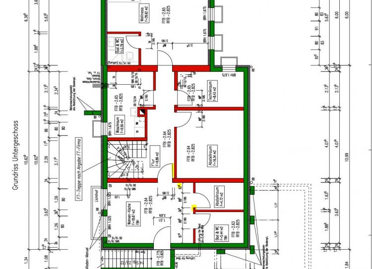

    Wir bräuchten ein paar mehr Infos: am besten einen Grundriss mit Eintragung der Schadstelle. Zusätzlich ein paar mehr Fotos, insbesondere aus größerem Abstand.
    Welche Räume grenzen an? Liegen in der betroffenen Wand wasserführende Leitungen? Gab es während der Bauphase Auffälligkeiten, Undichtheiten, Wasserschaden oder ähnliches?

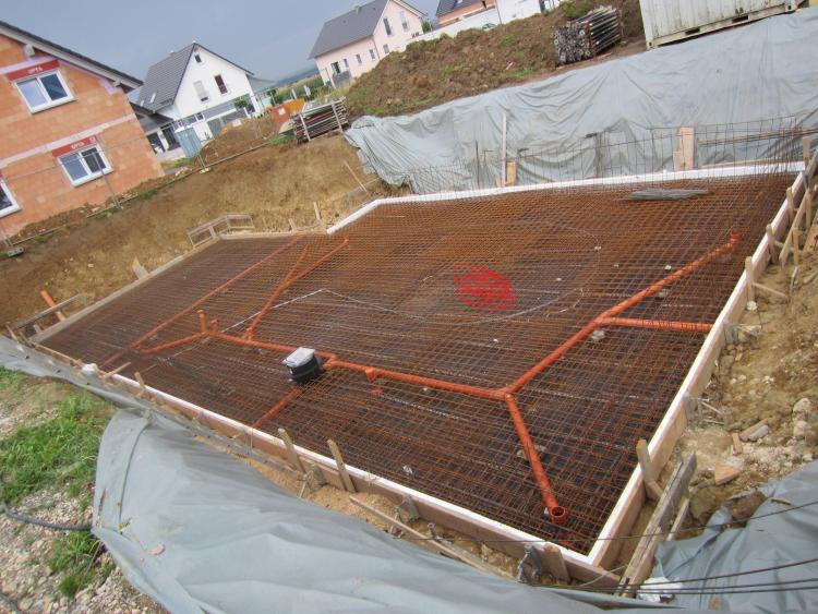

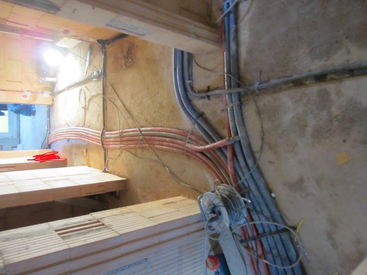

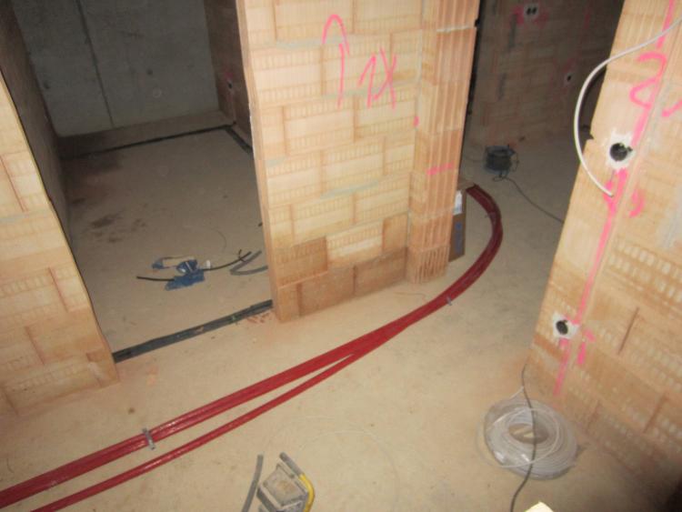

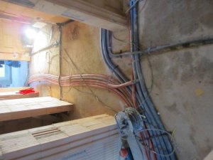

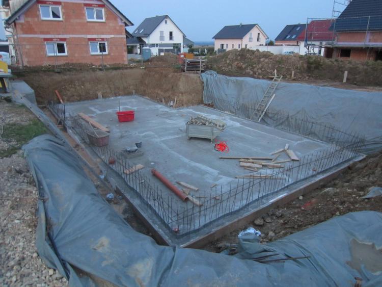

    ich habe nochmal nachgefragt. Die Bodenplatte ist 40cm mit wasserundurchlässigem Beton. Darunter ist Mineralbeton. Die Rohre verlaufen innerhalb der Bodenplatte. Während der Bauphase hat sich in diesem Bereich das Regenwasser immer angesammelt. Der Bauleiter geht davon aus, dass das noch die Feuchtigkeit aus der Bauphase ist, denn an dieser Stelle verlaufen keine Wasserleitungen bzw. es gibt keinen Druckabfall, so dass das eigentlich nicht davon kommen sollte.
    Diese Wand ist hinter der Türe der Einliegerwohnung. Hinter der Wand ist die Speise (dort ist aber nichts zu sehen).
    Hier auch Bilder und Pläne mit Markierungen der Stelle(n) (gelb bzw. rot).

    ich sehe jede Menge wasserführende Leitungen dort auf der Bodenplatte...
    Gibt es dort vielleicht auch noch Fallrohre, von oben kommend? Was ist im Geschoß über dieser Stelle?
    An Wasser aus der Bauphase mag ich nicht richtig glauben.
    Ich würde erst mal zerstörungsfreie, abschätzende Feuchtemessungen durchführen, um festzustellen, ob die von Salzausblühungen betroffene Stelle wirklich die einzige feuchte Stelle ist. So könnte man ggf. die betroffenen Stellen noch weiter einschränken.

    @Alfons Fischer: Auf der Bodenplatte verlaufen dort auf einem speziellen Styropor auch Leitungen für die Fußbodenheizung in der ELW (da hab ich keine Bilder gemacht). Aber der Druck in der Heizungs ist konstant. An dieser Stelle ist drüber das Esszimmer ohne Zwischenwände. Folglich gibt es dort keine Fallrohre. Wie mache ich die zerstörungsfreie, abschätzende Feuchtemessungen? Diese Salzausblühungen habe ich auch in der ELW, jedoch dort minimal. Die betroffenen Stellen habe ich im Grundriss auch mit gelben Punkten markiert. Hier Bilder zu einer Stelle (Ecke zum Bad hin).

    die einbetonierten Grundleitungen finde ich etwas ungewöhnlich.
    Gibt es eine Sicherung gegen Rückstau, evtl. in dem runden Schacht?
    Sind die einbetonierten Grundleitungen nur zur Entwässerung für das KG, haben die darüberliegenden Geschosse eine eigene Entwässerung oder sind die da draufgeschlossen?

    der runde Schacht ist die elektr. Rückstauklappe. Die Grundleitungen sind zur Entwässerung für das ganze Haus. Nur an dieser Stelle gibt es keine Fallrohre bzw. darüber ist das Esszimmer ohne Zwischenwände.

    das würde dann ja bedeuten, daß das gesamte Abwasser aus dem Haus, auch das von den über der Rückstauebene liegenden Stockwerken, über die Rückstauklappe läuft.
    Wenn das tatsächlich so ist, dann ist das auf jeden Fall falsch.
