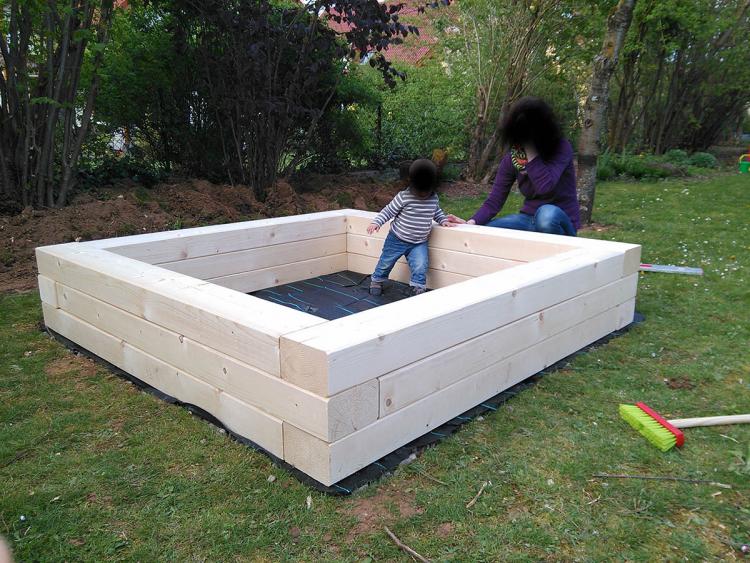

    ich baue gerade einen kleinen Buddelkasten (Foto, bisher noch nicht verschraubt) für meine Kleine. Nur das Verbinden des Holzes bereitet mir noch etwas Kopfzerbrechen. Ursprünglich wollte ich pro Ecke 3 Stk VA Tellerkopfschrauben 8x30 von oben verbauen, so das jede Bohle mit 2 Schrauben fixiert ist. Allerdings sind die Schrauben dann sichtbar. Als Alternative wurde mir jetzt vorgeschlagen Bohle unten und Oben Sackloch, Mittlere durchgebohrt und alles mittels Gewindestange oder Ähnlichem verbolzt.
    Ist natürlich ein riesen Aufwand, in die untere Bohle ein Sackloch sehe ich auch recht kritisch wegen Wasseransammlung - besser durchbohren.
    Was würdet ihr machen? Gibt es evtl. bessere Möglichkeiten zum Verbinden IMG_20140411_190044k.jpg ?

    Bohrschablone bauen und mit Holzdübel verbinden...

    Ist eine Wasserdurchlässige Unkrautschutzfolie, unter dieser ist ca. 20 cm Kiesbett da wir hier ziemlich Wasserundurchlässigen Boden haben. An Holzdübel habe ich auch schon gedacht, meine Angst ist das diese nach 2 bis Jahren auf Grund der Feuchtigkeit durchgerottet sind, das sie ja nie wirklich abtrocknen können

    Mal das Gewicht des Sandes durchgerechnet, der in die Kiste rein muss? Gehen Sie von 1,8t/m³ aus...

    Bei 2/3 Füllung ca. 1to

    Ich würd mal die Plane austauschen gegen ein paar vernünftige Betonplatten imd ich würd Tellerschrauben nehmen...
    Alternativ einfach alle übereinander legen, ein mal durch die Verbindungen mit dem Bohrer durch, auf eine lange Schraube dann auffädeln und dann zusammen schrauben...
    Oder einfach ein paar 300er Nägel durchkloppen.
    Es ist ein Sandkasten, keine statische Großtat...

    Warum sollten die durchrotten? Verleimt behaupte ich, dass da nicht mal Wasser hin kommt.
    Horizontal und vertikal verdübelt ist das fürs 1000j jährige Reich....

    Nägel mit Zulassung ;-) - ne im ernst eigentlich möchte ich auch kein Metall verbauen aber verleimte Dübel ? Wenn ich das Ding in 10 Jahren umsetzen möchte benötige ich ja für den Rückbau eine Kettensäge

    In 10 Jahren versetzt du da eher gar nix mehr... Dann ist das Dingen verrottet ausser es ist Kesseldruckimprägniert... ;)
    Du schraubst auch keine Schrauben mehr raus ausser es sind Edelstahlschrauben. Alles Andere frisst sich fest bei der Dauernässe

    Auch Kesseldruck schützt bei Erdkontakt nicht lange!
    Kieloben aufstapeln, mit Zwingen fixieren, 8*300er vorbohren und reindrehen (je Seite links, mitte, rechts) und dann umkippen - Ruhe ist.

    Na ich weiß zwar nicht warum man so was macht (Balkenformate), aber na ja des Menschen Wille ist sein Himmelreich. Ganz einfach entsprechend lange Vollgewindeschrauben und gut ist es. Die kann man ohne vorbohren reindrehen, die kann man, muss man aber nicht in der oberen Lage versenken und ausstopseln. Fertig ist die Laube. Wenn man schon so ein Ding in die Landschaft setzt warum man dann Fichte und keine resistente Holzart nimmt bleibt auch das Geheimis des TS.

    Unser Sandkasten besteht aus hochkanten Lärchenbrettern, mit Winkeln und Spax INNEN!!! verschraubt. Hält auch seit 10 Jahren und wird wohl demnächst abgebaut.

    Alternativ mit einem 20 mm, gerne auch dicker, Bohrer durchbohren und je Verbindung 2- 4 Holzstangen einleimen. Schon oft gemacht und hällt gigantisch. Diese Verbindung aber nur für die Sandkiste, nicht für wichtige Bauteile

    Danke Jungs, ich denke ich werdeves doch so machen wie ursprünglich geplant - vorbohren und 8ter VA Tellerkopfschrauben durch.
