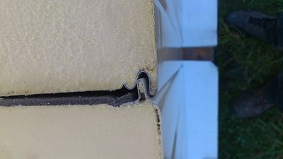

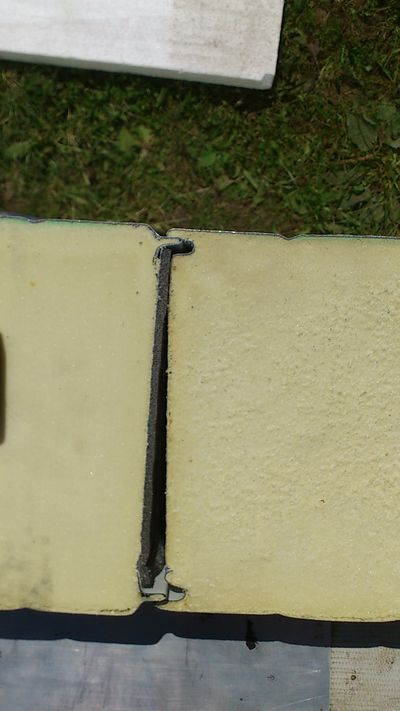

    Beim Montageversuch der frisch vom Hersteller geholten Sandwichelemente stellten wir fest, dass die Längsfuge V-förmig ausgebildet ist.
    Die Schalen passen. Der Schaumkern ist jedoch nicht rechteckig sondern trapezförmig. Damit schließt die Fuge nur auf einem Bruchteil der Kontaktfläche. Bei maximaler Verpressung stoßen die Schalen auf der Aussenseite bereits aufeinander, während zwischen den Schaumkernen noch mehrere mm Luft ist. Die Innenseite schließt korrekt. Wenn der Bildupload wieder funktioniert lade ich noch ein paar Fotos hoch.
    In den Herstellerzeichnungen sowie in der Zulassung schließt die Fuge vollständig, so dass wir uns eine schiefe Fuge nicht erklären konnten. Kann dies jemand erklären? Oder ist das schlicht ein Produktionsfehler?
    Vielen Dank vorab.

  3. #2 Gast036816, 03.08.2015
    oder montagetoleranzen!

    Was ist mit Montagetoleranzen gemeint? Da sich die Schalen bereits berühren, ist eine weitere Zusammenpressung kaum möglich.
    Anbei Bilder

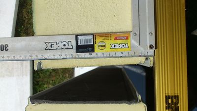

  5. #4 planfix, 03.08.2015
    planfix
    planfix Gast
    auf dem letzten bild sieht es so aus, als wäre der untergrund nicht fluchtig, bzw. gerade.
    was sagt eine gespannte schnur?
  6. #5 Passivcontainer, 03.08.2015
    Passivcontainer
    Passivcontainer
    01.02.2013
    71
    IT-Ing
    Leipzig
    Das silberne ist ein Richtscheid, an welchem beide Paneele plan anliegen.

    Bis jetzt hatte ich noch keine Antwort vom Hersteller. Es ist ja erst am Samstag aufgefallen. Inzwischen habe ich aber eine Antwort. Auf Basis der Bilder vermutet der Hersteller "Schalenversatz" und bietet knapp 10% Nachlass an. Ich denke, damit deutet es auf einen Produktionsfehler hin.
    Mit "Schalenversatz" kann ich allerdings wenig anfangen. Die Schalen selbst scheinen ja zu passen.
    Meine Lösungsidee wäre das bauseitige Ausspritzen der Fuge mit PU-Schaum kurz vor / bei der Montage vor der Anpressung. Was haltet Ihr davon. Kann das funktionieren?

    Versatz: dann müssten ja die inneren und die äußeren Schalen die gleiche Breite haben
    also entweder sind die Paneele im Querschnitt ein Parallelogramm mit jeweils 2 gleichlangen Seiten oder halt ein Trapez

    Die inneren und äußeren Schalen sind gleich lang und auch auf gleicher Höhe. Nur der Schaum ist ein Trapez.

  12. #10 Gast036816, 04.08.2015
    nach bild 2 ist das untere paneel beschädigt - deformiert. die untere blechaufkantung hat eine leichte schiefstellung, das äußere blech hat sich ca. 1 mm vom schaum gelöst. das hättest du gleich bei anlieferung bemängeln müssen, wenn es ein transport- und/oder lagerschaden des lieferanten oder hersteller ist.

    Ich habe nun nachgemessen. Die Schalen sind tatsächlich leicht versetzt. Ob das der Auslöser für den trapezförmigen Schaum ist, weiß ich nicht. Spielt für mich ja auch keine Rolle. Der Hersteller liefert nun Dichbänder für die bauseitige Abdichtung nach.
    Die Schiefstellung der Blechaufkantung und die leichte Blechablösung stören mich eigentlich nicht. Von aussen sieht man nichts davon.
