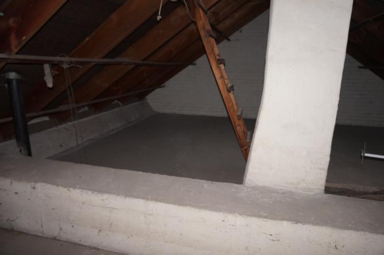

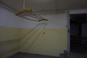

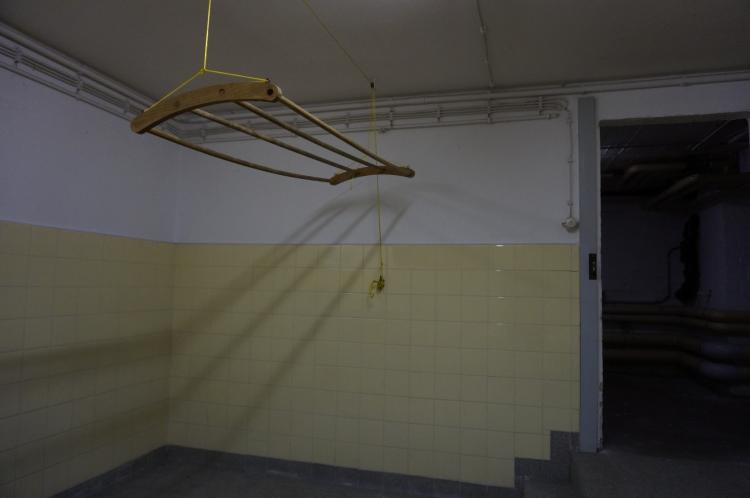

    wir stehen kurz vor dem Kauf eines Reihenendhauses aus dem Jahre 1968.
    Es hat zwei Volletagen. Zusätzlich gibt es einen Keller (Raumhöhe 2 Meter sowie ein großer Raum sogar mit 2,40). Die Geschossfläche liegt bei ca. 55 qm - Wohnfläche knapp 100 qm.
    Das Haus befindet sich augenscheinlich in einem guten Zustand. Folgende Dinge sind mir aufgefallen:
    - Keine Dämmung - weder Fassade noch Dach oder Keller
    - Betonträger auf dem Dach (Siehe Foto)
    - Dachziegel sind sehr alt
    - Räume oben ziemlich klein incl. Bad

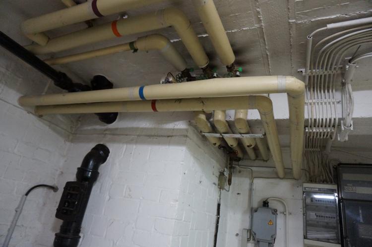

    - Die Leitungsverläufe (Zuwasser, Abwasser, Heizungsrohre) sind Unterputz - wirken aber teilweise so, als ob sie kreuz und quer verlegt wurden
    - Bodenbelege sind alt
    - Keller ist trocken
    - Geschossdecken jeweils Beton
    - Es ist an eine Heizanlage für die Wohnsiedlung angeschlossen, die jedoch abgeschaltet werden soll --> Das haus muss mit einer Heizanlage nachgerüset werden - Ein Schornstein existiert aber schon (Der Wurde für den Kamin genutzt)
    - Auf dem Grundstück gibt es diverse Lasten wegen einer Be- und Entwässerungsringleitung
    - Es ist real geteilt
    Wir glauben, dass das Haus eine recht gute Substanz besitzt. Uns gefällt die Wohngegend, es ist schön zentral und wir würden es gerne kaufen.

    das wird wohl knapp (seeehr zurückhaltend ausgedrückt) ;-)
    Hast Du selbst mal grob geschätzt, was die einzelnen Gewerke kosten könnten?
    der größte Brocken wird wohl der Dachausbau werden, der fachgerecht sicherlich nicht ohne Neueindeckung des Dachs vonstatten gehen kann... Und dabei auch noch das Treppenhaus geändert wird, kommt vermutlich noch mal ein ordentlicher 5-stelliger Betrag 'on top' dazu.
    Heizung, selbst in der Grundvariante (Öl/Gas) vermutlich auch gut 5-stellig.
    Bäder ebenso, pro Stück
    Küche, Elektro, jeweils auch diese Größenordnung.
    die heute scheinbar obligatorische (warum eigentlich?) und aus meiner Sicht unverhältnismäßig teure Schiebetür auch (Mauerdurchbruch, statische Eingriffe).
    Fassade sicher auch 5-stellig; was da für eine Zahl vorne dran steht, hängt von der Fläche/Geometrie und örtlichen Situation ab.
    Sanitärleitungen sind fast 50 Jahre alt, ich würde empfehlen: 1x neu.
    gut, es gibt auch Fördermittel. Was aber nicht darüber hinwegtäuschen darf, dass man es überwiegend trotzdem selbst zahlen muss...

    Schaut Ecu das Häuschen gut an und Eure Ansprüche: Das passt m.E. mit den 80.000 nicht zusammen. Es ist und bleibt BJ 1968.
    Hebe Schiebetür , Ausbau DG (ob überhaupt so möglich und erlaubt?) zuviel Änderung am Grundriss
    Schaut Euch das Teil nochmals an und überlegt: Würdet ihr es so nehmen wollen? Dass die Bäder neu gemacht werden und dafür schon ein stattliches Sümmchen draufgeht, ist bei dem Baujahr normal: Vermutlich ist die Toilette extra, in einem langen schmalen Schlauch oder hinter der Garderobe? Wäre ziemlich typisch.
    Was auf jeden Fall hier Prio hat, ist die Dämmung des Daches. Solche Betondecken sind "Wärmeabsauger" vom feinsten. Dachneueindeckung sollte wohl auch relativ schnell erfolgen.
    Fenster: Schaut die Euch mal an. Ich mach mittlerweile hauptsächlich Energieausweise von Bestandsgebäuden, ein Gutteil daran ist in diesem Baujahrzeitraum angesiedelt. Ich hab da alles: von bröselnden Kastenfenstern, ollen verzogenen Plastikteilen, die irgendwann mal eingesetztz wurden bis hin zu Holzfenstern, die wirklich noch so toll im Schuss sind, dass ein Scheibentausch reichen würde (erst letzten Freitag wieder)
    Fassadendämmung: Ob das wirklich so schnell not tut? Eine Seite fällt ja schonmal weg.

    Zwischen Ausbau und Nichtausbau des Dachgeschoß liegen selbst bei fachgerechter Dämmung des Bodens vermutlich 30000 - 40000 Euro. Ist es immer noch interessant?
    das mit den Betonträgern bekommt man doch leicht in den Griff: einfach mit einpacken - also Dämmung an der Seite und oben drüber mit hoch führen...
