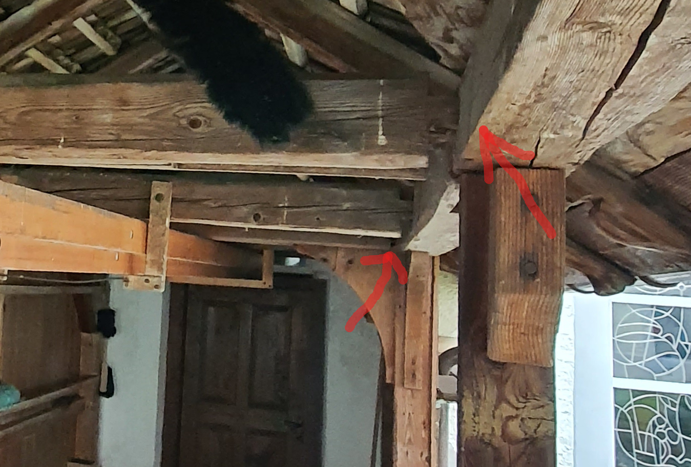

    Bei einer Tragkonstruktion aus Holz sollen die lose Verbindungen (siehe Bild) fachgerecht saniert werden. Welche Möglichkeiten könnt ihr mir empfehlen, damit die horizontalen Balken wieder kraftschlüssig mit der Pfette verbunden werden. Es handelt sich beim Objekt um ein Schutzobjekt der Denkmalpflege.
    Besten Dank für eure Vorschläge.

    Anscheinend muss man da gegen den Druck was machen.
    Ich denke am einfachsten wären Zuganker aus Stahl.
    Das kann ein Schlosser im Sinne des Denkmalschutzes sogar mit einer Art Klammer oder so an den Balken dann zerstörungsfrei anbringen.

    Du solltest auch abklären, warum die Verbindungen auseinander gehen. Die Altvorderen waren ja nicht doof, da wo Zugkräfte auftreten wurden auch entsprechende Bauelemente angeordnet, die diese aufnehmen.
