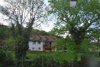

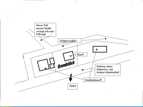

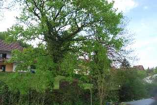

    Die Bäume stehen in einer Reihe (Radweg) auf der Südseite des Grundstücks, Grundstück selbst fällt nach Norden ab.
    ov_dsc_0264.jpg Blick nach Süd-Süd-Ost aus dem Dachfenster, ca. 1 m neben dem Fenster steht die SAT-Schüssel, ca. 1 m über meinem Standort
    ov_dsc_0263.jpg Blick nach Süden

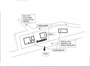

    SkizzeHausLage.jpg Hier eine selbgemachte Skizze/Lageplan

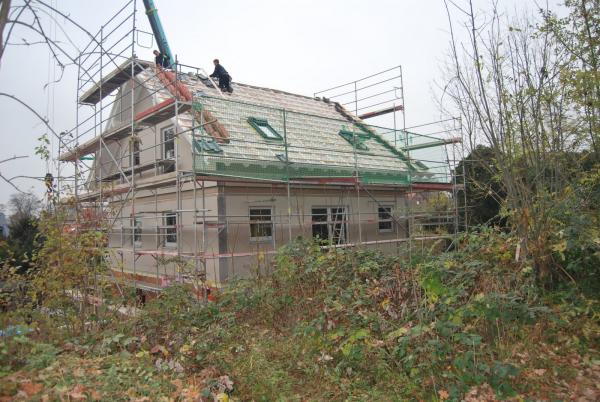

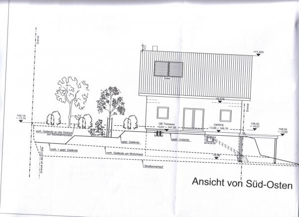

    ANSICH~3.jpg geändert: unterhalb der Solaranlage sind für jedes DG-Zimmer jetzt ein kleines Dachfenster eingebaut worden (siehe nächstes Foto), die SAT-Antenne ist am oberen Rand des linken DFF, sollte erst hoch zum Giebel, wurde jedoch auf Wunsch des Elektrikers in Fensterhöhe versetzt wg. ggf. Zugangsmöglichkeit.
    Ich fürchte, wir haben uns auf die Aussage des örtlichen Elektrikers (Fernsehtechnikers,...) verlassen, dass der Satelitt weit genug oben wäre, so dass der Empfang trotz der Bäume sicher sei. Diese Ansage wurde ja leider bei der Montage widerrufen.

    Ob der Empfang verschattet ist und wo er evtl. unverschattet ist, lässt sich bei www.dishpointer.com mit der Hindernisfunktion recht eindeutig klären.

    Danke für die Bilder und Skizze.
    So ganz werde ich daraus aber nicht schlau (man sieht weder die Lage der Bäume im Grundriß noch deren Höhe im Bild).
    Vermutlich reicht es, den Antennenmast in die Nähe des Firstes zu versetzen.
    Kosten hat ME der sorglose Eli zu tragen (im Rahmen seiner Planerhaftung)!
