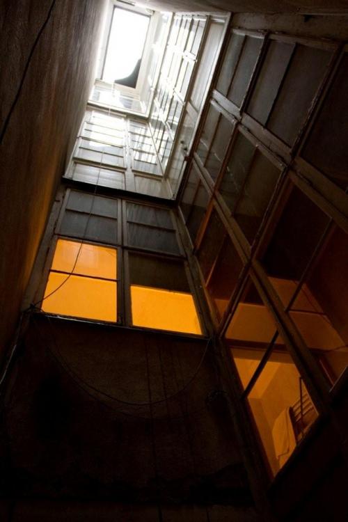

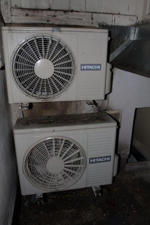

    wir haben 2 Klimateile in einem Lichthof die schallgedämmt werden sollen.
    Der untere grössere Klimateil(5KW Kühlleistung) erreicht max. 50 db und der obere kleinere Klimateil(2,5KW Kühlleistung) erreicht max. 46db lt technischer Beschreibung.
    Wenn man im Lichthof neben den Klimateilen steht ist der Lärm subjektiv gering. Der Boden ist Verblecht und die Fenster gehen in Gangbereiche den Wohnungen.
    Welche Massnahmen zum Schallschutz (umhausung?) wären hier möglich und wie sollten die Aussehen bzw. aus welchem Material sollte dies hergestellt werden.
    Vielen Dank für Infos und Vorschäge.

    Da ist kaum was moeglich, weil die Dinger ja bei Betrieb freie Luftzufuhr brauchen. Kiste drumrum scheidet also aus.

    Hi, also da gibt es schon Möglichkeiten. Man könnte eine " verwinkelte" Kiste bauen da ist die Luftzufuhr gesichert aber der Schall wird trotzdem abgefangen. Such einfach mal nach einen WKSB - isolierer in deiner Nähe und lass dich beraten.

    Kisten drübersetzen wird imho nicht so leicht zum realisieren sein, da die Ventilatoren für freie Öffnungen ausgelegt sind, und nicht um die Luft durch Kulissen zu befördern...
    Die vermutlich einfachste Lösung wird sein, die Verdichter aufs Dach zu stellen...
