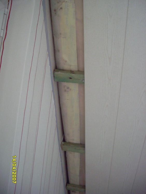

    Ich bräuchte mal etwas Hilfe um den eindringenden Lärm in meinem Schlafzimmer zu dämpfen. Da ich sehr nah an der Straße wohne und der Verkehr extrem zu genomen hat ist es so, als ob ein LKW durch mein Schlafzimmer fahren würde.
    Haus wurde gekauft und nicht selbst oder durch eine Firma erstellt.
    Kurzer Einblick:
    1.) Das Schlafzimmer befindet sich im 1. OG des Hauses und die Dachschrägen befinden sich zur Straßenseite hin.
    2.) Die Dachschrägen wurden mit Panalen verkleidet.
    Da ich das Haus gekauft habe habe ich nun die Panlen mal abgemacht und es hat sich folgendes Bild geboten.
    1) Dämmung zwischen den Dachsparren und anschließend kam die Holzpanele drauf.
    Was würdet ihr mir empfehlen um den Lärmpegel auf ein minimum zu reduzieren, da ich Schichtler (Nachtschicht) bin und zur Hauptverkehrszeit das Schlafzimmer benötige.
    Ich bedanke mich in vorraus für jede Hilfe wie ich den Lärm eindämmen kann.

    Was ich noch vergessen hatte. Dampfsperre wurde angebracht.
  4. #3 Gast943916, 17. April 2014
    Gast943916
    Gast943916 Gast
    aber nicht verklebt....

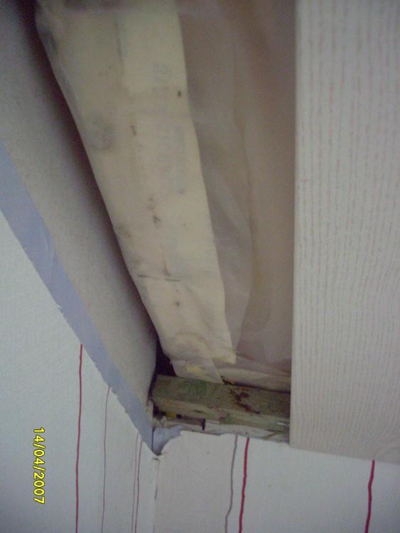

    Zwischen den letzten Sparren und der Wand ist ein Luftspiel, welcher nicht gedämmt ist. Dieser Luftspiel ist ca. 2 cm und nicht gedämmt. Hier dringt am meisten derSchall ein. Darf ich den ausdämmen oder muss das so sein.
    Danke für jede Hilfe

    Verlege das Schlafzimmer in ein gemauertes Vollgeschoß mit Massivdecke!
    Das DG bekommt man nachträglich mit überschaubarem Aufwand nicht mehr ordentlich schallgedämmt.

    man könnte die Glaswolle durch Holzfasser mit hoher Rohdichte austauschen, dann sollte deutlich leister werden. In dem zusammenhang kann man dann auch luftdicht alles ausführen. Dann 12,5 Gipsplatte oder OSB Platte zu machen..
    Man müsste auch gucken wo die Fenster sind und diese vielleicht auch durch Schallfenster austauschen.
    Leider ist alles sehr aufwändig und teuer.
    Was man auch machen könnte (ist günstiger aber bringt nicht so viel.)
    Eine Quer Lattung dran machen und akustig steinwollen oder Holzfasser mit hoher Rohdichte drauf (wie untersparen Dämmung) und dann mit 12,5 Gipsplatte oder OSB Platte zu machen.

    Es geht ja nicht darum, was man alles machen kann. Machen kann man viel.
    Sondern, was davon hilft - und zwar deutlich! Schon wird es SEEEEHR eng.
    Wirklich hilft z.B.:
    Dachstuhl abreißen, durch betonierte Dachschräge ersetzen.
    Ist aber nachträglich ein klein wenig teuer...

    So wahnsinnig anspruchsvoll ist diese Fragestellung nun auch wieder nicht. Das lässt sich relativ simpel berechnen bzw. aus Tabellen ablesen. Einen echten Gewinn bringt aber - wie schon geschrieben - eine bloße andere Dämmung nicht. Am wirkungsvollsten wären entweder viel Masse oder eine akustische Entkoppelung, optimal beides zusammen. Eine Entkoppelung ist bei geneigten Flächen vermutlich schwieriger herzustellen.

    ich muss was machen, da es so ist als fährt der lkw durch mein schlafzimmer und als schichtler keine ruhe zu bekommen und nur 1 std schlaf auf dauer sind nicht gerade mehr förderlich. habe sogar noch gedacht mir nen zimmer zu mieten wo ich nach der nachtschicht schlafen kann.
    als dämmung würde ich isvover akustik oder holtfaserplatten (schränge) dann rigips schallschutz 2 bepblankt, dann nochmal dämmung und nochmal 2 mal beplankung.
    ich muss es versuchen ruhe zu bekommen. es ist so keine lösung mehr kein schlaf bzw nur 1 std und 24 std auf den beinen zuvor.

    Hast du mal ausrechnen lassen, welche Dämpfung deine geplante Konstruktion bringt?
    Wenn es unbedingt sein muss, würde ich eher über folgendes nachdenken: 2 mm dicke selbstklebene "Folie" aus Blei. Großes Gewicht, gleichzeitig elastisch. Sollten optimale Eigenschaften für Schallschutz sein. Davon kannst du soviele Lagen einbauen, wie deine Konstruktion tragen kann.
    Etwas teurer, aber auch möglich: Kunststoffmatten mit Metalleinlage.
    Intuitiv würde ich mir davon bei gleiche Stärke wesentlich mehr versprechen als von der Mineralwolle.

    GK mit Blei kaschiert ( 0,5-1,0 mm ), setzt aber eine andere UK voraus. 2 Lagig ist optimal und bringt mehr als die ins Auge gefasste Konstruktion.
    Zumal ich mir das wirklich ausrechnen lassen würde, alle Schallnebenwege einbeziehen.

    Dein Problem bestreitet keiner.
    Nur die vorgesehene Lösung ist untauglich.
    Genau!
    Der Haupt-"Neben"weg (außer den Fenstern) dürfte sein:
    Dachstein -> Lattung -> Sparren -> Lattung -> Innenbeplankung
    Es schwingt (zumindest im niederfrequenten Bereich, um den es bei Straßenlärm ja hauptsächlich gehen wird) also die ganze Dachkonstruktion.
    Da kannst Du noch soviel Wolle in die Felder packen, hilft nichts...
    Man sieht, nicht ein verbundener mehrlagiger Aufbau wirkt, sondern eine Entkopplung!

    TA erklärt, dass der meiste Lärm durch den Spalt zwischen Sparren und Wand eindringt. Wenn dort keine Feder und keine Verklebung der DS an die Wand, dann ist das eindeutig Luftschall, der an dieser Stelle eindringen kann. Körperschall, @ Julius, würde ich (zunächst) nicht so gravierend mit einbeziehen wollen. Dann dürften etliche Häuser nicht funktionieren.
    Als Schmalspurlösung würde ich zuerst diesen Bereich mit einer Steinwolle beschicken (nicht zu sehr quetschen) und dann die DS luftdicht ankleben. Raumseitig die GKP anschließen.
    Zusätzlich würde ich mir den Bereich um die DFF anschauen, denn es könnte sein, dass der Innenausbauer auch dort geschlampt hat.
    Ich denke, diese Ausführung ist am wenigsten kostenintensiv und bringt vielleicht schon etwas.
