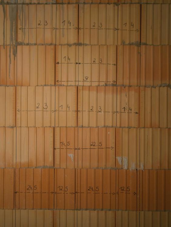

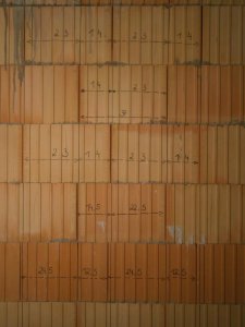

    Eigentlich brauch ich wohl nicht viel schreiben. Die Bilder erklären sich von selbst...

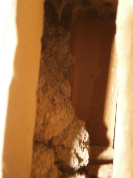

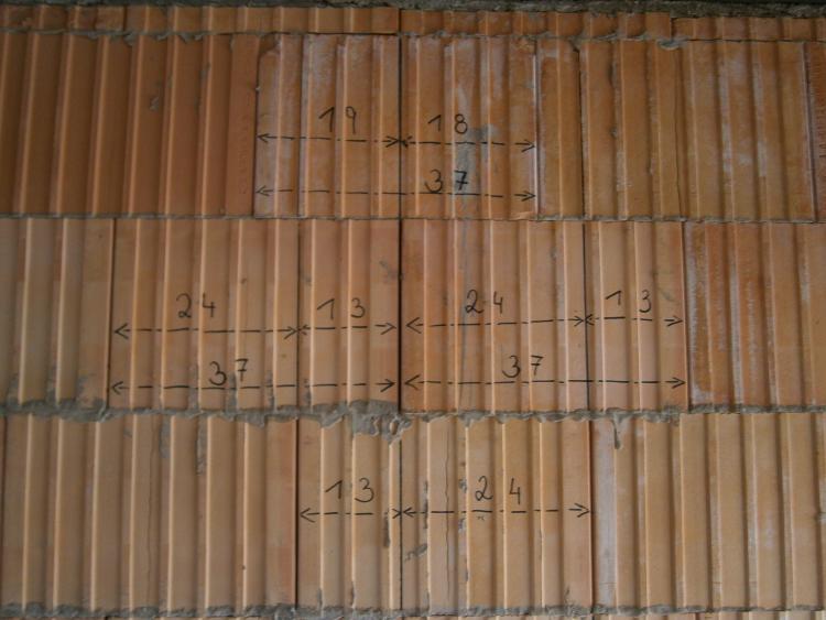

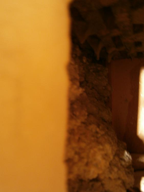

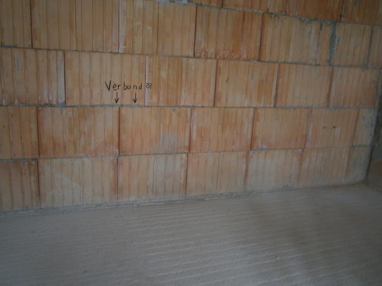

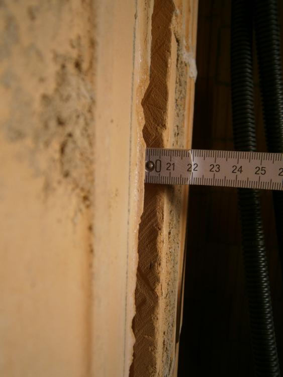

    Auf meiner Baustelle wurden im Treppenhaus Schallschutzziegel eingesetzt. Diese bestehen aus 2 Kammern und werden mit Beton ausgefüllt! Leider wurde beim Mauern nicht berücksichtigt, dass die Steine beim Mauern halb versetzt sein müssen - eine Abweichung von 1cm ist anscheinend in Ordnung. Sobald ein Ziegel um mehr als 1cm zugeschnitten wird, müssen diese Steine (und die darunter liegenden) sofort ausbetoniert werden - wenn ich das richtig verstanden habe. All das wurde nicht berücksichtigt. Hier wurde einfach wild drauf losgemauert und erst ganz zum Schluss alles "ausbetoniert"! Die Folge: die Ziegel sind zum Teil nicht gefüllt - was natürlich meine Schallschutzwand wirkungslos macht!! Oder bin ich da falsch?
    Kann mir vielleicht einer weiterhelfen und mir sagen, was ich nun am Besten machen soll?? Es sollten eigentlich 2 Wohnungen vermietet werden! Das kann ich dann wohl vergessen...
    Soll ich einen Gutachter beauftragen? Einen Rechtsanwalt? Besteht die Gefahr, dass ich dieses Verfahren verliere?!
    Kann man die Ziegel irgendwie nachträglich bearbeiten? Oder bleibt nur noch die Möglichkeit, eine zusätzliche Mauer davor zu stellen und somit meine Zimmer kleiner zu machen?
    Danke für die Hilfe...

    was steht denn genau im vertrag? ziegelwand mauern? gefüllte ziegelwand herstellen mit füllung xxx oder gefüllte ziegelwand herstellen zur erzielung eines schallschutzmaßes von yy dB?
    wenn ich mir jedoch die qualität des mauerwerks anschaue, dann wundert einem nichts!
