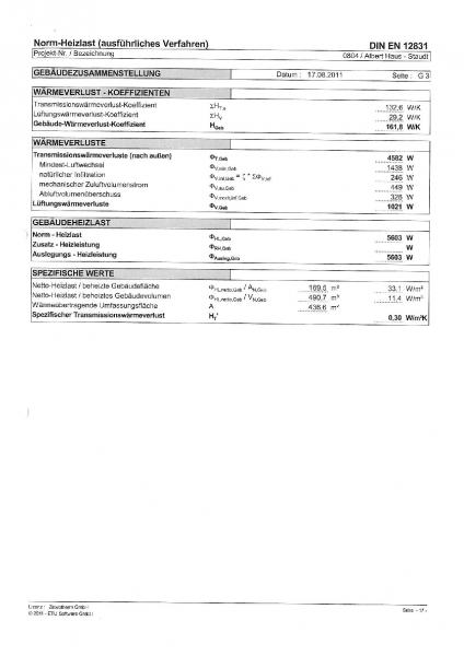

    Manche Dinge brauchen etwas länger ..... Das ist die Kurzform für die letzten Wochen und Monate. Mittlerweile habe ich so ziemlich alle Unterlagen beisammen, die man ohne Anwalt bekommen kann. U.a auch die Heizlastberechnung, nach DIN EN 12831 im ausführlichen Verfahren.
    Ich möchte dieses Thema aus gegebenem Anlass noch einmal aufnehmen und hoffe auf Meinungen aus dem Forum.
    Die Heizlastberechnung umfasst 17 Seiten. Ich habe nur die letzte beigefügt, bei Bedarf gerne mehr.
    Letzte Woche war Brainstorming in meinem Heizraum. Zugegen waren die ausführende Heizungsbaufirma und ein Kundendienstmonteur des Systemlieferanten. Nachdem so laienhafte Fragen wie :" Wie kann eine ungeregelte Heizungspumpe einfach stehen bleiben? und: Warum es keine Überströmung im Heizkreis gibt? relativ zügig geklärt werden konnten durch, a: Phasenanschnittsteuerung (O-Ton Heizungsbaufirma:" Ich dachte eine 230V Heizungspumpe kann nur Ein oder Aus" und b: den Einbau einer geregelten Heizungspumpe, kamen wir langsam auf das Brennwertgerät zu sprechen.
    Pragmatisch wie ein Kundendienstmonteur sein sollte hatte er im Handumdrehen die Betriebsstunden und Brennerstarts ausgelesen. (Wußte ich vorher auch schon, wollte ihm aber den Spaß nicht verderben.)
    Hier die Daten: 684 Betriebsstunden / 24865 Brennerstarts. Zieht man von den Betriebsstunden den Estrichaufheizbetrieb mit ca. 300h ab ergibt sich ein Verhältnis von sagenhaften 1:65.
    Danach große Diskussion mit den bereits oben vorhergesagten Argumenten: Warmwasserkomfort, Schüttleistung u.s.w.
    Der Kundendienstmonteur schlug vor, die Heizleistung auf 3,5-14KW zu reduzieren ( neue Düse, Software), wenn sich ein Sponsor findet. Als kostenlose Sofortmaßnahme hat er die Brennerpausenzeiten von 3 auf 20 Minuten erhöht. Werde ich aber so nicht akzeptieren. Diese Einstellung behebt m.E. nicht die Ursache sondern reduziert nur die Auswirkung.
    Meine Frage wäre: Ist anhand der Heizlastberechnung von 5,5 KW + 1KW für die Warmwasserbereitung eine Therme in dieser Dimension vertretbar?
    Wir haben keine besonderen Einbauten die einen erhöhten Warmwasserbedarf bedingen. Dazu einen 180l BW-Speicher der mit 60°C geladen ca. 10KWh bevorratet und für ca. 2 Wannenbäder reichen sollte. Wie sollte ich mich verhalten?

    Nach Norm ist die Dimensionierung nicht zu beanstanden. Der Leistungsbereich liegt (wenn auch knapp) im Leistungsband.
    In der Praxis gibts bei der Dimensionierung ein bescheidenes Laufzeitverhalten .... denn wenns nicht grade Auslegungstemperatur drausen hat (-10 bis -16°C) hat das Gerät keine Chance die Minimalleistung dauerhaft abzugeben.
    Das hätte man eleganter lösen können ... vor allem die Einbindung als Rücklaufanhebung ist richtig Mist.
    Wenn das Brennwertgerät auf den Puffer arbeiten kann kriegt es die Leistung sauber weg ....
    Vom Puffer über eine Mischergruppe mit Extra Pumpe aufs Heizungsnetz und alles läuft wies soll ....
    und man kann mit dem Brennwertgerät ohne Hilfsgefummel leben ....

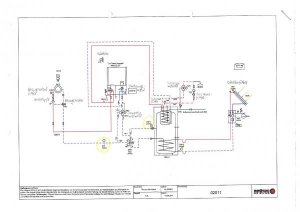

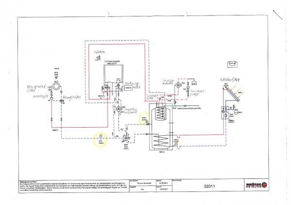

    Haste mal ein Schema/Bild wie die Therme eingebunden wurde ?

    Das würde mich auch interessieren.
    Durch den Pufferspeicher wird die Situation sowieso schon entschärft. Eine Therme mit 3,5kW/14kW (min./max.) hätte damit wohl keinen Nachteil gegenüber einer mit 1kW/10kW.
    Es stellt sich die Frage, warum in Deinem Fall so viele Takte/h zusammenkommen. Mit der Leistung alleine lässt sich das bei einem Pufferkonzept kaum erklären.

  22. happyfish
    happyfish
    12. Dezember 2010
    89
    Elektriker
    Schweinfurt
    Ja. Gerade eingescannt. Muss es nur noch in .jpg umwandeln.
    So sieht`s aus.
