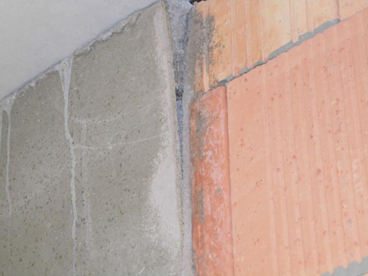

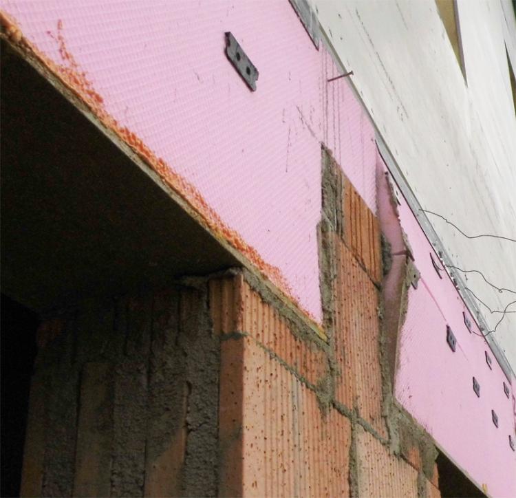

    Die Schalung wurde (wohl durch den Druck der Betondecke des Obergeschosses) rausgedrückt (?)
    Ist mir leider erst jetzt aufgefallen.
    Hier sieht man es einmal von außen :
    Und hier von Innen, praktsich auf der Rückseite vom oberen Bild :

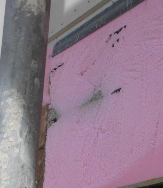

    Außen wurde nach Rücksprache jetzt auf irgendeine Weise "behoben".
    Abgeschliffen ? Gerade geflext ? Ich weiss es nicht.
    Ist das als Mangel zu werten oder in der Rohbauphase "ein hinnehmbares Vorkommniss" ?

    Da wurde wohl einfach die Dämmplatte "begradigt". Unter´m Strich bleibt wohl nicht mehr viel Dämmwirkung übrig, Stichwort Wärmebrücke.
    Unterstellt man, dass kein WDVS auf die Fassade kommt (anscheinend als monolithisch mit Ziegel geplant), dann würde ich das so nicht akzeptieren. Der u-Wert wird deutlich schlechter sein als der Rest vom Mauerwerk und sehr wahrscheinlich auch noch schlechter als der U-Wert der Fenster. Eine ideale Stelle damit dort später feuchte Raumluft kondensiert.

    wenn man genau das Bild anschaut, sieht man, dass es abgeschliffen wurde.. Dadurch ist eine fette Wärmebrücke entstanden..

    ich denke, dass das eine vorgefertigte Sturzschalung aus einer Flachpressplatte und Styropor-Außenschalung ist. Zu prüfen wäre ob die Dämmung in der Berechung angesetzt wurde oder nicht. Wenn ja --> Problem. Wenn nein --> kein Problem. Typisches Problem bei diesen Schalungen und der hohe Preis führen dazu, dass wir meist darauf verzichten.

    Also kein T9 (kenn nur bis 300mm) und bei 17cm WDSV sollte es keine Probleme mit Wärmebrücken geben. Trotzdem dokumentieren und euer BL sollte es mit ins Abnahmeprotokoll mit aufnehmen.

    41 cm mit 24er Mauerwerk ist eh schräg. Entweder sind 14 cm Dämmung nd 2* 1,5 cm Putz (14 + 24 + 2*1,5 = 41), was nicht wahrscheinlich ist, da auf dem Bau nur Rohbaumaße angebenen werden oder 16 cm mit einem 1 cm Kleber.
    Selbst wenn man jetzt "nur" WLG 040 für die Dämmung ansetzt (auch wenn 035 oder 032 wahrscheinlicher sind), kannst Du die Wärmebrücke durch die dünner geschliffene XPS-Platte getrost vernachlässigen! Das ist zwar rechnerisch in der xten Nachkommastelle berechenbar, aber das wars dann auch.
    Deswegen gibts weder Schimmel noch höhere Heizkosten.
    Innen ist die Frage, wie weit die Platte raussteht. 1 cm kann der Putzer immer wegdrücken, mehr nur mit mehrlagigem Putz!
    Ich nehme an, die haben die Fertigschalung gesägt und dabei eine Querstrebe wegggesägt statt an beiden Enden zu sägen und dicvht an den Enden immer ne Strebe zu haben.
    Blöd gelaufen, aber tragbar.

    Die Platte innen steht an höchster Stelle über 1cm raus. Also gibts mehrlagigen Putz und der Raum wird kleiner. ;)
