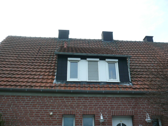

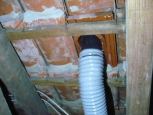

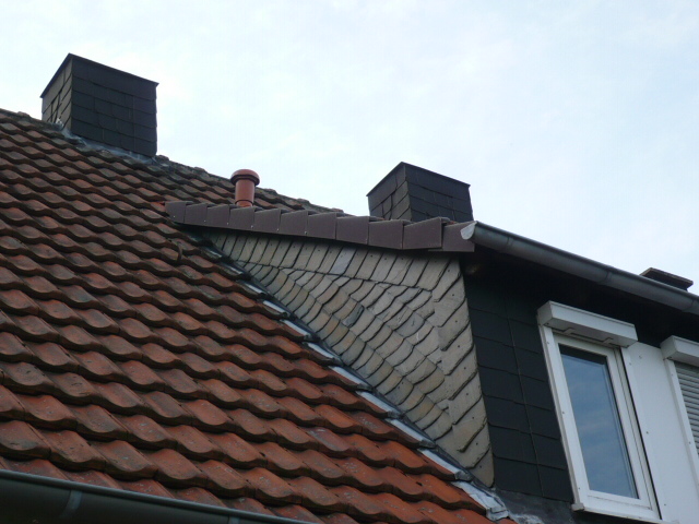

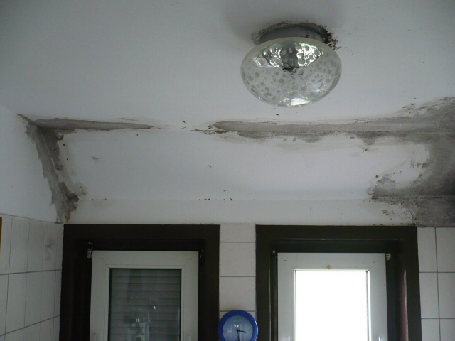

    Unser Badezimmer im Altbauteil hat ein großes Schimmelproblem. Ich hatte schon mehrere Firmen zu Ansicht da, allerdings halfen die Maßnahmen nicht. Ein Dachdecker meinte es müsse eine Ablufthutze gesetzt werden, der nächste meinte es wäre ein Lüftungsproblem, ein anderer konnte es sich überhaupt nicht erklären.
    Das Haus ist 1959 erbaut worden.
    Ich habe mal einige Bilder zusammengestellt, diese zeigen auch die neue Hutze auf dem Dach. Es wäre nett, wenn ihr eure Meinung dazu äußern würdet.

    Wie ist der Aufbau der Gaube?

    Ich weiß nur, dass sie nicht gedämmt ist. Wie der Aufbau ist kann ich leider nicht genau sagen, da ich beim Hausbau noch nicht auf der Welt war. Gibt es denn eine Möglichkeit herauszufinden wie sie aufgebaut ist?
    Edit: Ich habe gerade ganz vergessen zu erwähnen, dass das Bad über keine feste Heizung verfügt.

    Klar, Loch rein machen. Mich wundert aber, dass deine Fachmänner keine Ideen mehr hatten. Ich vermute, dass hier die Oberflächentemperatur für die Nutzungsart einfach viel viel zu niedrig ist. Ergo: Dämmen!

    Kann ich mir dann direkt sparen ein Loch in die Gaube zu machen, oder ist der Aufbau trotzdem noch interessant?
    Das Thema Dämmen hatten wir auch schon besprochen, allerdings hatten wir die Sorge, dass sich der Schimmel dadurch noch verschlimmern könnte, zumal es im ganzen Haus die einzige Gaube ist, die dieses Problem hat. Gut, die anderen liegen aber auch nicht im Feuchtraum.

    Vermutlich weil ihm seine "Fachmänner" den Floh ins Ohr gesetzt haben...
    Loch ist dennoch interessant, aber vermutlich muss der Kram innen eh komplett runter. Sind die Wangen gemauert, oder Holzständerwerk?

    Richtig die "Fachmänner" haben es vermutet.
    Ich glaube es ist alles aus Holz. Wo müsste das Loch denn gesetzt werden und wie groß müsste es sein?

    So groß, dass man alles sieht, was notwendig ist, um die Situation sicher einschätzen zu können.

    Naja, du brauchst Einblick in die Front und in die Wange. Demzufolge musst du dort wohl ein Loch machen. Stell dich aber schon mal drauf ein, dass das gesamte Zeug runter muss. Decke, Wangenverkleidung und außen wirst du wohl auch kaum herumkommen. Also mach das Ding am Wochende von innen schon mal nackig! Maske FFP 3 wäre empfehlenswert. Man weiß ja nicht, was da so alles verbastelt wurde.
    Danach hol dir jemand der auch Ahnung hat. Architekt oder Handwerksbetrieb der sowas in Vergangenheit schon verlässlich gelöst hast. Der schaut's sich dann an und dann kann man über Möglichkeiten sich unterhalten. Alternativ kannst du die Fotos auch hier einstellen, hier wirds aber keine VERLÄSSLICHE Planleistung geben. Höchstens Empfehlungen.

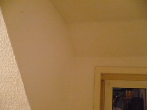

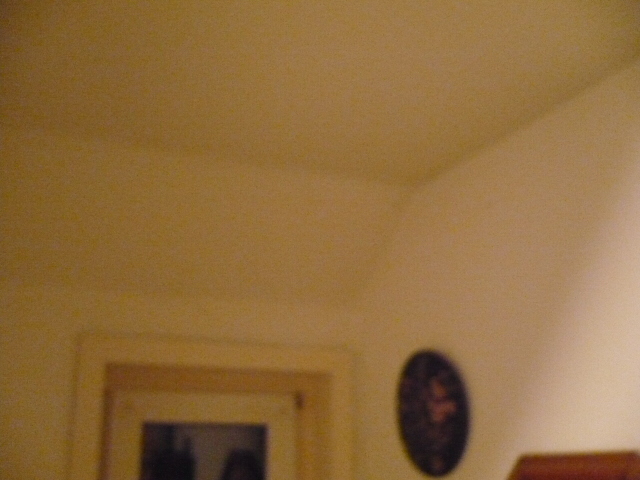

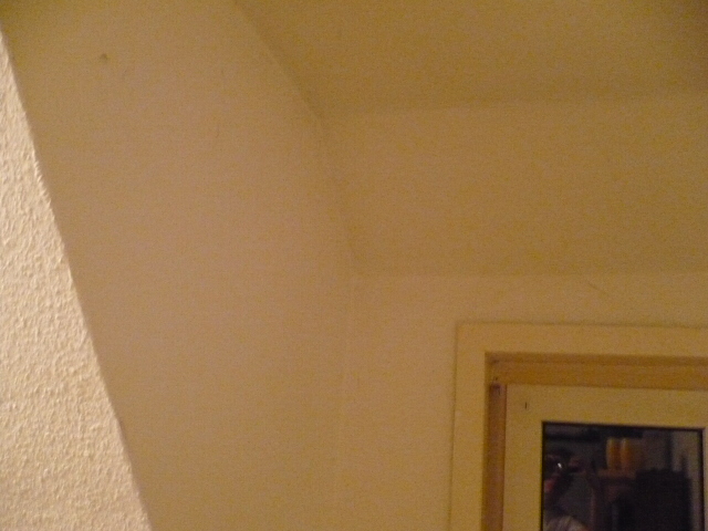

    was mir noch eingefallen ist. Die Gaube ist ja nicht nur über dem Badezimmer sondern ragt auch noch ein Stück in den angrenzenden Flur hinein, hier ist vom Schimmel aber nichts zu sehen.

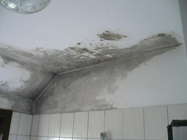

    Bevor Du da auf Verdacht ne Menge Geld verbaust, gehen wir die Sache mal systematisch an:
    -Seit wann tritt das Schimmelproblem auf?
    -Wurden vorher Baumaßnahmen durchgeführt?
    -War in jenem Raum schon immer ein Bad?
    -Wann wurden die jetzigen Fenster eingebaut?
    -Wie wird das Gebäude beheizt?
    -Wie wird das Bad beheizt?
    -Wie belüftet (genau!)?
    -Wie wird das Bad genutzt?

    Du hast im Flur ja auch keinen Feuchtigkeitseintrag wie in einem Badezimmer!
    Bei den Mengen an Wasserdampf, die z.B. beim Duschen entstehen, ist es kein Wunder, wenn feuchte Raumlauft an den kalten (weil ungedämmten und nicht beheizten) Bauteiloberflächen kondensiert. Wenn du dann nicht lüftest und heizt, bekommst du die Feuchtigkeit nicht weg. Ergo Schimmelbildung.

    -Das Schimmelproblem besteht schon seit Jahren, in den letzten fünf Jahren wurde es, aber immer schlimmer.
    -Vor ungefähr 20 Jahren wurden Rollokästen vor die Gaubenfenster montiert, zusätzlich wurden immer mal wieder Schieferplatten erneuert. Vor ca. vier Jahren, wurde die Verbindung zwischen den Fenstern und dem Holzrahmen mit Acryl abgedichtet. Unter dem Fenster wurde vor ungefähr acht Jahren, die Dämmung (Polystyrol) ausgetauscht.
    -Der Raum ist seit dem Bau immer als Bad genutzt worden.
    -Die Fenster wurden ca. 1974 eingebaut (Thermopen-Fenster).
    -Das Gebäude wird mit Nachtspeicheröfen beheizt
    -Das Bad wurde Jahrelang mit einem Heizlüfter, bedarfsweise, beheizt. Seit ca. fünf Montaten steht nun ein Ölradiator im Bad.
    -Direkt nach dem Duschen wird das Bad ca. 5-10 Min. stoßgelüftet, darüber hinaus erflogt eine zusätzliche Lüftung am Nachmittag.
    -Das Bad wird zweimal am Tag zum Duschen genutzt.

    Der Raum wird also nicht durchgehend beheizt?
    Und die Fliesen auf dem Bild sind keinesfalls von 1959...!
    Also wurden zwischenzeitlich sehr wohl weitere Arbeiten ausgeführt.
    Vermutlich besteht ein Zusammenhang des Schdenauftritts bzw. der Verschlimmerung der SWituation mit den durchgeführten Abdichtungsmaßnahmen.
    Ich würde umgehend eine dezentrale mechanische Lüftung installieren lassen!

    Richtig, der Raum wird nicht durchgehend beheizt.
    Die neuen Fliesen habe ich nicht als große Veränderung angesehen, aber es stimmt, das Bad wurde ca. 1989 neu gefliest.
    Was muss ich mir denn unter einen dezentralen mechanischen Lüftung vorstellen?

    es scheint da ja verschiedene Lösungen zu geben. Bis jetzt sagen mir am ehesten die Lüftungsanlagen mit der Wärmerückgewinnung zu, dann müsste ich nur noch eine kompetente Firma bei mir in der Nähe finden dich sich damit auskennt.
