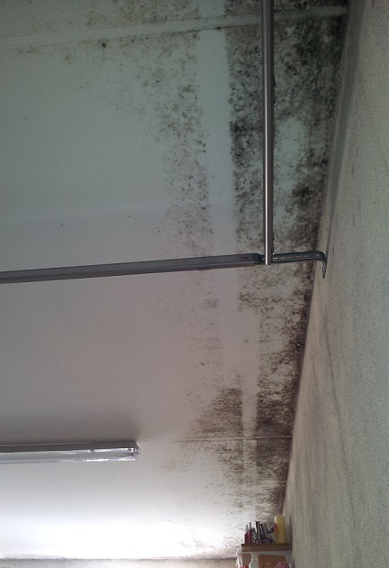

    neu hier und gleich ne Frage. Tue mich momentan etwas schwer.
    Als Neuling im Schimmelthema hab ich folgendes Problem mit einem Kundenauftrag:
    Doppelgarage, einseitig an Wohnhaus angebaut. Vollständig in Betonbauweise erstellt, komplett als Sichtbeton gedacht somit nirgendwo Putz oder irgendwelche Dämmung.
    Nun kommt es wie es kommen muss, es stehen ständig zwei Autos in der Garage und die Garage setzt an Decke und Wänden überall massig schwarzen Schimmel an.
    Nun wünscht der Kunde von uns eine Dämmung. Ist soetwas in einer Garage möglich, bzw nicht sogar schädlicher? Die Garage ist ungeheizt, nach dem das Auto abgestellt wird wird sich doch sicher die Feuchtigkeit im Raum entsprechend schneller erhöhen und das Tauwasser genauso wie früher an Decke und Wänden anschlagen?
    Wäre eine Innendämmung aus CaSi-Platten oder Perlite-Platten von wem auch immer durch ihre Pufferwirkung vielleicht ne Lösung? Hierbei wäre meine Sorge nur ob das eingetragene Wasser z.b durch Schneematsch nicht mehr ist als die Platten "ertragen" können. Zumal in der gedämmten Garage aufgrund der Bauform ja auch kein anständiger Luftaustausch die Feuchtigkeit wieder austragen könnte. Ist ein "ungedämmt lassen" und entsprechend für Belüftung zu sorgen eventuell die bessere Lösung?

    Ganz richtig:
    Der Kunde braucht keine Dämmung, sondern eine Lüftung!

    Jupp, Türen auf, Fenster auf und lüften. Wenn das nicht geht: Lüftungsöffnungen schaffen..

    meine Meinung dazu: Oberflächen schaffen, die nicht schimmelempfindlich sind und lüften.
    Leider bauen wir heute Garagen, was die Dichtheit angeht, ja fast in Wohnraumqualität. Bei jedem Garagentor steht in den Prospekten was über die Vorzüge der Dichtheit und Wärmedämmung. Dabei bräuchten wir doch genau das Gegenteil...

    Wenn Wasser / Feuchtigkeit in der Raumluft ist, findet sich immer eine kalte Fläche zum kondensieren. Sind es nicht die Wände, werden es Fenster, Auto, Garagentor, Schränke, Gartengeräte....
    In porösen Schichten (Putz, o.dgl.) bleibt das Wasser eher noch länger 'drinne, als wenn es tropfenförmig auf dichten Oberflächen hängt.
    Hier hilft nur eine ausreichende Lüftung, notfalls mit mechanischer Lüfterunterstützung.
    Dann trocknet auch das Auto auch schneller. Eine schlecht gelüftete Garage ist für das Auto, bis auf wenige Ausnahmen, schlechter als ein Laternenparkplatz.
    Das kann auch helfen, an warmen Wintertagen nach längeren Kälteperioden, das Phänomen der Vereisung bei Plusgraden zu vermeiden. Das passiert, wenn es in der Garage noch deutliche Minusgrade hat und auch die Oberflächentemperatur des Autos weit unter dem Gefrierpunkt liegt. Dann fährt man los und plötzlich bildet sich bei +5°C Außentemperatur Eis auf den Scheiben. Wenn man Pech hat innen und außen.
    ergo: lüften.

    Unsinn...(wie weitgehend auch Holger schreibt) darum würde mich auch interessieren welche Oberflächen Alfons gemeint hat.
    1. Oberfläche irgendein Material das mit Fungiziden addiert ist. --> Fungizide Wirkung lässt nach --> Schimmelbildung
    2. Oberfläche mit sorptiver Wirkung --> Wasser wird noch viel länger gespeichert und hält die Feuchtigkeit länger hoch
    3. Oberfläche --> alkalisch --> Silikatprodukte (auch Kalciumsilikatplatten --> Alkalität lässt nach --> Schimmelbildung
    4. Oberfläche glatt ???
    Drum belüften, belüften, belüften ....

    Ich würde, wenn, eine sehr glatte und dichte Oberfläche wählen.
    Zum Beispiel spachteln, glätten, schleifen, grundieren und eine Beschichtung auf Epoxy-Basis.
    Warum?
    Kondenswasser ist sichtbar - und wird somit wahrgenommen.
    Staubablagerungen werden minimiert womit eine der Nährgrundlagen für die Pilze fehlt.
    Das Myzel kann nicht oder nur minimal in den Wandbaustoff eindringen.
    Die Oberfläche ist abwischbar. Schmutz, Ablagerungen und Bewuchs können abgewischt werden.

    Das ist von den Möglichkeiten, welche überhaupt bestehen, wohl die Beste (und die Aufwändigste),
    aber "schimmelunempfindlich" ist das auch nicht.
    Durch Kondensat auf der Oberfläche, welche auf einer nicht sorptiven Oberfläche dann noch schneller entsteht (auch wenn es noch keine klassische Tröpfchenbildung ist) kann sich umerherfliegender Staub absetzen und ziemlich schnell eine Nahrungsgrundlage für Schimmelpilze entstehen.
    Und wer putzt und wischt schon regelmäßig seine Garagendecke ????????
    Drum... lüften, lüften, lüften ....

    ich weiß schon, dass eine langfristige Lösung nur durch Wahl von Baustoffen schwierig (oder gar unmöglich) ist. Irgendwann ist auf jeder Oberfläche organisches Material angelagert.
    Darum sage ich es mal so: zumindest eine Oberfläche schaffen, die nicht bei kleinsten Feuchtemengen schon anfängt, zu schimmeln. Billigfarben habe ich da schon sehr schnell schimmeln sehen, nicht nur in Garagen, auch in Wohnungen. Ich hab bei mir eine Kalkfarbe in der Garage. Auf Kalkputz. Ich habe aber auch ein "undichtes" Holztor in meinen Garagen-Neubau eingebaut.
    Natürlich ist Lüften wichtig. Aber die Erfahrung zeigt, dass Materialien, die etwas mehr Feuchte puffern können, auch hilfreich sind. In einer Betongarage wird es eher Kondensat geben als in einer Ziegelgarage.
    Pufferung allein hilft aber auch wieder nicht. Pufferung kann nur Spitzen abbauen helfen. Die Feuchte muss trotzdem raus.
    Blöd bei wärmedämmenden Puffermaterialien ist aber, dass dort, wo die Feuchte eingelagert wird, sich auch noch niedrigere Temperaturen einstellen und damit das Austrocknungspotential sinkt.
    ich habe in einer Garage sogar mal den Fall gesehen, dass (vermutlich) das Schalöl aus dem Fertigteilwerk zur Schimmelbildung beigetragen hat. Überall dort, wo die Halbfertigteildecke auf Lagerhölzern auflag, haben die Lagerhölzer das Öl von der Betonoberfläche weggesaugt (meine Theorie). Dort hat dann fast nix geschimmelt. Und dort, wo kein Joch stand, hat's geschimmelt.
