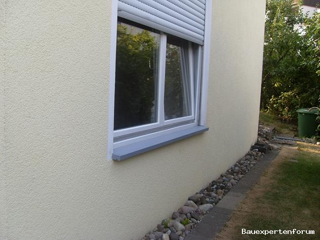

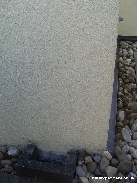

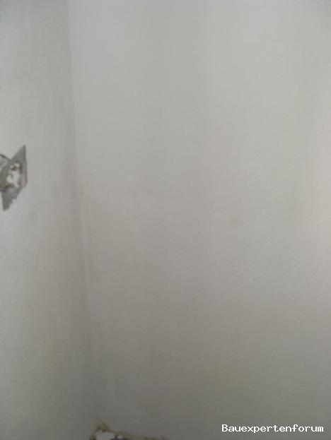

    Habe hier nochmal paar Fotos gemacht, damit man sich wirklich ein Bild machen kann.
    Bild 1, die hintere Ecke ist die Küche.
    Bild 2 ist die Ecke von aussen.
    Bild 3 ist das Küchenfenster mit der Ecke.
    Bild 4 ist die Wand von innen (man sieht so leider nicht wirklich den hervorgetretenen Schimmel)

    Hat die Küche Fußbodenheizung oder wo befindet sich der Heizkörper?
    Das ganze ist natürlich eine sehr ungeschickte Konstruktion, die Schimmelbildung begünstigt!
    Was aber noch nicht bedeuten muß, daß es bei hinterlüftetem Einbau der Einrichtung und richtigem Heiz- und Lüftungsverhalten nicht doch vermeidbar war.
    Vielleicht war z.B. auch der Abluftschlauch der Dunsthaube etwas undicht, so daß warme, feuchte Luft regelrecht in den Hohlraum an der kalten Außenecke geblasen wurde?
