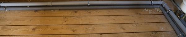

    nach dem wir in unser neues Heim eingezogen sind haben wir nach und nach die Unzulänglichkeiten aus der Bauphase/ Betriebsphase des Gebäudes gesehen.
    Abgesehen davon, dass der Wasserablauf auf dem Dachboden ohne Gefälle verlegt war, fehlten auch auf größeren Entfernungen die Halteschellen.
    Leider gibt es an zwei Abschnitten genau das gleiche Problem auch bei der Kupfer-Verrohrung. Das heisst, dass die Halteschellen mit über 2 Meter Entfernung auch um die Ecke verlegt wurden.
    Aktuell liegt unter in den korrekten Abständen zwischen den Schellen Hart-Karton, was aber keine Dauerlösung ist. Gibt es auch andere Möglichkeiten die Rohre zu stützen ausser mit den Schellen, da man ja unter dem Kupferrohr nicht bohnen kann...

    Mach doch mal Bilder!
    Unterhalb vom CU Rohr .......
    Wenn möglich schräg bohren Schelle eindrehen und dann hochbiegen bis sie um das Rohr gelegt ist
    Schelle zu machen .... fertig
    Es gibt auch Möglichkeiten mittels Wandhalterungen an denen Schellen befestigt werden können

    Hallo Jakari, hallo zusammen,
    anbei das Bild. In der äußersten linken Ecke ist eine Schelle bei den ummantelten Kupferrohren angebracht und dann erst wieder in der rechten äußersten Ecke.
    Das bedeutet einen Abstand von insgesamt rund 4,5 Metern um die Ecke.
    Wie kann ich diesen Zustand dauerhaft "heilen"?

    Es gibt auch Montageschienen mit passenden Rohrschellen. Die sind zwar eigentlich für Abhängungen gedacht, aber die kann man auch "verkehrt" rum montieren. Dann kann man neben den Rohren befestigen!

    super, danke für den Hinweis. Habe eine "Fallrohrstütze Ramos" gefunden. Diese sollte alle meine Probleme lösen...

    ist das 70er (?) HT Rohr eine Belüftung?
    Ansonsten scheint dort wenig Gefälle drin zu sein....

    an diesem Abschnitt ist das Gefälle tatsächlich gering. Ansonsten ist auf jeden Fall ein Gefälle vorhanden. Als wir das Haus übernommen hatten war da garkein Gefälle das Wasser stand auf dem Dachboden :(
    Ausser dem Abwasserrohr verlaufen drei Kupferrohre auf dem dachboden. Leider wird die Option mit den Fallrohrstützen nur bei einem Rohr möglich sein, weil das in einiger Entfernung zu den andern verlegt ist. Die zwei anderen Kupferrohre verlaufen leider jeweils zu Hälfte unter dem Abwasserrohr...
    Gibt es vielleicht eine derartige Stütze auch nur mit einem Träger? Könnte man vielleicht den einen Träger abflexen und die Entfernung zu den so veränderten Trägern halbieren? Ich wüsste sonst nicht wie man das befestigen könnte, weil die Innenseiten der Kupferrohre genau unter dem Abwasserrohr verlaufen, so dass da kein Träger passt...
