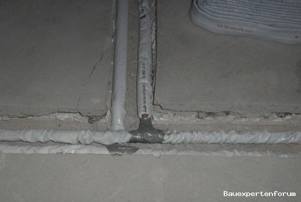

    wir haben eine ähnliche Situation wie in http://www.bauexpertenforum.eu/showthread.php?p=51287 : RH 30 Jahre alt, Heizrohre enden nahe des Installationsschachtes. Estrich wurde vor 30 Jahren schon gemacht. 4 cm Styropor Platten, dann eine Art Ölpapier (?), darauf 4 cm Estrich.
    Nun wird das DG ausgebaut, es sollen 4 Wandheizkörper eingebaut werden. Dazu wurde der Estrich in einer 10-11 cm breiten Bahn aufgeflext und die Kupferrohre in einem Isolierschlauch auf die Betondecke verlegt.
    Nun geht es darum, wie der Estrich am besten wieder verschlossen wird. Nun gibt es zwei Vorschläge:
    A. Alles komplett mit Estrich verfüllen.
    oder
    B1. "Fermacell Ausgleichsschüttung", die die Heizrohre umgibt, bis auf eine Höhe von 4 cm (selbe Höhe wie das Styropor)
    B2. PE Foliestreifen 0,2mm dick
    B3. Estrich 4cm
    Bei der Variante A hätte ich ja keine Trittschalldämmung mehr. Ist denn die Variante B in Ordnung ? Würde der Folienstreifen dann an der Seite befestigt werden ? oder gibt es noch eine bessere Variante C ?

    Was heißt "die Kupferrohre" ?
    Vorlauf Rücklauf und alle 4 HKs auf einem Kreis ?
    Wenn ja, hätte ich nicht 10-11 cm aufgeschnitten, sondern mindestens 20, Rohre mittig reingelegt.
    Randdämmstreifen an der Wand, Perliteschüttung drüber auf 4 cm oder mit Dämmung aufgefüllt,
    Schnellzement-Estrich 4 cm und den mit Wellenbindern und Uzin zum Altestrich verklammert und verharzt. Die Mini-Ergänzung von 10-11 bekommst Du nicht gescheit angebunden.

    Hallo nach Mainhatten,
    immer schön, wenn erst gebastelt wird und anschließend die Frage kommt, wie man/frau das wieder hinbekommt.
    Interessant wäre zu wissen, um welcher Art Decke es sich handelt und wo der neu geschaffene Installationsstreifen verläuft.
    Verläuft dieser an den Wänden, würde ich Variante A empfehlen, ein Randdämmstreifen entkoppelt zumindest mögliche Flankenübertragung.
    Für Variante B würde ich einen Rückschnitt der Estrichplatte bis auf Dämmebene vorsehen, weil sonst im Falle von Nachverdichtung der Dämmschüttung ein Einbruch des Streifens passieren kann (siehe auch Aufgrabungen im Straßenbau). Die Schüttung als gebundene Schüttung bis UK Estrich wäre m.E. in Ordnung. Alles andere wurde bereits von der schnelleren Kollegin beigetragen.:winken

    Zur Frage "Kupferrohre". Naja, so richtig verstehe ich es nicht. Es sind zwei Rohre, die vom Installationsschacht aus loslaufen bis zum Heizkörper, der am weitesten entfernt ist. Zwischendurch gibt es 3 Abzweigungen, wie auf dem Photo zu sehen.
    Die PE-Folie muss aber schon unter den Estrich, oder ?
    @svjm
    das ist eine Betondecke zw. 1OG und DG. Der Installationsstreifen läuft quasi mitten durch die Räume. Soll denn eine gebundene oder nicht-gebundene Schüttung verwendet werden ? Und soll die PE-Folie noch zwischen Schüttung und Estrich ?
