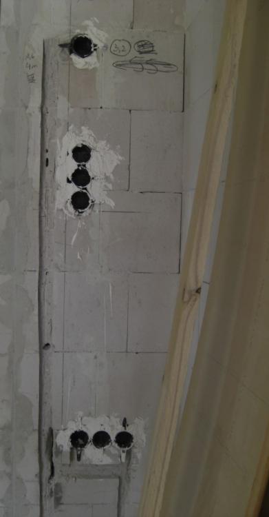

Diskutiere Schltze ok? im Elektro 1 Forum im Bereich Haustechnik; Hallo, wie bewertet ihr die Schlitze? Oben kommt Raumtemperaturfühler, in der Mitte drei Schalter, unten zwei Steckdosen und eine Datendose...

    wie bewertet ihr die Schlitze? Oben kommt Raumtemperaturfühler, in der Mitte drei Schalter, unten zwei Steckdosen und eine Datendose hin. Gruß Gwenny

    Nich´ dolle...

    Warum?
    Aber allgemein zulässig?

    Daten- Signalleitungen sollten nicht im selben Schlitz liegen wie Stromleitungen, sondern xx(?) cm nebenbei. (Raumtemp. Fühler) und zwecks Auswechselbarkeit verrohrt.

    Wandstärke, tragend-nichttragend, Schlitztiefe, geputz oder gespachtelt ???

    Korrekt, aber viele Raumthemperaturfühler funktionieren ja mit 230V, der Fühler selbst ist integriert. Dann wäre es zulässig.

    Ist es denn allgemein zulässig die Schltze NEBEN die Dosen zu setzen? Ich habe bisher immer nur Schlitze in Verlängerung der Dose gesehen
    Wandstärke: 17.5cm
    tragend
    Schlitztiefe: 3cm
    geputzt

    Die Schlitze sind ,rein örtlich betrachtet, nicht so "schön"!Aber noch in der Installations-Zone.
    Soll bedeuten : Die Lage der Leitungen ist nach dem verputzen nicht eindeutig einzugrenzen,vermutbar.
    Besser:Schlitz nahezu in senkrechter Linie zu den Dosen.
    Was die Beeinträchtigung der Statik der Wand betrifft : Die Schlitze wurden gefräst,nicht gestemmt?
    Trotzdem muß bei der Schlitzbreite der Steg zwischen den Schnitten entfernt(Hammer,Meißel,Maschine)werden.
    D.h.die Mauer wird mechanisch beansprucht!
    1.Möglichkeit:Maurer nach dem Datenblatt des verwendeten Wandbaustoff fragen.:not_w1:Der wird wahrscheinlich große Augen machen?
    2.Möglichkeit : Darauf hoffen ,das die Wand stabil ist.Was i.d.R. der Fall ist.
    Und schön eingegipst wurde auch nicht.

    Möglichkeit 3)
    Sich fortbilden!
    Die Tabelle der DIN gilt unabhängig vom Steinmaterial und der Druckfestigkeit!! Also einfach die Tabelle beachten und (fast) alles ist gut.
    Wenn dann noch der Statiker bei Einbauten in Pfeiler etc. befragt wird, dann passts!

    Klar sollte man im Zweifelsfall erst mal überlegen und evtl. nachfragen,ob die Statik der Wand negativ beeinträchtigt wird! Einem Pfeiler kann man auf dem Bild nicht erkennen!
    Nur leider nicht immer möglich den Statiker erst mal zu kontaktieren .Weil nicht bekannt.
    Und das Elektriker ,GWI usw.,also i.d.R. Bau-Handwerker die nichts mit Statik ,Lastabtragung etc. am Hut haben, die passende" DIN -Tabelle Statik" zur Hand haben ist ja wohl sehr unwahrscheinlich.
    Dafür gibt es ja manchmal eine Bauleitung,die sich dann mit solchen Dingen mehr oder weniger gut auskennt.
    Außerdem hat KS eine sehr hohe Druckfestigkeit im Gegensatz zu anderen Mauersteinen .Da die auf dem Bild zu sehende Wand ja nur senkrecht und nicht waagerecht geschlitzt wurde sehe ich aus meiner Erfahrung keine Bedenken ,was Statik betrifft.

    Muss man unbedingt die Tabelle zu Hand haben? Wenn man den Job nicht erst seit heute macht, sollte man doch über die entsprechende Erfahrung verfügen. Zudem kenne ich keinen Eli der einfach mal so drauflos schlitzt, sprich man überlegt sich vorher, was, wo, wie, und dann bleibt ausreichend Zeit um sich zu informieren. Macht die E-Planung ein Fachbetrieb, dann kann man von einem Elektromeister wohl erwarten, dass er solche Kleinigkeiten kennt und seine Mitarbeiter entsprechend anweist.

    Ich glaube nicht dass sich das BUS System der Heizung durch die benachbarten 230V Leitungen gestört fühlt. Bei den geringen Datenraten und der Annahme dass es ein RS 485 Schnittstelle ist sollte es da keine Probleme geben. Aber in Rohr würde ich auch empfehlen.
