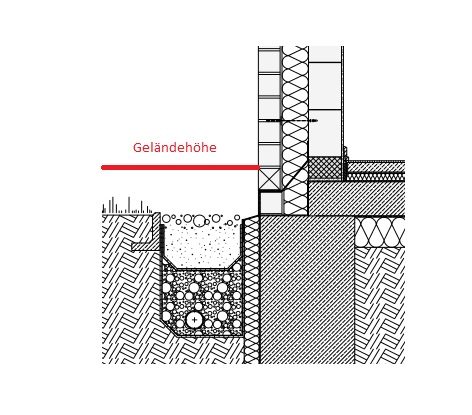

    bei folgendem Aufbau der Streifenfundamente und Bodenplatte, ergeben sich mir folgende Unklarheiten / Fragen:
    Wir werden das Gelände mit verdichtungsfähigem Material etwa 40cm anfüllen.
    D.h. wir würden den Mutterboden zuerst abtragen und somit die Baugrube herstellen,
    dann das Gelände mit verdichtungsfähigem Material anfüllen,
    gleichzeitig Schichtweise verdichten,
    danach das Schnurgerüst aufstellen und einmessen,
    anschl. die Streifenfundamente ausheben, in diese die Bewehrungskörbe stellen,
    die KG-Rohre für Entwässerung einarbeiten,
    Fundamente betonieren..
    Dann haben ich doch aber die Oberkante des Streifenfundamentes exakt auf Höhe der aufgefüllten Verdichtungsschicht unter der Bodenplatte.
    Dort soll nun aber noch 10cm Styrodur hin bevor die Folie und die Bewehrung für die Bodenplatte ausgelegt werden.
    Außerdem stellt sich mir die Frage, wie ich die Bodenplatte auf dem "halben" Streifenfundament vernünftig schale?!
    Anbei nochmal ein Bild, für die bessere Veranschaulichung.
    Wäre für jegliche Denkanstösse dankbar ;)
