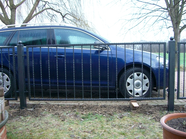

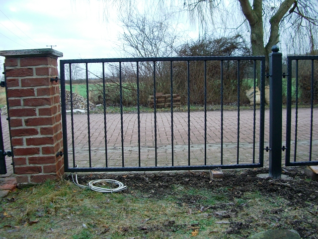

    Ich habe einen schmiedeeiserne Zaunanlage bauen lassen.
    Nun habe ich festgestellt, dass die Füllstäbe in den Zaunfeldern Unterschiede in den Abständen zueinander haben. Sie schwanken zwischen 11,5 und 12,o cm. Z. Bsp. 12,0-11,7-11,9-11,5-11,7 usw.
    Meiner Meinung nach hat dies doch nichts mit Qualität zu tun, und ist aus meiner Sicht ein Mangel.
    Leider habe ich nichts gefunden wie die Toleranzen laut DIN bei diesen Metallbauarbeiten sind.
    Es wäre toll, wenn mir hier jemand schnell Auskunft geben könnte, da evtl. morgen ein Termin mit dem Chef der Firma stattfindet.

    Lieber TE, würdem Sie bitte mal Bilder einstellen!?! Auch ich möchte mir ein Bild von den "verpfuschten" Zaun machen.
    Vielen Dank
  17. frespe
    frespe
    2. Februar 2013
    Angestellter
    Bernburg
    Es geht nicht nach Meinungen, sondern er schuldet nicht nur ein funktionierendes, sondern auch ein optisch ordentliches Werk.
    Wo stehen die Toleranzen?
    Habe mal 2 Bilder hochgeladen.
    Das die Abstände der Stäbe an den Außenseiten viel geringer sind ist auch normal? Ich glaube doch, dass man normalerweise einen Stab weniger nimmt, und dann die Abstände aufteilt. Oder sehe ich dies auch falsch?!

    Selbst mit meiner Vorkenntnis der bestehenden Abweichungen kann ich sie auf den Bildern allerhöchstens erahnen.
    Ein nicht informierter Dritter (z.B. ein neuer Postbote) würde sie keinesfalls bemerken.
    Somit ist es "ein optisch ordentliches Werk".
    Feddisch!
    Deine Ansprüches sind schlicht unrealistisch.
    Der Zaun gefällt mir trotzdem. Übrigens gerade wegen der schmalen Felder am Rand! Denn bei stets gleichen Abständen würde er langweilig wirken.

    Die 12 cm sind das Maximum. Er haette den Abstand verringern kõnnen.

    ich sehe am Stababstand nichts, was nach meiner Einschätzung zu bemängeln wäre...
    hätte er den Stababstand verringert, hätte er in jedem Feld einen anderen Stababstand wählen müssen. Das wäre sicher nicht schön gewesen...
