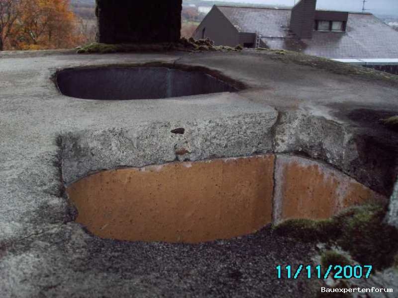

    es ist mal wieder so, dass man diverse Aussagen von Fachleuten mit seinen eigenen Vorstellungen in Einklang bringen möchte.
    Das Bild zeigt die 2 Kaminzüge unseres Hauses Bj75. Der hintere Plewa ist die Gasheizung. Der vordere Plewa wurde bislang (auch auf den Hausplänen) als Küchenabzug genutzt.
    Nun soll er stattdessen durch eine Kaminofen genutzt werden (7kW).
    Länge Plewa vom Ofenanschluss bis Abgang: ca. 5,80m. Masse innen ca. 17cm*12 cm.
    Schornsteinfeger hat sein ok inkl. Berechnung DIN17xxx gegeben (ohne den Kaminabgang in Augenschein genommen zu haben). Ofensetzer steht mit Angebot parat.
    Nun bestätigten mir 2 Ofensetzer, dass der Kaminabschluss falsch ausgeführt ist; denn die auf dem Foto sichtbare Betonplatte liegt direkt auf dem Plewa Rohr auf.
    => Ausdehnung durch Hitze => Gefahr ! Bruch !
    Somit war die Idee, eine Fuge zu schaffen, indem Plewa-Rohr oben abgetragen wird.

    Wenn du daran schneidest und eine Fuge schaffst wird das Oberteil oder Unterteil sich wahrscheinlich lösen, da es schon durchgängig gerissen ist.

    das mag sein, die Gefahr besteht.
    vergessene Fragen ausserdem:
    - wie stark dehnt sich Plewa in Längsrichtung aus ? z.B. bei 200Grad ?
    - könnte man auch den Beton wegschneiden und die oberste Röhre erneuern ?
    - gibt es das Mass 17*12 noch ?
    - sind die Plewa stück bloss ineinandergesteckt?

    Einfach so anschließen da passiert nix mehr.
    Und wenn in 2 Jahren was passiert die Platte erneuern und ein Dehnfugenblech einbauen.

    Inzwischen habe ich mit 2 Schornsteinunternehmen gesprochen:
    Nummer 1 war vor Ort. Angenehmes Gespräch, wollte jedoch Betonhaube abreissen und mir eine "Welle" anbieten. Das kommt aus Optik-gründen (auch die ist ja wichtig, nich wahr) nicht in Frage. Er wollte nochmal mit seinem Chef reden: keine Antwort
    Nummer 2: nur telefonisch/email: fühlte mich voll verstanden und könnte ein Edelstahleinsatz ca. 15cm tief mit einem horizontalen Rand (ich nehme an das ist mit Dehnfugenblech gemeint) bestellen.
    Alternativ könnte ich auch mit einer Flex die Öffnung oben verbreitern, mit dem besagtem Blech dann.
    An Dremel und Bohrmaschinenmanipulation dachte ich auch schon. Werds zunächst mit einem Bosch multifunktionstool versuchen (PMF180); aber das wird vermutlich zu mühsam bzw. verschleissend sein.
