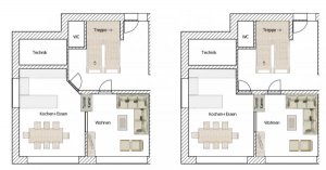

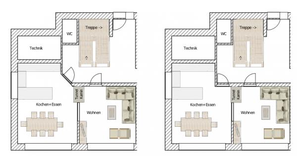

    ich habe bereits einige Grundrissdiskussionen hier gelesen und immer, wenn eine schräge Wand vorkommt, gibt es gleich einen Aufschrei. Auch unser Architekt möchte diese tunlichst vermeiden und das ist auch grundsätzlich gut so. Dort wo wir oft bei unseren selbstgemalten "Entwürfen" eine schräge Wand gebraucht hätte, konnte er diese durch geschicktere Raum/Türplatzierung vermeiden und erzielte so besser nutzbarere Flächen.
    Jetzt ist aber noch eine Situation übrig, wo wir der Meinung sind, dass dort eine schräge Tür sinnvoller wäre. Ich habe die Konstellation mal nachgemalt und angehängt.
    Die Vorteile von der schrägen Variante:
    - Raum wirkt harmonischer
    - Kein so enger Küchenzugang, bzw. ca. 20cm mehr Arbeitsfläche möglich
    - Mehr Platz für den Tunnelkamin.
    - Durch Tür mit Glaseinsatz kommt mehr Licht in den Flur.
    Nachteile:
    - Ansonsten haben wir ein eher geradliniges Haus. Stilbruch?
    - Man steuert beim Betreten eher auf die Küchentheke zu, wohingegen man bei der geraden Variante mehr Richtung Esstisch geleitet wird.
    Seht ihr noch andere Vor/Nachteile? Welche Variante würdet ihr realisieren, bzw. warum?
    Danke für eure Meinung,
    Verena

    Dann male mal die Türen mit der richtigen Öffnungsrichtung ein.
    Küche: Entweder haut man die Tür gegen den Kamin, und/oder läuft direkt auf die Ecke der Theke,
    oder man haut einer Person in der Küche die Tür in den Rücken (oder das Tablet aus der Hand).

    Ohne Berücksichtigung des Restes des Grundrisses, den man hier nicht sieht, würde ich sagen: Treppe und Eingang vertauschen, die Ecke komplett der Küche zuschlagen.

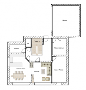

    Danke für eure Meinungen. Nur das mit dem Verkehrsflächenanteil kann ich nicht nachvollziehen. Da wir keinen Keller wollen, haben wir halt viele Zimmer zu erschließen. Aus der Türdichte im Flur folgere ich, dass dieser wirklich in diesem Ausmaß nötig ist. Die Breite im Haustürbereich hat der Architekt denke ich bewusst so gewählt, damit da noch eine Garderobe Platz hat.
    Im Wohnbereich ergeben sich die Gehwege hauptsächlich um den Kamin, nur da muss ich ja sowieso wegen der Wärmeentwicklung Abstand halten. Somit ist der Platz ja nicht hergeschenkt.
    Habe die Zeichnung um den Rest des EG erweitert, vielleicht wird das ganze dann klarer.

    jetzt nicht nur zu viel verkehrsfläche, sondern auch noch haus der langen wege!

    Mhm. Ich komme auf ca 8,5m von Haustür bis Kühlschrank. Ich kenne jetzt leider bis auf den Ameisenwalzer-Entwurf deine Arbeiten nicht, aber bei diesem komme ich auch auf etwa 8m. Mit kommt vor, du beurteilst deine eigenen Arbeiten und die von Fremden mit zweierlei Maß...

    nimm nur einmal die laufwege um die treppe herum als maßstab, nicht nur den weg vom eingang bis zur küche. der anteil verkehrsfläche ist trotzdem zu hoch.
    ist ein diy-entwurf und der architekt ist gerade im urlaub.

    Kein Platz um die Türen ordentlich hinzubekommen, aber eine riesige Garage für tausende euros.
    Sind eure Autos wertvoller als das tägliche wohnen?
    Und Hauptsache eine Podesttreppe....

    Ich denke was hier gemeint ist das der %-Flächenanteil der Flur/Verkehrswegefläche im Gegensatz zur Wohnfläche zu hoch ist. Hier kann durchaus noch gestrafft werden. Ich denke ausschlaggebend ist hier die Treppe die für mich an der Stelle wie ein „Hausteiler“ wirkt. Daraus resultiert der lange Flur um die Treppe herum. Dann solltest du dir Gedanken machen ob wirklich alle Räume vom Flur begehbar sein sollen… Gerade bei kleineren Häusern wird dadurch der Flur recht groß! Das nur als kleiner Denkansatz...

    Ich als Laie, der lange versucht hat einen Grundriss selber zu zeichnen. Gebe euch einen guten Tipp: Lass euch den Grundriss von einem Architekten planen.
    In eurem Fall ist vielleicht sogar ein Keller am Ende günstiger. Dafür musste man einfach deutlich mehr kennen. Grundstück, Anzahl Leute, Anzahl Zimmer in OG usw usw.
    Ich meine ihr habt jetzt ein riesen EG, wegen Kellerersatz und Fitness und dadruch wird automatisch OG großer und da ist bestimmt auch genun Platz verschwendet worden.
    Die Treppe mitten im Haus ist total ungünstig und erzeugt so viel verkehrsfläche. Auch die Trennung von Technik und Kellerersatz ist in meinen Augen sehr fragwürdig.
    Ihr könnt bei einem Architekten auch nur den Grundriss planen lassen und kostet nciht die Welt. WEnn ihr doch beschließt zum Architekten zu gehen, dann nimmt keinen Grundriss mit.
    Schreibt euch Sachen auf die euch wichtig sind, wieviele personen, wieviele Zimmer, Esszimmer und Wohnzimmer druch Schiebetür getrennt usw.

    Und zugegebenermaßen finde ich den ganzen Grundriss nicht wirklich "rund". Wie weit seid Ihr mit dem Bau bzw. der Planung?
    Der ganze Grundriss sieht total verplant (und auch ziemlich selber gemalt aus).
    Wie kommt Licht in den Flur? Wie sind die Himmelsrichtungen? Ich kann keine Maße finden, aber so klein ist die Bude doch nicht - und dann bleibt für Küchen/Wohnen/Essen nur ein geringer Teil...? Sicher, dass das ein (Dein!?) Architekt geplant hat?

    Möglicherweise ist diese Folgerung ein Trugschluss... Und selbst wenn der Flur in diesem Ausmaß (XYZ Quadratmeter) erforderlich wäre würde sich dennoch die Frage stellen, ob er zwingend als endlos langer, enger Korridor ums Treppenhaus herumgeschlungen sein muss - oder ob es für dieses Ausmaß an Platzver(sch?)wendung eine bessere Geometrie gäbe. So ist die Fläche eben verbrannt für einen - unattraktiven - Flur, ohne jegliche Aufenthaltsqualität. Auf über 10m² fände auch ein einladendes Foyer Platz... Und auch da könnte man die Türen unterbringen, sofern man denn unbedingt muss. Wobei man auch da fragen muss, ob denn zwingend alle an den Flur angeschlossenen Räume auch wirklich genau so erschlossen werden müssen, oder ob man da ggf. auch andere Erschließungswege wählen kann. Ein reiner Technikraum wäre sicher auch günstig durch eine Außentüre zu erreichen - da muss ja eh nur der Monteur und der Ableser rein, was sollen die im Wohnbereich? Auch könnte man ihn durch Fitness- oder Kellerersatzraum erschließen. Das schafft ggf. Spielräume beim Flur...
    Der Flur ist zwar etwas breiter als minimal nötig, aber Platz für eine Garderobe sehe ich nicht. Wo auch immer man sie deponiert: Sie steht im Weg. Entweder steht sie auf der Seite der Türe, an der Treppe: Dann kommt man rein und rennt direkt dagegen, wenn man sich nicht auf einen nervenden Slalom einlässt. Oder man packt sie auf die andere Seite: Dann steht sie vor dem Fenster neben der Türe. Könne man sich zumindest das Fenster sparen, da das Licht nurmehr die Seite der Garderobe belichtet und ggf. noch die gelagerten Textilien ausbleicht.
    Das weitere sorgt bei mir dafür, dass sich die Nackenhaare aufstellen... Gruselig.
    Sauna und Fitness. Klingt nett. Allein: Meine Saunaerfahrung sagt, dass der überwiegende Teil der Saunierenden - ganz wie vielfach empfohlen - nach jedem Saunagang unter die abkühlende Dusche springt. Auch das Abkühlen der Atemwege an der frischen Luft hat sehr sehr viele Anhänger. Ich befürchte, dass eine Sauna in diesem Raum nahezu unbrauchbar wird, weil man, wenn man da saunieren will, mehr wandert als sauniert...
    Und wenn da eine Sauna reinkommt, dann stellt sich die Frage des Platzes: Fitness=Yogamatte?
    Wenn der Kellerersatzraum nicht nur überdachten Wanderweg, sondern auch Abstellfläche bieten soll stellt sich die Frage, warum "zwischen den Türen" ebensolche konstruktiv ausgeschlossen wird. Mit der Türe zum Flur einen halben Meter weiter "unten" würde direkt ein Regal zwischen die Türen passen. Auch wäre spannend, warum die tendenziell ungünstigste Raumgeometrie gewählt wird. Zumindest ich verstehe unter einem "Kellerersatzraum" eine Art Lagerfläche, einen Raum, den man bspw. mit zahlreichen Schränken oder Regalen bestücken könnte. Diese jedoch stellt man gerne an die Wand - und ein quadratischer Raum hat die Besonderheit, wenig Wandfläche mit viel Flächenverbrauch zu kombinieren. Viel Platz - wenig Stauraum.
