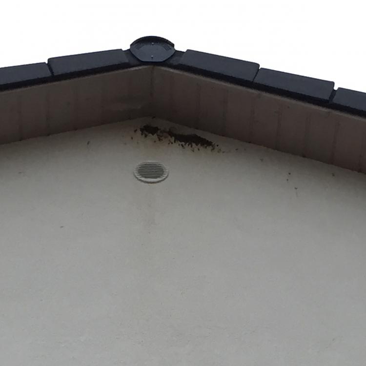

    Bei mir haben letztes Jahr Schwalben versucht ein Nest zu bauen, haben aber wohl irgendwann aufgegeben.
    Hinterlassen haben sie mir die Reste an der Fassade. Bei dem Putz handelt es sich um einen "mineralischen Oberputz auf siliconharzbasis".
    Wie bekomme ich das am besten entfernt? Ich habe Bedenken dass mit einem Hochdruckstrahler mir die Dreckbrühe die ganze Fassade runterläuft und ruiniert...
    Und wie kann ich in Zukunft verhindern dass in Zukunft die Schwalben die Lust an diesem Giebel verlieren?

    Ich würde zuerst einmal mit einer Bürste mit relativ harten Borsten den Dreck von der Wand "fegen". Dann sehen was noch übrig bleibt und ob man überhaupt mit Wasser nacharbeiten muss.
    Man kann sie beim Nestbau ständig stören, dann verlieren sie die Lust an diesem Platz. Ansonsten gibt es noch (draht)netze oder Abwehrspikes die man montieren kann. In wieweit die wirksam sind kann ich aber nicht sagen, ich bevorzuge die erste Methode.

    Den Schwalben einen guten Platz anbieten, dann fangen sie nicht an unkontrolliert Nester zu bauen

    @ Flocke: Würde ich ja gerne machen, nur ist es recht schwer an einem freistehendem Neubau einen guten Platz zu finden. Diese Giebelseite ist für die Schwalben wohl ein Paradies da sich sämtliche Insekten der Umgebung auf der hellen Fassade versammeln... Leider befindet sich darunter unsere Terrasse. Ich kann es höchstens mal mit künstlichen Nestern an der Garage versuchen.
