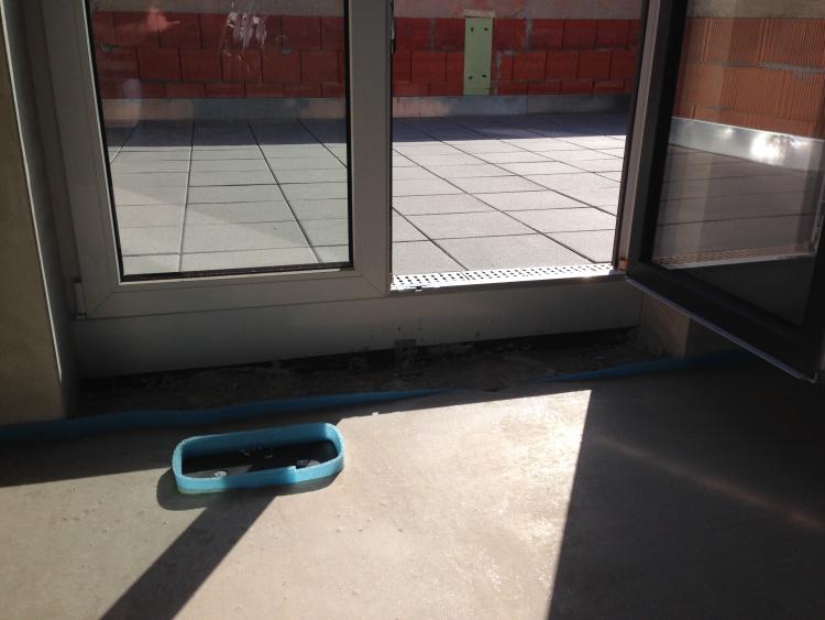

    Hallo liebes Forum!
    Ich bin wirklich auf eure Hilfe angewiesen... Unser erster Beitrag hier im Forum - wir haben viel gesucht und viele spannende Beiträge gelesen, aber keine Antwort auf unser Problem gefunden...
    Wir haben uns eine ETW mit Dachterrasse vom Bauträger gekauft. Der Rohbau steht. Derzeit haben wir eine ebene Betonplatte über das gesamte Stockwerk, dort wo später Wohzimmer und Dachterrasse sein wird.
    Das Haus wird nach KfW70 Energieeffizienzstandard gebaut und unter der späteren Dachterrasse wird noch ein Teil des (beheizten) Wohnraums der Wohnung unter uns sein.
    Unser Problem / unsere Sorge - wir sollen zwischen Wohnzimmer und Dachterrasse eine Höhendifferenz von ca. 12-14 cm bekommen, dazu einen Übertritt über den Türrahmen von ca. 10 cm. Somit eine Übertrittshöhe von ca. 22 cm. Beim Kauf waren in den Grundrissen keine Stufen vor den Terrassentüren eingezeichnet und in den Aufriss- bzw. Höhenentwicklungs-Plänen beim Notar beträgt die Höhendifferenz 7 cm (da war aber kein Gefälle berücksichtigt).
    Nun meine Fragen:
    1) Wie hoch darf eine Schwelle im Wohnraum sein. In der DIN für Treppen/Stufen habe ich etwas von max. 20 cm gefunden.
    2) Muss ich als Käufer so eine Stufe / Schwelle akzeptieren?
    2) Welche Möglichkeiten gäbe es den Niveauunterschied zu verringern? Dafür zeige ich die derzeitige Aufbau-Planung auf:
    Bodenaufbau Innen:
    Rohbeton
    +14 cm Aufbau (Dämmung, Estrich, Fußbodenheizung) (=Rohfußboden)
    + 2 cm Parkett
    Bodenaufbau Außen:
    Rohbeton
    + 4 cm Höhe für Gefälle für Wasserablauf (2m/2%)
    + 10 cm Wärmedämmung für KfW70
    + 1,5 cm Abdichtung
    + 2 cm Bautenschutzmatte
    + 4 cm Splittbett
    + 4 cm Bodenplatten (Stein, Beton)
    Fenster/Türe mit Wasserablaufrinne davor, also 5cm von Oberkante Bodenplatten außen bis Unterkannte Wasserauslauf Türrahmen, zuzüglich Höhe Rahmenprofil von Wasserauslauf bis Oberkante Rahmen
    Diese Infos habe ich vom Techniker des Bauträgers bekommen.
    Gibt es beim den Schichten außen sinnvolle Möglichkeiten die Höhe zu reduzieren ?
    - gibt es bessere Isoliermaterialien, die für die Einhaltung KfW70 dünner sein können als 10 cm?
    - müssen Bautenschutzmatte und Abdichtung so dick sein?
    - warum 4 cm Splittbett nötig?
    - warum 4 cm Plattenstärke nötig?
    Innen im Wohnraum bestünde auch die Möglichkeit den Estrich höher zu machen, das kommt aber wegen der Einhaltung der Raumhöhe nicht in Frage.
    So... Sorry für den vielen Text. Ich würde mich sehr über ein paar Experten-Infos und jegliche Meinungen freuen.
    Vielen Dank im Voraus...
    Viele Grüße, eure GrüneMitte

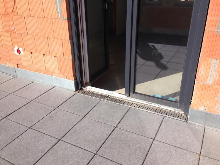

    genau das gleiche Problem habe ich bei meinem Bau.
    Mein BT (nicht planentwurfsverantwortlich) hat an der Terrassentür ein möglichst schmales Profil bestellt, die Dämmung über dem Wohnraum/unter der DT qualitativ verbessert und damit dünner ausführen können.
    Ich habe eine Regenrinne und eine geringere Kante von wasserführender Folie bis zur Tür akzeptiert.
    Viel andere Möglichkeiten bleiben nicht, außer du bestehst auf die korrekten 15 cm ... damit kommt sich aber auf einer tollen Dachterrasse wie bei einem Dachausstieg vor.
    Grundsätzlich ist das ein Planungsdrama, dass viel zu oft passiert.
    Wenn man einen Plan entwirft, müssen doch bei Dachterrassen, Balkonen etc unter deren Boden Wohnraum ist, alle "Raumhöhenwarnleuchten" angehen.
    Es mag Gründe geben, wie vorgeschriebene Gebäudehöhe o.ä. ... aber bei mir wäre eine halbe Steinreihe ganz einfach möglich gewesen.

    damit du dir zumindest eine der möglichen Lösungen vorstellen kannst ein paar Bilder.
    Von Terrassentürschwelle zur Dachfolie habe ich knapp 8 cm.
    Das Risiko des Starkregens (wenn es die Rinne nicht mehr schafft) nimmt mir keiner ... event. werde ich dann noch "überdachen"

    Was hast du da in dem Estrich drin vor der Türe? *neugierigfrag*

    das ist das Ergebnis aus Beratungen mit 2 Architekten und meinem "praxisorientierten" Bauleiter .... die ich übrigens alle drei für "Bauexperten" halte
    Mir wurde die Regelausführung (15 cm) ebenso wie die Möglichkeiten der Rinne mit und ohne Überdachung klar erläutert.
    Letzt wurde ich hier auf die Planungshohheit des Bauherren hingewiesen .. diese habe ich mit dem Kompromiss ausgeübt.
    Wenn nur die Architekten des Planentwurfs ihr Handwerk verstanden hätten, dann müsste man keinen "Kompromissmurks" eingehen.
