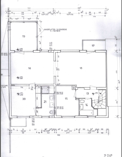

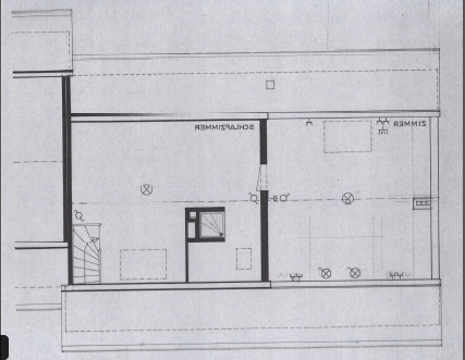

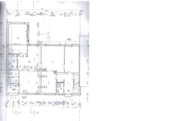

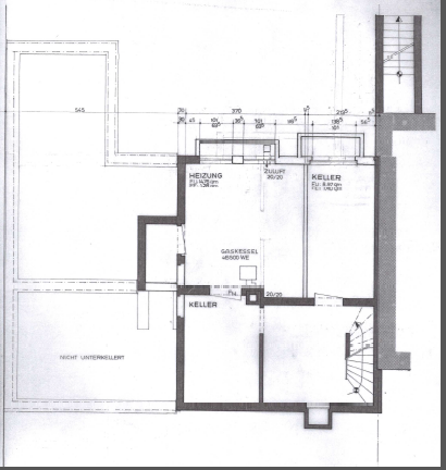

    ich habe ein Haus gekauft, das aus einem ehemaligen Reihenendhaus (Bj 1958) und einem fast ebenso breiten Anbau (Bj. 1978) besteht. Unten im EG war eine Zahnarztpraxis, im 1. OG haben die beiden Zahnärzte gewohnt. Deshalb ist das Haus auch mit vielen Durchgangszimmern gebaut worden und hat zwei Eingänge: der linke für die Patienten: mit Durchgangs-Wartezimmer, dahinter Rezeption und diverse Behandlungsräume. Der rechte Eingang war für den Treppen-Aufgang in den 1. OG und DG zum Privatbereich. Achtung: Entgegen den Bauzeichnungen wurde nach Aufgabe der Praxis eine Zwischenwand im EG (die beiden zum Garten hinter dem Haus hinausgehenden "Behandlungszimmer" im "alten" Hausteil auf der rechten Seite) wieder herausgenommen, so dass dort nun ein großes Wohnzimmer ist. Ansonsten ist alles so wie in den Zeichnungen. In dem einstöckigen Anbau im EG links hinten raus befindet sich heute die Küche. Zwei Bäder sind im 1. OG, zwei Gäste-WCs im EG.
    Ich würde das Haus gerne umbauen und komme nicht so recht weiter, denn ich möchte mehrere Ziele erreichen:
    1) die Durchgangszimmer zu normalen Zimmern machen (Durchbrüche? 2. Treppe?) , ohne allzu viel Wohnraum an neue Flure oder Treppenaufgänge zu verlieren, und mit zwei Personen selbst einziehen. Mir schwebt eine offene Konzeption für WZ/Kü/EZ vor.
    2) das Haus beim Umbau so vorbereiten (Anschlüsse), dass ich es später vermieten kann, wenn ich irgendwann mal in das Haus meiner Eltern ziehe. Am praktischsten wäre m.E. die separate Vermietung von EG bzw. 1. OG, evtl kann man das DG als 3. Wohnung vermieten (kl. Duschbereich und Wasser vorhanden) oder dem 1. OG zuschlagen. Dann könnte das EG den linken Eingang benutzen, das 1.OG und DG den rechten. Das bedeutet aber auch, dass das 1. OG eine Küche braucht (am besten das kl. Zimmer zur Straße hin nahe dem Treppenaufgang?) und das EG ein Bad (aber wo??).
    Überlegt hatte ich auch, die derzeitige Küche in den etwas dunklen Bereich davor/daneben (oder anderswo???) zu verlegen, da sie in dem schönen Anbau mit bester Aussicht liegt, um dort ein "normales" Zimmer einzurichten: für mich ein Esszimmer, für Mieter wäre so später ein abgeschlossenes Kinderzimmer gewonnen, denn ich denke, bei ca. 100qm pro Stockwerk sollten schon je 1 WZ/EZ und zwei Schlafräume vorhanden sein, oder seht ihr das anders?
    Ich bin für jede Idee, Anregung und auch Kritik dankbar, die mich irgendwie weiter bringt! Tausend Dank für Eure Mühe und Eure Kreativität!
    Da ich mich mit dem Foto einstellen nicht so auskenne, nachfolgend die Links mit den Grundrissen (mit Lightshot ausgenommen) und dann nochmal angehängt, ich hoffe, Ihr könnt damit was anfangen.
    Vielen Dank nochmal!
    Doris

    Also ich würde die Wand zwischen den Räumen 3 und 5 raus nehmen und daraus nen schönes großes Wohnzimmer machen. Dann würde ich das WC neben dem Eingang (Raum 1) raus nehmen und daraus einen schönen großen Eingangsbereich gestalten. Das WC käme dann in den Raum 4. Dieser wäre dann Durchgangsraum in die Küche (Raum, kann man nicht lesen, wird aber wohl 7 sein) und in das Wohnzimmer. Raum 10 und 12 wären dann zusammen das Esszimmer mit Raum 11 natürlich. Evtl. könnte man einen Teil der Wand zwischen Raum 5 und 10 entfernen (mit Sturz abfangen) und so den Wohnraum noch vergrößern und Esstisch hat in 12 Platz. Bei solch nem großen Wohnzimmer gehört ein schöner offener Feuerplatz hin (Kamin) und in mehrere Zonen geteilt, mit Sitzgelegenheiten für Gespräche mit Freunden und eine Kuschelecke, wenn man allein ist und evtl. ein Arbeitsplatz (Sekretär, PC-Ecke usw).
    In die Küche würde ich eine schöne Boffi Küche einbauen. Ins Wohnzimmer schöne Möbel von B&B Italia oder andere italienische Möbeldesigner (habe gerade nicht alle im Kopf die mir gefallen). Dazu ein Lesesessel Eames neben dem offenen Kamin, mit zugehörigem Schemel für die Füße. Naja, usw...
    OK so? :konfusius

    Liebe Frau Meier, danke schön für Ihre konstruktive Antwort! Und für die Ideen. Das Klo ganz rauszunehmen, daran hatte ich noch nicht gedacht, aber Platz genug ist ja da. Die Wand zwischen den Räumen 3 und 5 ist bereits raus, der Esstisch in 12 gefällt mir auch sehr gut, allerdings wäre mir der Bereich mit 11 UND 12 zu groß dafür. Ich denke, ich werde mit dem Architekten und Statiker diskutieren, inwieweit man die Trennwand (ehemalige Außenwand) zwischen Raum 5 und 10 zumindest durchbrechen kann, damit nach hinten raus ein schöner durchgehender Bereich entsteht. Kamin ist ein MUSS! :-)) Danke auch für die Tipps zu den Möbelfirmen, da kenne ich mich nicht so aus und werde jetzt mal stöbern :-)
    Sehen Sie eine Möglichkeit, die Küche sinnvoll irgendwo in 10 + 11 unterzubringen?
    Da hätte ich sie am liebsten. Das würde keinen Schönheitspreis gewinnen, mir aber die Freiheit lassen, das EG später zu vermieten und diesen Raum 7 als Schlafzimmer nutzen zu lassen. Mit dem Raum 12 (Esszimmer cum SZ) könnte man dann eine 3-Zimmer-Wohnung anbieten. Aber zugegeben, der Bereich 10+11 ist das "Schmuddeleck" des Hauses, leider lässt das eine Fenster zu wenig Licht herein und ich werde es wohl schon deshalb bodentief machen lassen. Dachte auch schon daran, an der Außenwand links (wo der Abstellraum 11 noch ist) ein schmales, langes Fenster direkt unter der Decke einzubauen - muss mal sehen, ob das mit der dahinter liegenden Garage machbar ist.
    Viele Grüße und nochmal ein ganz dickes Dankeschön vorab! :-))

    Es gibt aus meiner Sicht 2 Strategien
    1. Geschosswohnungen horizontal, mit bestehender Treppe erschlossen:
    Wohnen/Essen/Kochen rechts im Bild, im linken Gebäudeteil Schlafräume und Bad
    Um in die Schlafräume zu gelangen muss man durchs Wohnen/Essen
    Treppenhaus muss brandschutztechnisch von der Wohnung im EG abgetrennt werden.
    Dachgeschoss würde ich dem OG zuschlagen, dann kann das Treppenhaus auch Teil der OG/DG-Wohnung sein.
    2. Senkrechte Teilung, zwei "Reihenhäuser" nebeneinander
    im linken Hausteil eine neue Treppe
    Grundrisse funktionieren recht konventionell
    senkrechte Haustrennwand stellt Brandschutz/Schallschutz her.
    Ob einer dieser Wege gut und sinnvoll ist hängt stark von der Baukonstruktion und dem Zustand des Bestands ab.
    Wie kann Schall- und Brandschutz verbessert werden?
    Muss die Heizungs- und Sanitärinstallation erneuert werden oder kann die alte weitergenutzt werden?
    Dann muss eine Kosten- Nutzen-Rechnung gemacht werden.
    Für die Option der Teilung in Nutzungseinheiten musst Du jetzt Geld in die Hand nehmen, das sich erst später und dann nur vielleicht auszahlen wird.
