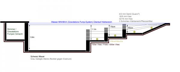

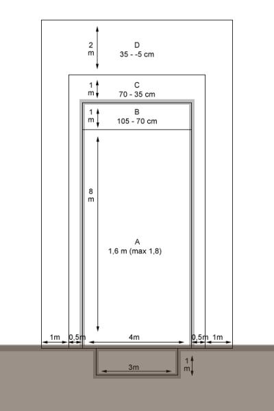

    Wollte mal die Experten aus dem Forum fragen was Sie von meinen Plänen & Materialien halten, ich plane einen Schwimmteich von ~ 100m² Oberfläche & 50-60m³ Wasser.
    Leider ist auf dem Grund noch nicht gebaut bzw. alt-bestand abgerissen, also muss ich wohl oder übel bis auf den Bau des Hauses warten (wahrscheinlich erst 2015),
    da ich den ST nicht mit Baumist belasten bzw. mit Baumaschinen beschädigen will...
    Aus Kostengründen werde ich das wahrscheinlich selbst machen. (zumindest Aushub & Vorbereitungen, da ja auch ein Dicht-Keller zum Neubau kommt werden ja Profis vor Ort sein)
    Aufbau Gewachsene Erde | Vlies 500g/m² | EPDM-Folie | vlies 500g/m² | eine Seite Eisen-verstärkte Schallungs- steine, bzw. GF- gewebeverstärkter (Trass-)Beton andere Seiten 5-7cm (Trass-)Beton | 2K Sicherheitsdichtschlämme
    nun meine fragen:
    1) brauche ich überhaupt Vlies & eine Folie? oder kann ich mit Oberflächen Beschichtung es dauerhaft dicht kriegen?
    2) Die Materialien was haltet Ihr von 2k-Sicherheitsdichtschlämmen z.B.: "PCI Seccoral® 2K Rapid" zur Oberflächenbeschichtung? brauch ich da noch Trass drunter?
    hab im Netz viele Infos gefunden, mit ein Grund, das ich in diese Richtung tendiere.

    Das sehe ich wie ralf9000 ... ich finde die Idee auch attraktiv. Aber definitiv etwas für die Phase nach dem Hausbau. Zu dem Thema gibt es übrigens ein paar Foren, in denen alle Varianten diskutiert werden.
    Kommentare zu Deinen Fragen:
    * Das es auch einfacher und günstiger geht, ist dir bekannt? Nämlich nur Folie auf vorbereiteten Untergrund, die vor Ort verschweißt wird? Da der Neigungswinkel dann flacher ist, brauchst du wahrscheinlich eine größere Grundfläche.
    * Wenn es ein Natur-Schwimmteich werden soll, wovon ich jetzt ausgehe, musst Du das Wasser gezielt über die flachen Klärbereiche pumpen, dies funktioniert aber mit dem obigen Aufbau nicht. In der Regel sind die flachen Bereiche komplett auf einer Seite und das Wasser fließt von dort zurück in den Teich.
    * Dein Aufbau kommt mir zu aufwendig vor, kommt das von einem Fachmann?

    Ein Keller ist doch größer & hat 4 Seiten Eisen Verstärkten Dichtbeton/WU-Beton.
    Meine Skizze hat nur eine Vertikale Wand 4m*1,8m und muss ja nicht Dicht sein da entweder darunter die Folie oder darüber 2cm 2k-Sicherheitsdichtschlämme.
    (der Eisdruck schiebt das Eis über die flachen Uferstellen ~25° darauf Kies oder Sand da könnte ich doch auch auf die Eisenverstärkung verzichten oder?)
    Den Rest wollte ich ja auch „Artlake“ / „Natura Gart“ ähnlich isdochegal das ist doch wesentlich billiger/dünner …
    (Auf Folie 2-3 cm starke Lage aus Estrichbeton | Klebe- und Gewebespachtel mit Gittergewebe | Schlämmen)

    um auf das eigentliche thema zu kommen :
    einbauten ala auf folie geschmiertes zeug sind unnütz oder kontraproduktiv , meiner meinung nach rausgeschmissen geld .
    das verhältnis 100m² oberfläche 50-60m³ wasser passt überhaupt nicht . (schwimmteich darf sich erst so nennen bei ~2m tiefe)
    ein derart kleiner ST als erdmodeliertes becken ist zum schwimmen nicht geeignet , weil der schrägbereich zu viel fläche wegnimmt .
    die billigpumpen sind aus sicherheitsgründen nicht gestattet , da muss eine richtige (am besten zwei) pumpe her , wasser/elektrisch entkoppelt .
    davon brauchen die günstigeren zu viel strom (ca 5x so viel) . sind wir also im 800€ bereich .
    irgendwelche vliesfilter eignen sich nur bedingt zum abfiltern von schwebstoffen , die nährstoffe bleiben im wasser und das ganze sieht sch... aus , weil eine AZA kein schwimmteich ist .
    UVlampen sind im schwimmteich auch nicht zu gebrauchen , neben dem sicherheitsaspekt (elektrisch) wird der biochemische ablauf einfach zerstört .
    die ratschläge in diversen foren , (in denen ahnungslose anderen ahnungslosen tipps geben) sind mit äusserster vorsicht zu geniessen , weil etwas , das in münster funktioniert , in soest mit sicherheit nicht geht . feinheiten wie materialbeschaffenheit , (füll)wasserqualität , lufteintrag umd und und ist zu berücksichtigen und vieles mehr .
    nicht um sonst karren wir unseren kies 200 km durch die gegend .
    ausserdem übernehmen die verlinkten komponentenlieferanten auch keinerlei planung und sind somit aus jeder haftung für erfolg raus . die angebotenen planungshilfen überlassen die letzte entscheidung dem käufer , und der ist im zu erwartenden misserfolg selbst schuld .... :D
    ist aber nicht schlimm , die lieferanten haben noch einen haufen zeug im angebot , welches dann am ende doch einen erfolg bescheren kann ,
    zusammengerechnet kostet das ganze neben der vielen arbeit (und ärger) genauso viel oder mehr , als ein ST vom fachmann ( nicht jeder , der weiss wie man ein loch aushebt ist aber auch ein solcher) der (fast)sofort und (fast)immer funktioniert an dem man also schon in den ersten jahren freude , in denen der bastler immer wieder etwas neues ausprobiert und eher unglücklich ist
    *AZA=algenzuchtanlage
  19. #18 wasweissich, 28. Juni 2013
    wasweissich
    wasweissich Gast
    noch was :
    der trass hinter irgendwelchen abdichtungen ist sinnfrei .
    genauso ist eine zementäre schämmendichtung beim schwimmteich nicht zielführen .
    und eine schlämmendichtung funktioniert nur auf absolut standfesten bauwerken , also nix schalsteine mit drei eisenstangen ........
