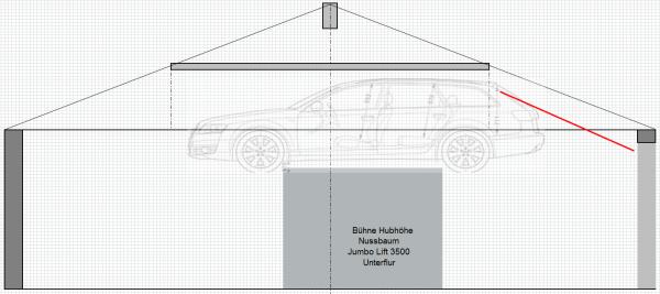

    ich plane eine Garage, in der ich eine kleine Hobbywerkstatt mit Hebebühne einrichten möchte. Die Garage ist 6,50m breit, 9m lang (Außenmaße bei 24cm Wänden) und hat ein Satteldach mit 25° Dachneigung (ohne Zwischendecke, jedoch mit Querbalken auf ca. 3,50m). Da ich an der Garagen Stirnseite noch eine Werkbank etc. aufstellen möchte, soll die Hebebühne nicht mittig in der Garage montiert werden, sondern etwas außenmittig in Richtung Tor versetzt (siehe Bild unten).
    Nun habe ich jedoch das Problem, dass das angehobene Fahrzeug bei voller Hubhöhe der Bühne wahrscheinlich in den Aktionsradius des Garagentores kommen wird (rote Linie im Bild). Das Tor soll einen Dachfolgebeschlag bekommen (Tor ist ein H...... SPU F42). Nun wird das Tor ja trotzdem in gewissem Abstand am Dach entlang laufen und wahrscheinlich auch Querstreben haben. Kann mir jemand sagen, ob es auch möglich ist, diese Querstreben weg zu lassen oder die Querstabilität anderweitig sicherzustellen? Im Prinzip würde es mir ja auch reichen, wenn ich das Auto bei geschlossenem Tor voll anheben könnte. Gibt es hier ggf. jemanden, der schon mal vor einem ähnlichen Problem stand?

    Die Kollision lässt sich deutlich reduzieren, wenn die Hebebühne, der verbreitetsten Längsschnittsform folgend, vom Garagentor weg zentriert unter den First wandert, der sogar noch etwas weiter vom Tor weg.

    Wie Du in einer Garage mit 3,50 bis zur Kehlbalkenebene egal in welcher Position einen Bus (Egal ob T3, 4, 5 oder 6) voll angehoben bekommen willst, dass soll Dir Dein Architekt dann mal in einer Ausführungszeichnung eintragen.

    Hubhöhe Bühne 200 cm
    Bodeneinstand 10 cm
    Höhe T 5 199 cm
    Bodenfreiheit 16,5 cm
    Unterlegklotz mindestens 3 cm
    Höhe zwischen OK Dach T5 und OK FF: 200-10+199-16,5+3 = 375,5 cm = Das Dach hebt sich um 25 cm, wenn der T5 voll angehoben wird - oder der T5 wird vorher gechoppt.
