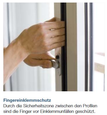

    ich möchte eine Faltschiebetüre für meine Terrassentüre von 3.5m breite verbauen.
    Geplant ist eine 4teilige Faltschiebetüre am Stück mit 2 Verriegelungsgriffen. Leider ist davon keiner abschliessbar.
    Ich habe nun die Befürchtung, dass die Türe ein verlockendes Ziel für Einbrecher darstellt, zumal das angebotene Modell zwischen den einzelnen Türflügeln Gummilippen hat welche ein einklemmen der Finger verhindern sollen.
    Dies heisst aber auch ich kann ca. ein 8mm dicken Metallstab mit Leichtigkeit durch den Spalt zwischen den Türflügeln schieben.
    Wenn die Griffe abschliessbar wären, dann hätte ich damit ja kein Problem, Isolation ist sonst OK.
    Die Tür erfüllt Einbruchschutz RC2, wie das jedoch mit diesem Manko gehen kann ist mir ein Rätsel.

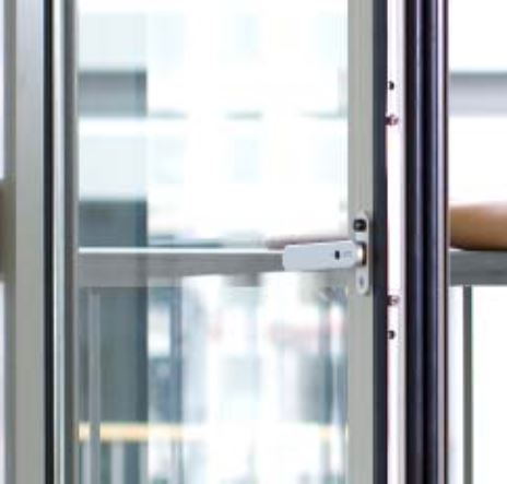

    Hier noch ein paar Bilder dazu:

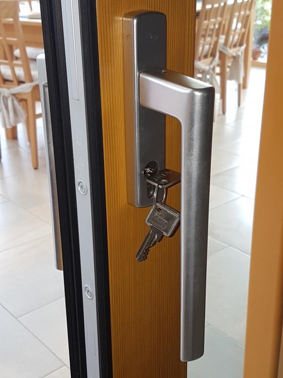

    falls noch akut, i. d. R. kann der Griff durch einen abschließbaren ersetzt werden. Haben wir bei der Hebe-Schiebe-Türe zwischen Wintergarten und Wohnzimmer (zwei klimatisch und akustisch getrennte Räume) und bei der Dreh-Kipp-Türe vom Wintergarten nach draußen auch machen lassen.

    Hallo Mapoe,
    leider gingen bei mir abschliessbare Griffe nicht, hast du denn so ganz flache? kannst du ein Bild davon teilen?

    Tja, einen Tod muss man halt sterben. Entweder superflache Griffe oder abschließbar. Wir haben uns für abschließbar und zwar sowohl von innen als auch von außen entschieden...
