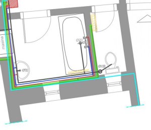

    Wir planen/renovieren gerade unsere Altbauwohnung und bauen eine komplett neue Gas-Thermen Heizung ein. Aus diesem Grunde müssen wir die Gas Leitung komplett neu legen. Die neue Leitung muss 2x oberhalb von WC-Fenster und Fenster im Bad geführt werden. Wie hoch beträgt der Sicherheitsabstand zu etwaigen in der Nähe befindlichen Stromleitungen?
    Die blaue Leitung ist das neue Gas. In derselben Wand sollen aber auch die Stromleitungen fürs Bad erfolgen. Oberhalb der beiden Fenster gibt es allerdings nur ca. 20cm Platz bis zur Decke!

    Bei Mantelleitungen sind 3cm ausreichend

    Ich würde aber mehr Abstand einhalten falls man irgendwann einmal an der Leitung arbeiten muss. Die Vorgaben (Abstände) für erdverlegte Leitungen könnten hier als Orientierung dienen.
    Was jedoch in Österreich gefordert wird kann ich nicht sagen. Vielleicht haben die Versorger noch zusätzliche Anforderungen.

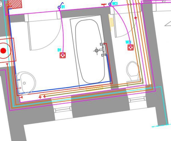

    Wir müssen in dieser Wand neben Kalt und Warmwasser, 2 Kupfer Leitungen für die Heizung und noch 4 seperate Stromkreise entlangführen (1x Therme 2,5mm2, 1x Waschmaschine 2,5mm2, 1 Elektro Bad 1,5mm2 und ein weiterer Stromkreis für das Zimmer daneben 1,5mm2

    Für erdverlegte Leitungen sind es meines Wissens nach 20cm!
