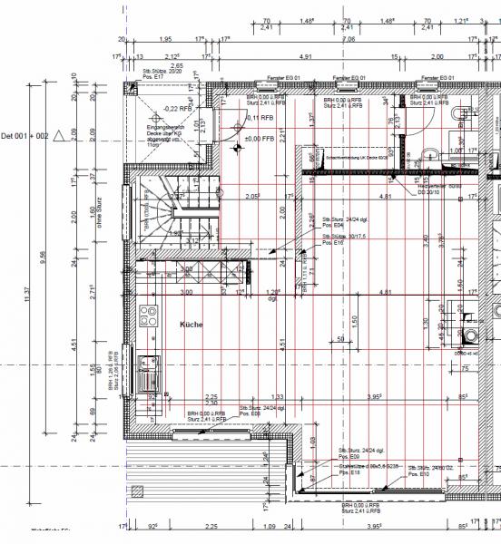

    Guten Morgen,
    in unserem Neubau lassen wir die EG Decke mit sichtbarem Beton fertigen. Unser Architekt hat uns einen Vorschlag für die Schaltungstafeln gesendet, den ich gerne zur Diskussion stellen möchte, da ich nicht recht weiss, worauf man achten sollte. So schaut der Plan aus - die Tafeln sind 50x150.
    Sollte man im Osten mit einer ganzen Platte beginnen oder ist das ähnlich wie beim Fliesen, dass man eher mit einem Anschnitt beginnt? Ist die Ausrichtung (Nord-Süd 1,5m; Ost-West 0,5m) gut gewählt oder würde man das tauschen? Wenn ja, warum?
    PS: Es sind Lüftungsauslässe eingezeichnet - die Positionen ist noch nicht fix und wird vom Haustechniker noch bestimmt.
