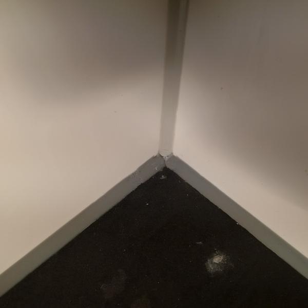

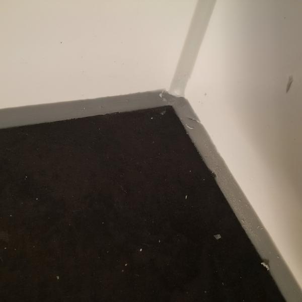

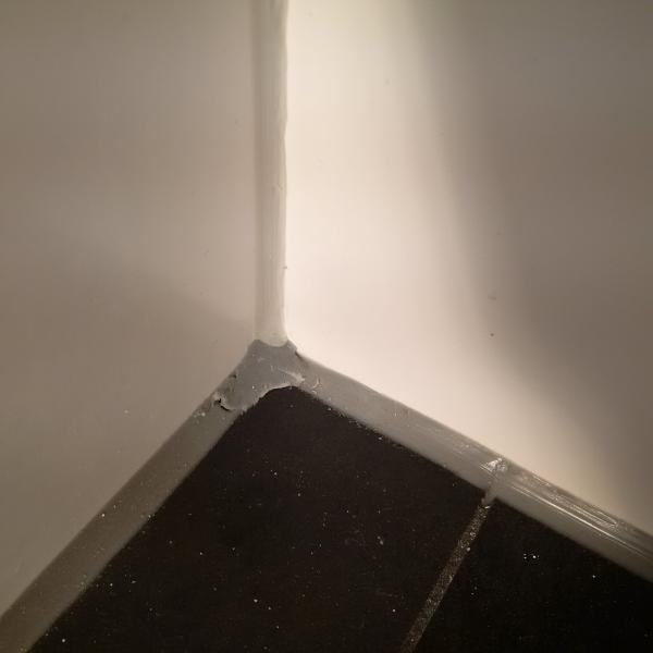

    In unserem Neubau im Bad wurden nun die silikonfugen gezogen. Leider sind wir mit dem Ergebnis nicht so zufrieden.
    Zum einen sind silikonfugen auf einer Länge von z.b. 1,5 m ungleichmässig gezogen. Mal fast 1 cm stark, zwischendurch nur 0,5 cm.
    Wie stark darf eine silikonfuge im sanitärbreich Max. Sein? Der Architekt meint lt. DIN bis zu 1 cm und dass sie ungleichmäßig stark seien wäre auch kein technischer Mängel, eher ein optischer.
    Zum anderen sind die Ecken unsauber ausgeführt. Es wirkt wie angesetzt und reingeschmiert. Ein Profi sollte das besser können.
    Anbei einige Bilder. Ich freue mich auf eure Meinung und Rückmeldung dazu. Vielen Dank.

    Na, ja. Besonders schön ist es nicht. So wie es aussieht, hat er aber die Fugen mit einem Abzieher abgezogen.
    Man soll aber nie vergessen, es ist Handarbeit.

    Ich ziehe mit Keil ab und glätte mit dem Finger nach. Sieht dann vernünftig aus.

    Ich würde sagen: So schlim sieht es nicht aus. Hier und da kannste immer diskutieren aber 100% kann es keiner gleich.
    Sehe es mehr als Schönheitsfehler.
    Bei Silkonarbeiten handelt es sich leider um Handarbeit. Einige bekommen das sehr schön hin. Die anderen leider nicht immer.
