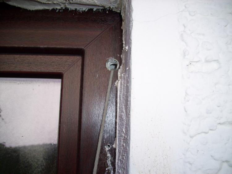

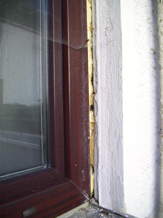

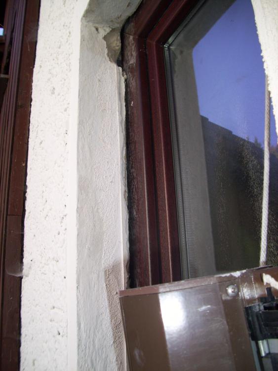

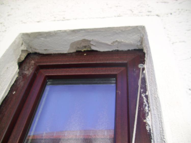

    Hallo liebe Experten,
    von einem bekannten Fensterhersteller wurden diese Fenster mit Dreifachverglasung in einem Altbau verbaut.
    Die alten Fenster wurden entfernt, die neuen eingesetzt, eingeschäumt und auf beiden Seiten verputzt.
    Auf meine Frage von damals wgn. Dichtbändern usw. kam die Antwort: "Das macht man nur bei Neubau, nicht bei einem Altbau" - da ich noch nicht so schlau wie heute bin :winken war die Aussage der "Experten" OK für mich.
    Seltsamerweise wurde bei einem Bekannten - zwar mit Zweifachverglasung - in einem Altbau diese Kompribänder und die Folie innen verbaut.
    Nun habe ich mindesten diese zwei Bad-Fenster, die aussen nicht verputzt sind. Verdeckt wird alles durch Rollladenkästen.
    Der Montagetrupp war nochmal hier und es gab folgende Aussagen:
    - der Rollladen/die Schiene sind eh viel besser als Putz (?)
    - gedämmt wird ja durch den Schaum und nicht durch den Putz
    - es kann nicht verputzt werden, weil zuwenig Platz ist, und dann der Rollladen nicht mehr paßt.
    - ich verbaue seit 20 Jahren Fenster und das ist so OK, da kann man nix machen.
    Wie man auf den Bildern erkennen kann, wurde die Führungsschiene angeschraubt und dann zugeputzt.
    Der Hohlraum auf Bild 623 wurde jetzt mit Schaum gefüllt.
    Ausserdem würde mich die Durchführen für den Gurt des Rollladens wie auf Bild 625 interessieren:
    Da wird ein 1 cm starkes Loch durch den 8-Fach-Kammer-Superdämm-Rahmen gebohrt, ohne eine Durchführung o. ä. zu verwenden. Hier stellt sich mir die Frage, was die ganzen Kammern bringen, wenn es dort munter zu einem Luftaustausch kommen kann ? Bei Amazon bzw. im Netz habe ich keine Durchführung bzw. Hülse gefunden, die diesen Raum verschließen könnte.

    So wie die Bilder aussehen hat ein Hausmeisterservice mal was ausprobiert. Weiter entfernt von fachgerecht geht fast nicht. Von innen ist die Luftdichtigkeit herzustellen, von aussen die Dichtigkeit gegen Schlagregen. Wie ein "Fachbetrieb" beim Ausbau der Altfenster so viel Schaden anrichten kann ist schon doll. Klar kann im Albau mal etwas Putz abfallen.....aber sowas?

    Auf den Bildern kann ich vom "Verputzen" nichts erkennen, das ist doch alles mehr als mangelhaft - Ebenso die Löcher für die Zugseile der Rolläden, größer
    gingen diese nicht? ;)
    Wenn verputzt wurde, wo sind die Putzleisten und warum ist der Bauschaum zu sehen?

    @Bauking: verputzt wurde nicht, weil dann die alten Rollokästen bzw. die Führungsschiene nicht mehr gepasst hätte.
    Lt. Aussage des Bautrupps erfüllt die Schiene denselben Zweck wie der Putz - sogar noch besser.
    Naja, und als ich das Loch im Rahmen gesehen habe, fragte ich mich auch, für was ich dreifachverglaste usw. habe.
