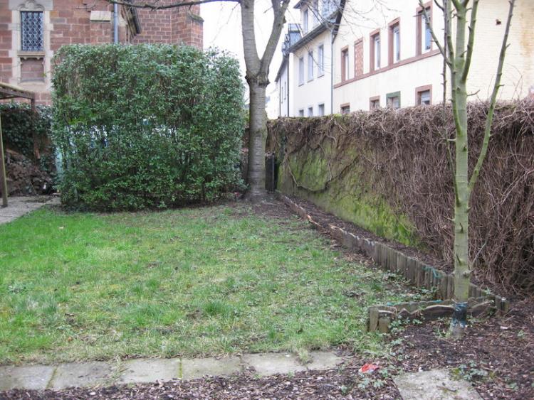

    möchte mir in meinem Garten einen Sitzplatz einrichten ,an dieser Stelle an der Mauer.So für einen Tisch mit 4 Stühlen.Der Platz sollte nicht zu Massiv werden da die eigentliche Planung für den Garten noch aussteht.Da an dieser Stelle morgens die Sonne aufgeht und die Familie hier dann Frühstücken kann. Vor der Mauer verläuft eine Anliegerstrasse mit geringer Lärmbelästigung.
    Wie kann ich hier den Boden gestalten (am liebsten mit Holz)
    Wer hat hier einen kreaktiven Gedanken? Der Platz soll auch Überdacht werden .Der Kirchbaum im Hintergrund wird vorher noch gefällt.

    Ich bin mir nicht sicher, ob ich es richtig verstanden habe. Wenn es um eine temporäre Anlage geht, die wenig kostet, ließe sich mit einfachen Mitteln eine Fläche mit Holzhackschnitzeln machen: 20 cm auskoffern, Unkrautvlies rauf, Holzhackschnitzeln rein.
    Die Dinger kennst Du vielleicht von Spielplätzen - da werden die gerne auch als Fallschutz verwendet.
    Geht schnell zu machen, ist günstig und v. a. ist es (wenn's temporär sein soll) auch schnell wieder zurückgebaut. Für eine überschaubare Zeit muss man sich auch um sowas wie Drainage keine Gedanken machen. Man sitzt darauf dann zwar logischerweise nicht wie auf einer Holzdielenterrasse, aber Tisch, Stühle, Frühstück etc. wird tadellos funktionieren.

    Ich wollte den Boden schon irgendwie massiv und sauber gestalten da der Umbau des Gartens noch ein paar Jahre dauern wird (ohne Moos nichts los).Ich dachte so an Punktfundamente und dann Holzdielen drauf.

    Da ich ein Holzfan bin, würde ich auf der angedachten Fläche ein paar Pflastersteine leicht in den Rasen bzw. Boden einlegen, ausloten, darauf eine Unterkontruktion aus Holz legen und mit Dielen bestücken. Je nachdem was Du später vor hast, die Dielen entsprechend lang oder kurz kaufen. Kostet nicht die Welt, sieht für eine vorübergehende Lösung ganz nett aus und ist leicht wieder abzubauen.

    Den überdachten Bereich (irgend ein Pavillion Dingens aus dem BM) fasst du mit Rasenkanten in Betonpunkten ein, dann Rasen raus, Kies 10cm rein und pflasterst mit Mauerziegeln aus einem Abbruch.

    das foto hast du aber gesehen ?
    und dann latschst du durch den schlamm auf dein aufgestellztes inselchen mit tischchen und stühlen ..... tisch wird nicht gehen , weil man dann mit dem stuhl rückwärts den salto macht ....

    Danke für eure Tips.Vieleicht wäre es doch besser eine gewisses Rechteck auszukoffern, dann groben Kies rein ,und dann einfach Gehwegplatten ins Sandbett legen.In jedes Eck dann ein Punktfundament für die Balkenschuhe für die Überdachung.
    Hätte es natürlich gerne mit Holzdielen gebaut aber ich glaube mit den Platten ist es die einfachere Bauart.Mit Holz wird dann irgendwann die eigentliche Konstruktion gebaut vieleicht auch an einer anderen Stelle auf dem Grundstück.

    so ungefähr .....
    schotter statt kies , splitt statt sand ... :D
