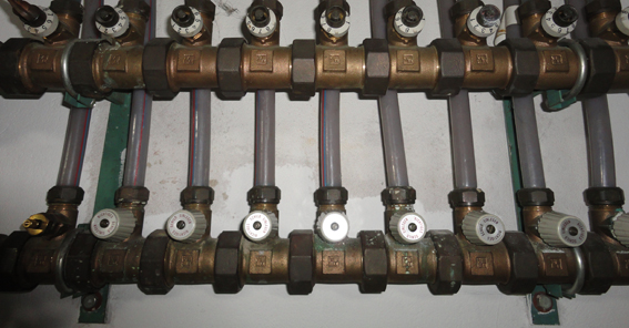

    wir möchten unsere Fußbodenheizung in unser bestehendes Smart-Home-System einbinden.
    Nun ist der Unterverteiler der Fußbodenheizung schon etwas älter. Leider konnten mir zwei Sanitär-Fachunternehmen nicht beantworten, ob es für den Unterverteiler elektrische Stellantriebe gibt.
    Gibt es für diese Unterverteilung elektrische Stellantriebe? Oder müssen wir die Unterverteilung auswechseln?
    Ich würde mich freuen, wenn ich in diesem Forum eine Experten-Antwort erhalten würde.
    Vorab: Vielen Dank!

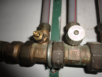

    Das kann ich nicht glauben, denn man sieht doch auf den ersten Blick, dass hier entweder der Ventileinsatz getauscht werden muss, was unter Umständen in die Hose geht, oder halt kein Stellantrieb drauf passen kann.
    Dieses "Handrad" lässt sich nicht durch einen Stellantrieb ersetzen.
    Lösung 1: basteln mit Ventileinsätzen, dafür passende Stellantriebe kaufen
    Lösung 2: neuer HKV, darauf achten dass die Verschraubung der FBH Rohre passt.
    Lsöung 3: Jemanden holen der sich damit auskennt.

    auf deinen Fotos erkennt man echt wenig...
    Es sieht aber so aus, als ob dieser drehbare "Ventilaufsatz" nur aufgeschraubt wäre. Da müsste sich dann bestimmt über einen Adapter ein Antrieb aufschrauben lassen.
    Keine Marke irgendwo auf dem Verteiler?
    Tante Edit: überschnitten mit R.B. ... Full ACK

    @R.B.: Ich bin halt leider kein Profi. Und danke für die Lösungsansätze!!! Was kann denn schief gehen, wenn die Ventileinsätze getauscht werden?
    @DerMarc.:
    Ich kann die Fotos auch noch mal größer einstellen..
    Nein, leider ist keine Marke des Herstellers vorhanden. Auch die zwei Fachbetriebe haben vergeblich danach gesucht...

    Also werden wir wohl nicht darum herum kommen, den Unterverteiler auszutauschen, wenn wir die FB in das SH einbinden wollen?!

    Wie R.B. schon sagte: Jemanden holen, der sich damit auskennt. Notfalls muss der HKV getauscht werden. Das wäre auch kein Ding der Unmöglichkeit.
    Interessante Beschriftung übrigens: "Richtiges Schild einkleben". :mega_lol:

    1. Naja. Jemanden holen der sich damit auskennt. Wie bereits geschrieben: Zwei Fachbetriebe hatten nur die Lösung den Unterverteiler auszuwechseln.

    3. Richtiges Schild einkleben: Gut, ne??? :bef1003:

    Man muss zuerst mal passende finden, evtl. mit Adaptern basteln, dann passt der Hub nicht richtig und die Dinger schließen nicht komplett, oder öffnen nicht komplett, und wenn man Pech hat kriegt man den Kram nicht mehr richtig dicht und bastelt sich da noch einen Wolf.
    Bei den Preisen für einen neuen HKV würde ich nicht zuviel Zeit investieren wollen.

    i.O. Danke!!!!
    Dann wird das Ding im Frühjahr (durch einen Profi) ausgewechselt.
