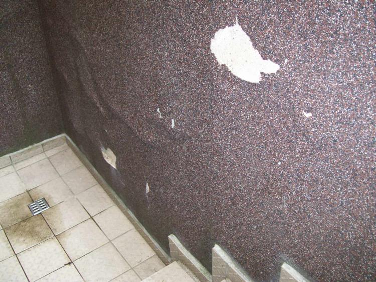

    Dichtschlämme gehört auf den Putz bis OK geplantes Gelände. Was soll die Dichtschlämme unter dem Putz abdichten?

    @ maxplacid - das buntsteingesumms hat nur eine dekorative funktion, sonst nix.

    Schon klar Rolf,
    aber wenn nicht abgedichtet ziehts trotzdem Feuchtigkeit.....

    maxplacid- bei deinem beispielfoto fehlt die abdichtung eher an anderen stellen der wand.
