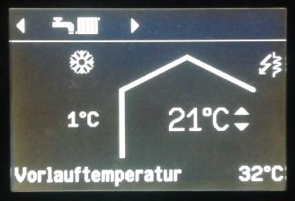

    Display aktuell:
    oben links- Programm WW&Heizen
    Symbol darunter: Frostschutz
    rechts: Heizpatrone
    Außentemp. & Heizung soll
