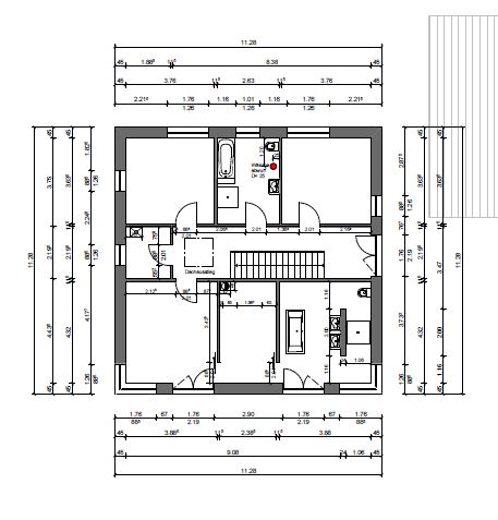

    Ich wollte mal kurz fragen ob jemand die Möglichkeit hast bei mir den Energiepass von unserem Haus zu überprüfen.
    Wir haben das Problem, dass ich das Haus auf bis zu 30° erhitzt. 26 EG / 30 EG
    Und das bereits bei zwei oder drei Tagen an dem die Sonne stark scheint.
    Nach Recherche haben wir herausgefunden, dass sich das Haus bei uns nur bis maximal 25° erhitzen darf. Klimagebiet A
    Wie gehen wir davon aus, dass wir nicht über hinreichende Verschattung oder Sonnenschutzverglasung informiert worden sind.
    Außerdem glauben wir, dass keine sommerlicher Wärmeschutzberechnung erstellt worden ist.
    Ich habe im Anhang mal den Nachweis hochgeladen, den wir erhalten haben.
    Wir haben nämlich gelesen, dass so eine Berechnung nicht immer nötig sei. Und wir haben die Unterlagen auch erst vor einigen Wochen Erhalten. Das Haus steht aber schon 2 Jahre.
    Wir haben bisher raus gefunden, dass der eingebaute G Wert des Glases 0,50 ist.
    Wir sind der Meinung, dass der Energieberater oder der Bauunternehmer darauf hinweisen hätte müssen.
    Der Bauunternehmer sagt allerdings, dass der Fensterbauer nach der Berechnung hätte fragen müssen...
    Wichtig:
    Es ist nicht das Flachdach! Das wurde bereits ausgeschlossen.
    Ich hatte vor 2 Jahren hier mal einen anderen Thread. Aber da ist mir zu viel gewurschtelt deswegen jetzt ein neuer mit Unterlagen.
    Ansicht Haus:
    Den Anhang U-Werte und Bauteilaufbau.pdf betrachten

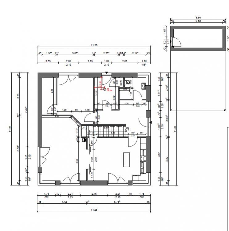

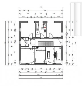

    Hier noch die Grundrisse
