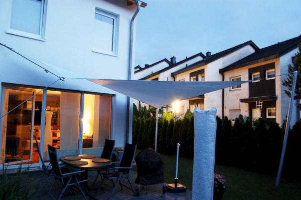

  15. #15 IkeTurner, 01.06.2012
    IkeTurner
    IkeTurner
    18.09.2010
    22
    El.-Ing.
    Dortmund
    da ich letzte Woche auch ein 20m² Sonnensegel aus Austronet 920 aufgestellt habe, und es schon einen ordentlichen Regenschauer mit böigem Wind hinter sich hat, hier mal meine Erfahrungen:
    Stell das Segel, wenn möglich, in Rochenform auf. Also zwei Diagonale Befestigungen sehr hoch, die anderen beiden mindestens 1m tiefer.
    Das wirkt optisch ersterns sehr ansprechend und zweitens ist so der Wasserablauf gewährleistet. Bei Platzregen gibt es sonst auch auf Netzgewebe Wasseransammlungen, die statikgefährdend sein können.
    Um das Segel faltenfrei zu spannen, sind ohne Windlast schon mindestens 50kg statischer Last auf jedem Befestigungspunkt.
    Dann schlägt es auch bei böigem Wind nicht.
    Mein Problemkind war wie bei dir auch der Befestigungspunkt im Mauerwerk hinter 15cm WDVS.
    Der Versuch, per Klebedübel (Fischer VS) die Stange im Mauerwerk zu verankern, scheiterte
    durch den zu zähflüssigen Injektionsmörtel. Dieser lies sich mit der Handpresse nicht innerhalb
    der Abbindezeit durch die, dank WDVS ,sehr lange Kartuschenverlängerung pressen.
    Lange Rede, kurzer Sinn.
    Die Wandbefestigung erfolgte schließlich doch mittels M16 Gewindestange, welche
    im 20°Winkel komplett durch 16cm Dämmung sowie 24cm Kalksandvollstein
    geht und von Innen mit großer Scheibe und Mutter gekontert ist.
    Jetzt ist es wenigsten richtig stabil und man braucht sich keine Sorgen um den Injektionssübel machen...
    Durch die schräge Bohrung ist der Angriffswinkel der Zugkraft auf ca. 25° begrenzt.
    Die M16 Gewindestange steckt das bislang ohne Probleme weg. Eine Abstützhülse scheint nicht notwendig.
    Wenn die Wärmebrücke ein Problem sein sollte, was ich nicht glaube, kann man immer noch die Nylonhülse
    vom Thermax-M16/M12 aufaschrauben.
    Noch ein Tip:
    Häng das Segel möglichst hoch. Dann wirkt es noch luftiger.
    Mein Wandbefestigungspunkt liegt auf 3,4m. Der gegenüberliegende Pfosten misst 3,10,
    Die beiden andern Pfosten liegen auf effektiv 2,1m.
    Zur Zugrichtung noch ein Satz: Die wird definitiv, zumindest bei ähnlicher Aufstellung, immer nach "unten" zeigen.
    Anbei noch ein Foto..
    Ike

    Vielen Dank für die Infos und die Illustration - das schaut wirklich klasse aus. Für mich nehme ich mit: Ich stelle es höher auf wie geplant und ich wähle unterschiedlich hohe Verankerungspunkte - DANKE! Vielleicht hast du ein Bild aus einer anderen Perspektive.
    Nach intensiven Gesprächen mit Würth-Mitarbeitern, "Fischer-Experten", Fachmarktberatern, Recherchen im Internet und Ähnlichem mache ich es wie folgt:
    Verzicht auf Spezialdübel und Ähnliches
    Verwendung von zugeschnittenen Edelstahlgewindestangen in M16, die mit Kleber im Kalkstein befestigt werden.
    Verwendung von AMOMAX-Hülsen zur Stabilisierung, da ich im rechten Winkel bohren möchte.
    Auf die Gewindestange kommen eine Edelstahldistanzscheibe und eine Edelstahlringmutter.
    Abgedichtet wird durch die Silikoscheiben des AMOMAX-Systems und einem zusätzlichen Spezialkleber.
    Ich werde Bilder machen und hier zur Verfügung stellen.
