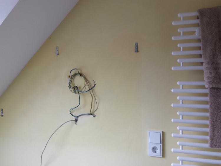

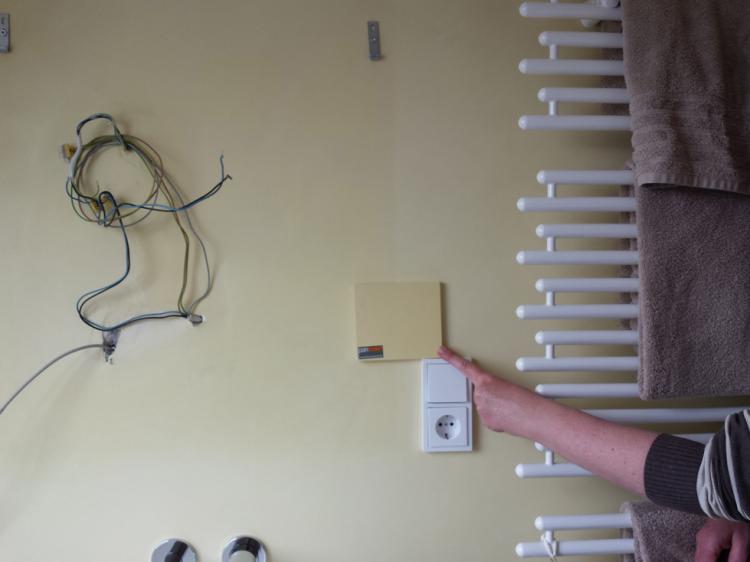

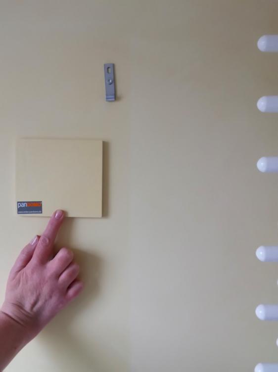

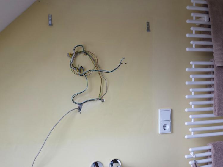

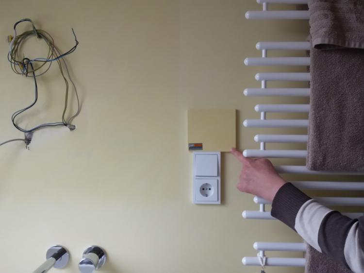

    Wir haben Ende letzten Jahres unser Bad modernisieren und dabei die Wände mit Pandomo Wandtechnik gestalten lassen. Nur ca. fünf Monate später haben wir durch Zufall beim Spiegel abnehmen gesehen, dass die Wandtechnik ausgeblichen ist, auch die "Wärme" der Farbe ist verloren gegangen (siehe Fotos).

    Kann jemand aus Erfahrung sagen, ob ein Ausbleichen solch einer Spachteltechnik normal ist bzw. nach so kurzer Zeit normal ist und ob der Grad der Ausbleichung lt. den Fotos eine Mängelanzeige rechtfertigen würde?
    Wir sind ziemlich enttäuscht und haben Angst, dass die Spachteltechnik noch weiter ausbleichen könnte. Eine gemalte Wand könnte man ja nachstreichen, aber so ist ja keine Korrektur mehr möglich.

    Das ist leider normal, da die Spachteltechnik anscheinen nicht versiegelt wurde, z.B. durch Wachs was aufpoliert wird.
    Ausbessern ist leider nicht möglich.
    Aber das verblassen einer solchen Techik ist lauf der Dinge, zumal dieser Bereich der Wand erhöht UV-Einwirkung aufweist.

    ich glaube ihr habt eine (matte)kalkpresstechnik... Versuchs mit steinöl/steinseife
